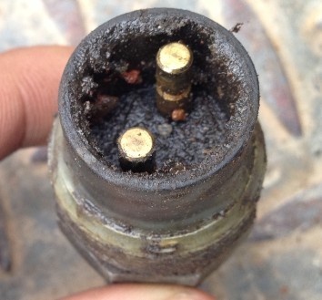

起动断续性能启动,有时只能启动一下,但打不着火,
有时候连打也打不着火。
叫了汽修的人过来查了两个钟,从钥匙锁,再到起动马达,到线路,接着是导电器,问题都不能解决。

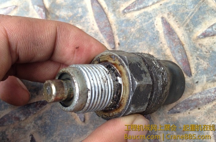

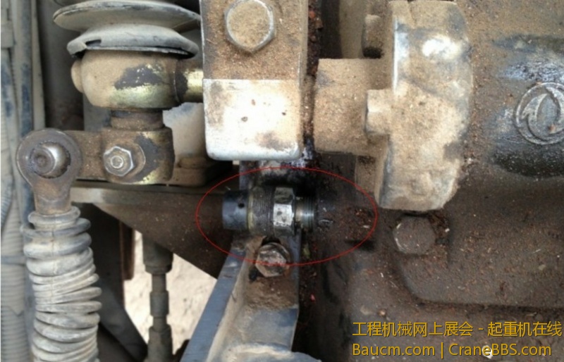

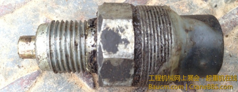

最后在波箱上检查出以下这个零件出问题。(汽车在停止状态下,这个零配件的作用是当波档是空档时导电阀通电起动,
如果波箱是进了档位,导电阀就分离,侧不能通电起动)但是到处找也找不到有卖的。
无奈之下直接把两根线接起来。正常使用。
请问那位SF知道在那能买得到?  小弟在此谢过
