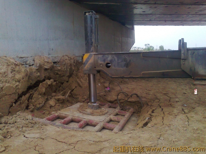

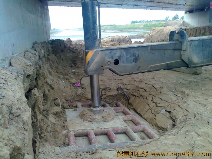

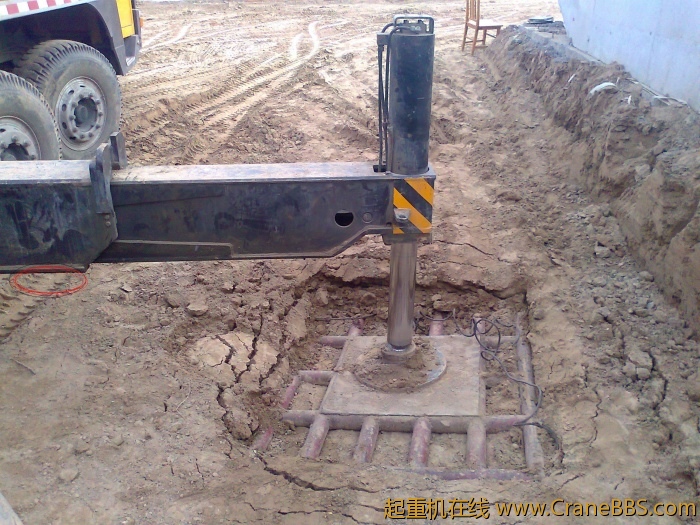

场地软 轮胎陷入泥里 贴鞋紧贴地面 伸出来垫不上铁板 哈 三一车的两节支腿是分开的 没有钢丝绳连接 先把铁板放到位 伸第一节 就往泥里伸 第一节到底伸垂直退 能起多少算多少 第一节腿下垫木头 尽量垫 收垂直 再伸第二节水平腿 到铁板 OK了  因为三一腿子两节可以单独出 第一节下面有木头撑着  不影响第二节伸缩                照片0194.jpg 照片0195.jpg 照片0196.jpg 照片0195.jpg

图片上画的圈圈不清楚 大家仔细看

QQ截图未命名.jpg 这个清楚了
