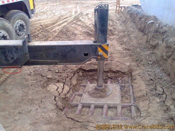

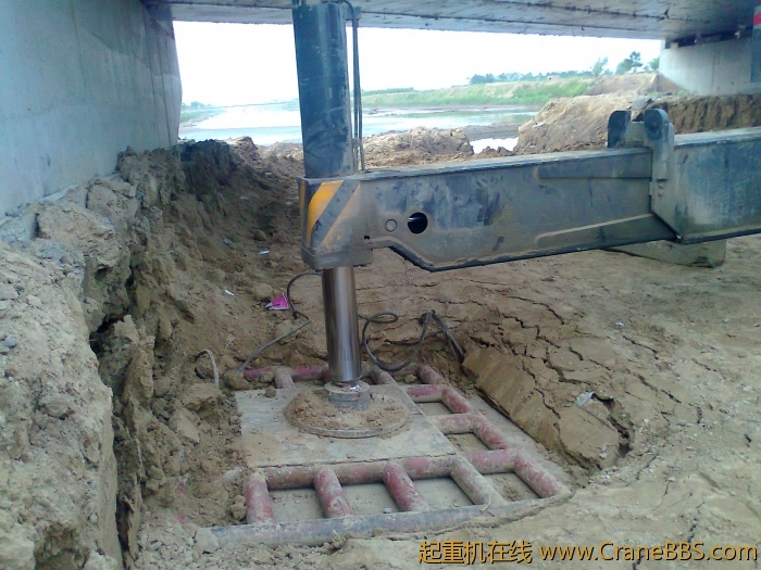

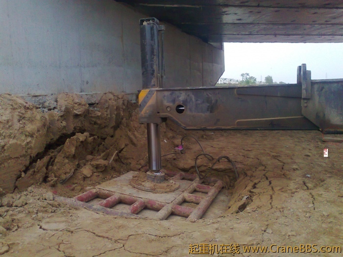

场地软 轮胎陷入泥里 贴鞋紧贴地面 伸出来垫不上铁板 哈 三一车的两节支腿是分开的 没有钢丝绳连接 先把铁板放到位 伸第一节 就往泥里伸 第一节到底伸垂直退 能起多少算多少 第一节腿下垫木头 尽量垫 收垂直 再伸第二节水平腿 到铁板 OK了  因为三一腿子两节可以单独出 第一节下面有木头撑着  不影响第二节伸缩                照片0194.jpg 照片0195.jpg 照片0196.jpg 照片0195.jpg
 楼主| 发表于 2011-6-11 21:27 | 显示全部楼层
图片上画的圈圈不清楚 大家仔细看

 楼主| 发表于 2011-6-11 21:38 | 显示全部楼层
QQ截图未命名.jpg 这个清楚了

发表于 2011-6-11 21:57 | 显示全部楼层
哈哈可以一个腿一个腿的支呀没你这么麻烦

发表于 2011-6-11 22:04 | 显示全部楼层
你没看杨家起重吗..人家连垂直支腿都没打..就直接吊板过去掂了..还是中联车呢..

还是那个垫脚板比较有才
发表于 2011-6-11 22:19 | 显示全部楼层
这个路基箱做得不错!

:lol垫脚的这个做的不错

 楼主| 发表于 2011-6-12 22:35 | 显示全部楼层
回复 8# 朋友
    轮胎 支腿都陷泥里 车头高出近一米!!软 一个一个伸不出
 楼主| 发表于 2011-6-12 22:36 | 显示全部楼层
回复 10# 拜拜就拜拜
发表于 2011-6-13 21:11 | 显示全部楼层
我们都是前后脚替换着打的。效果一样唉
