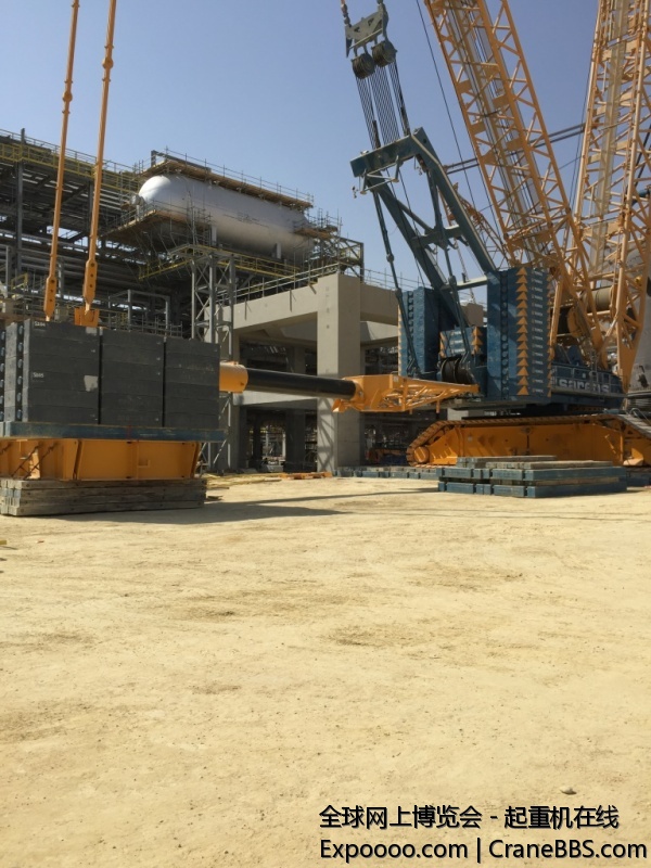

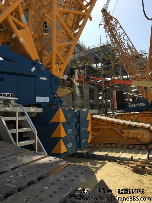

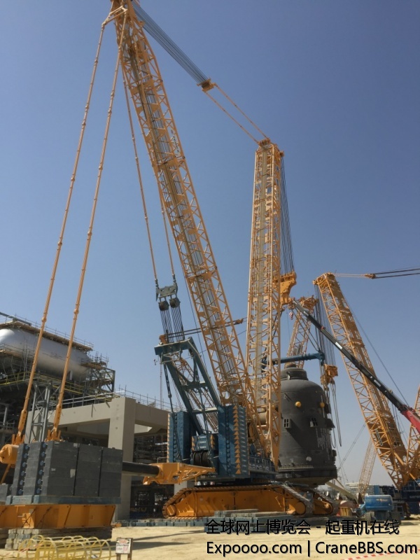

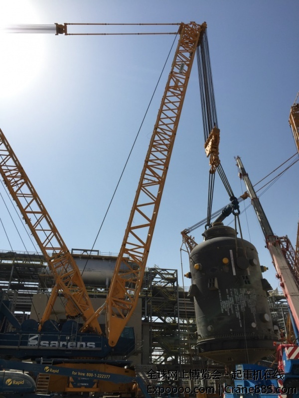

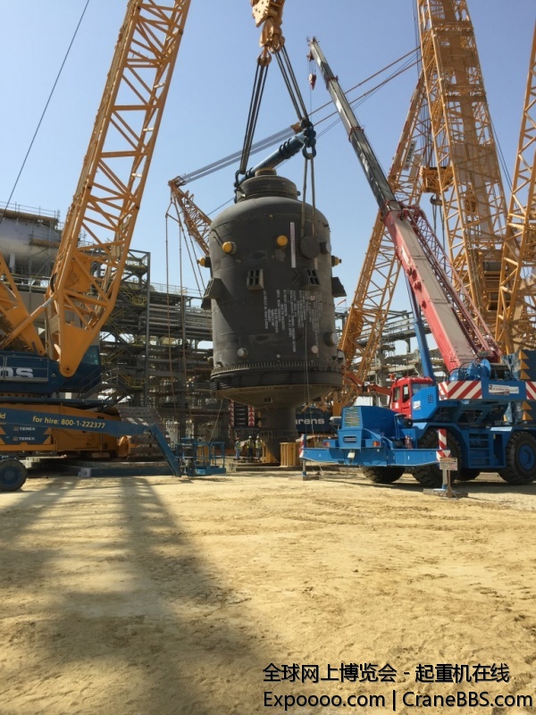

沙特Sadara的大型起重工程继续。
这次要起吊的是一个1202吨的大罐,高度不高,看上去毫不起眼,怎么看也不像一千多吨的大家伙。

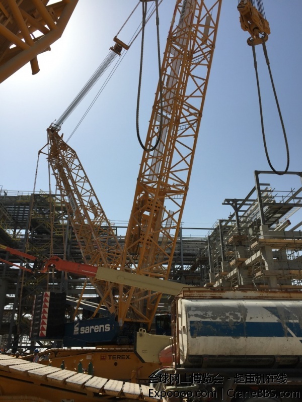

主车是CC-8800-1,溜尾却用两台吊车。我眼拙,看不出来多少吨位。

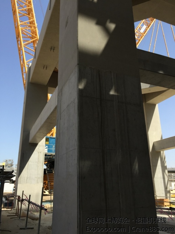

大罐的基础,是个混凝土的框架。巨大厚实的柱子和梁臂。
毛毛目测,梁柱尺寸都起码得两米见方。

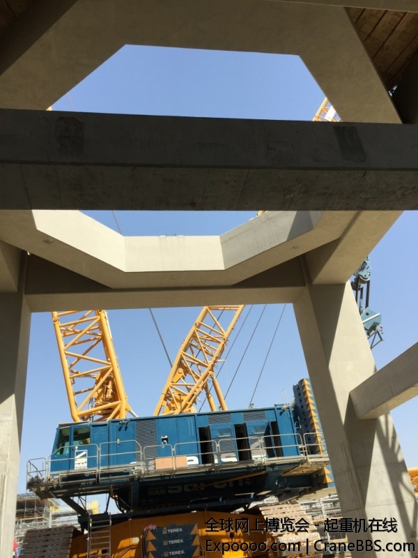

大罐坐落的井圈是个八角形的框框。

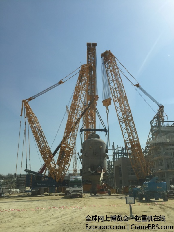

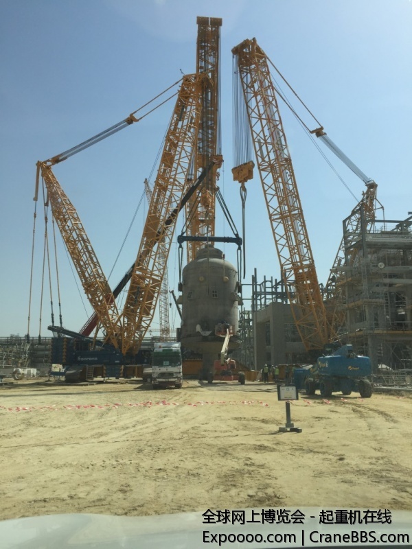

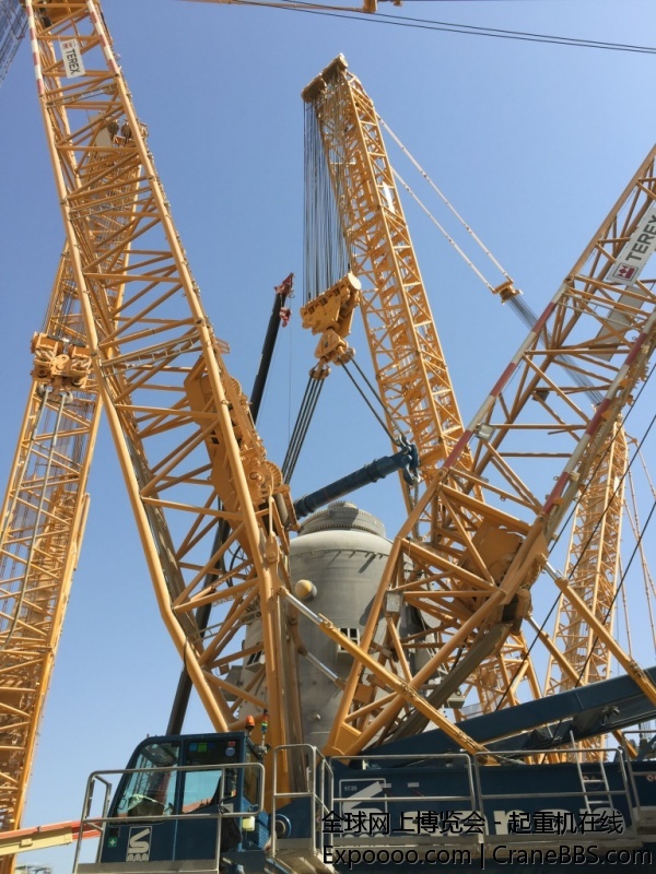

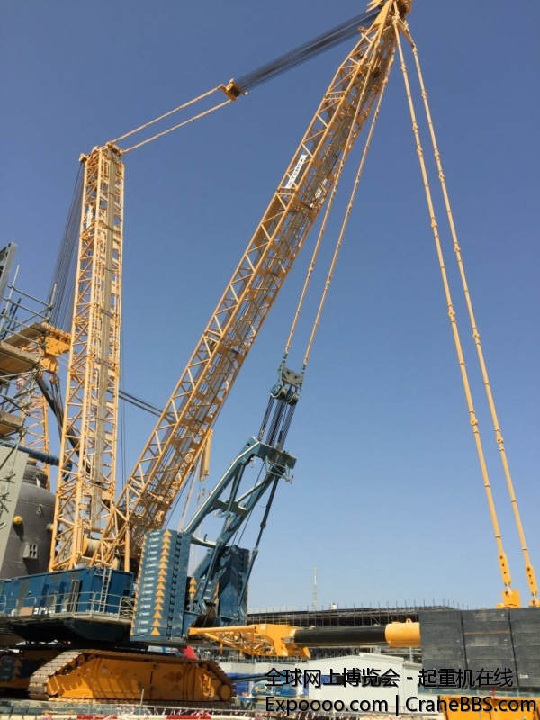

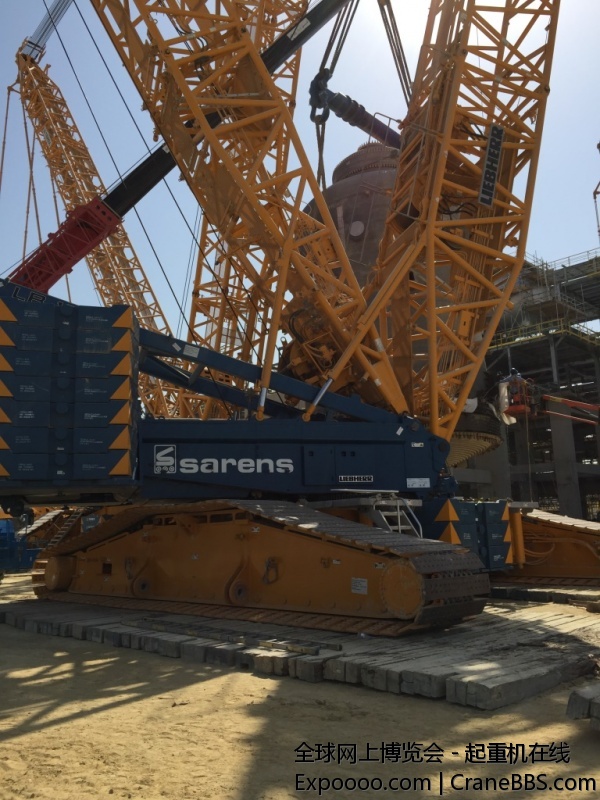

超起篮子离主机远远的。看来设备的份量的确不轻。

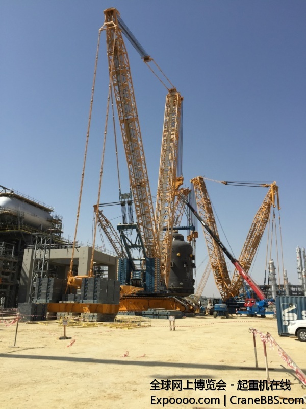

超起大臂和起重主臂都几乎一样高了。

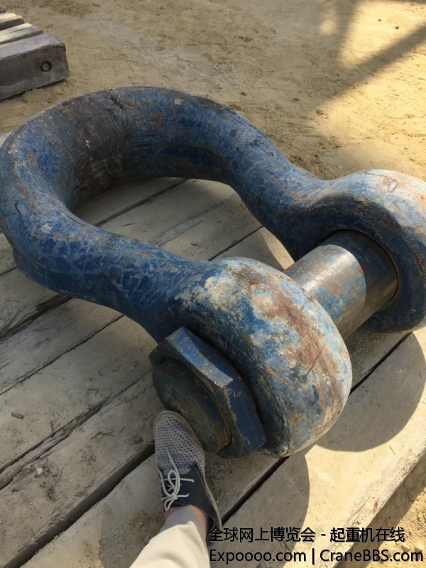

发表于 2014-10-30 20:59 | 显示全部楼层

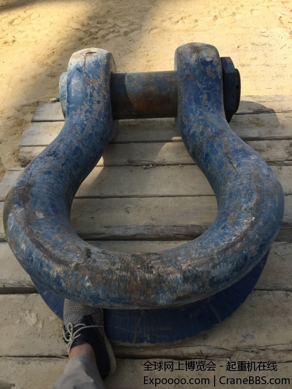

这么大的扣子 怎么用啊 移动都困难吧?

巨大卡扣也是很吓人。

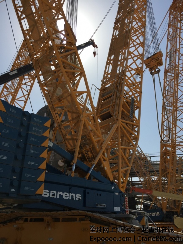

溜尾的副吊,大侠们肯定可以一眼看出型号吨位了。

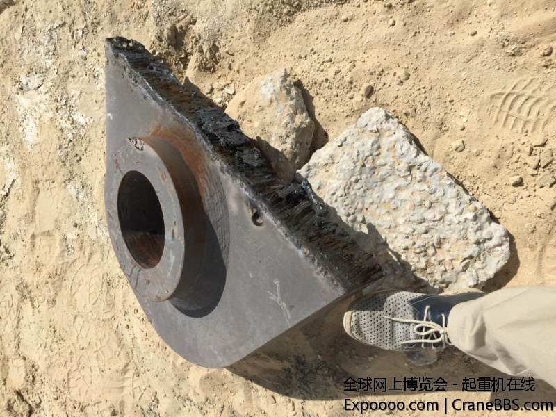

看到了吗?
为什么溜尾吊车脱钩了,大罐还没有被拎起就位?
原来他们是要把溜尾的吊耳给割掉。
割下来的吊耳。也是很大的尺寸。
