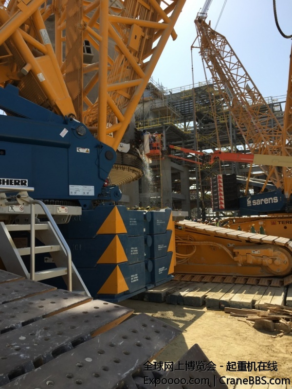

沙特Sadara的大型起重工程继续。
这次要起吊的是一个1202吨的大罐,高度不高,看上去毫不起眼,怎么看也不像一千多吨的大家伙。

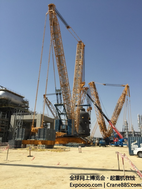

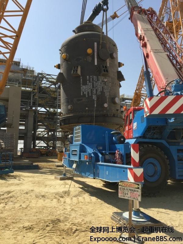

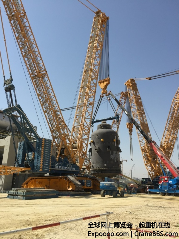

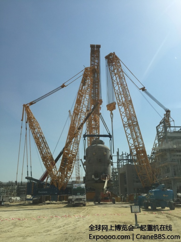

主车是CC-8800-1,溜尾却用两台吊车。我眼拙,看不出来多少吨位。

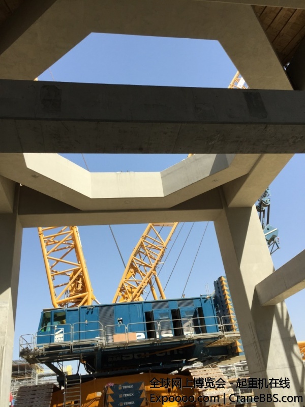

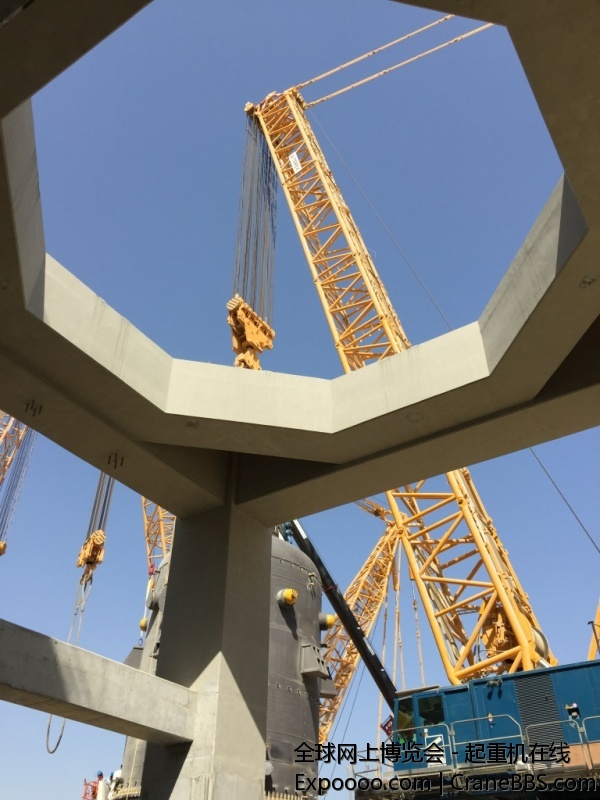

大罐的基础,是个混凝土的框架。巨大厚实的柱子和梁臂。
毛毛目测,梁柱尺寸都起码得两米见方。
大罐坐落的井圈是个八角形的框框。

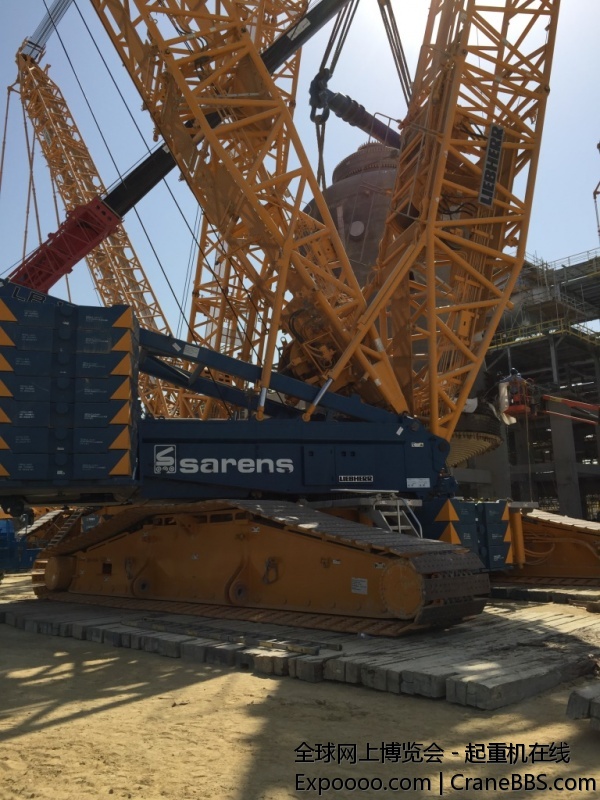

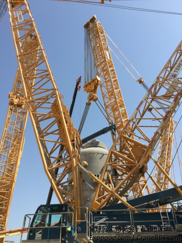

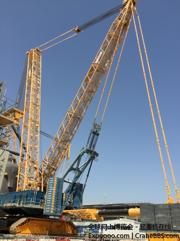

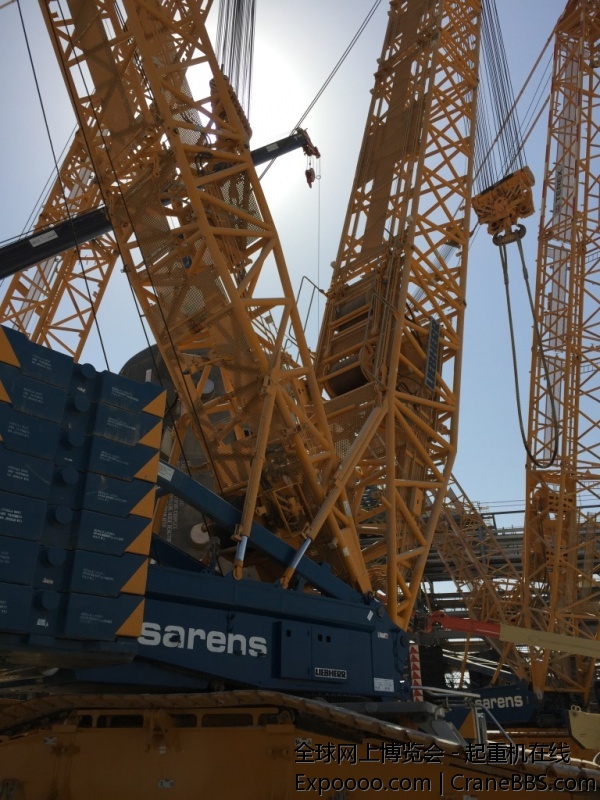

超起篮子离主机远远的。看来设备的份量的确不轻。
超起大臂和起重主臂都几乎一样高了。

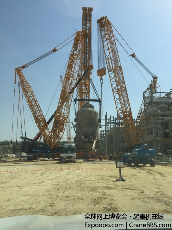

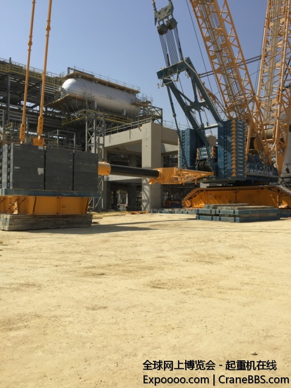

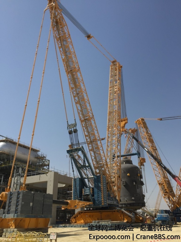

换一个角度来看看。对比下CC-8800-1,就可以看出大罐基础的梁柱有多厚实了。

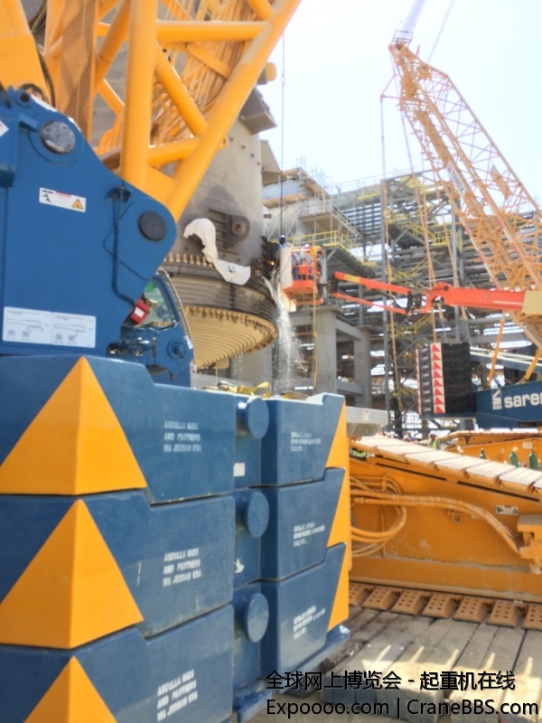

超起砝码供42块, 420吨。全是国产货。

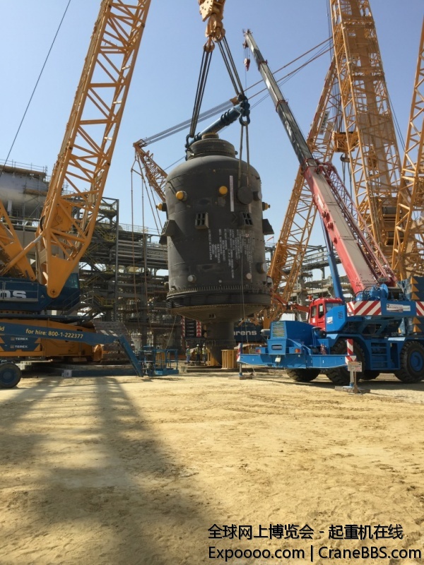

溜尾吊车已经脱钩,但是大罐还是没有被举起。
大家猜猜是在等啥?

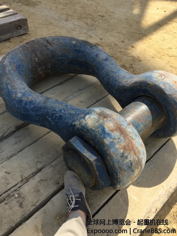

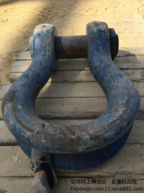

巨大卡扣也是很吓人。

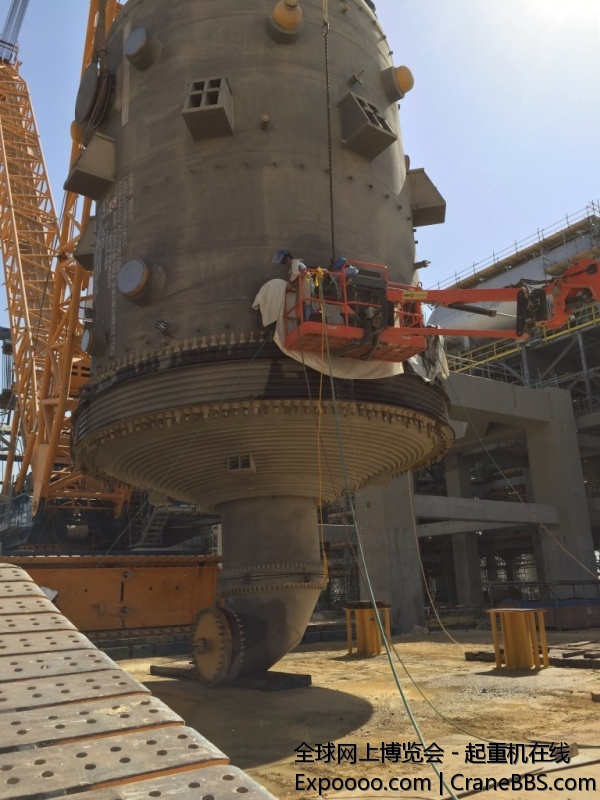

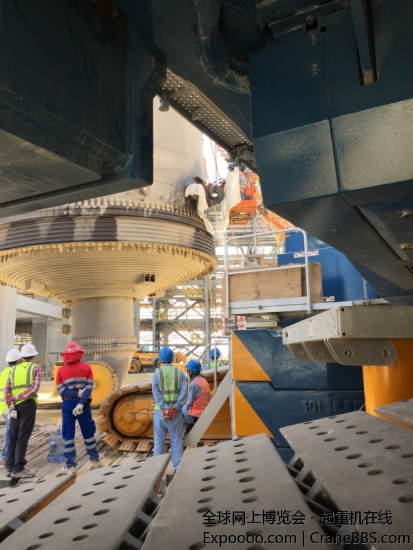

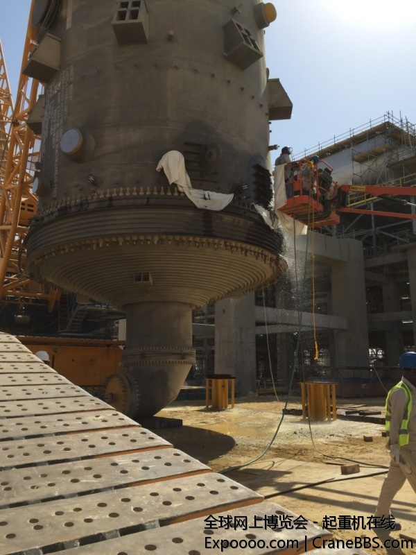

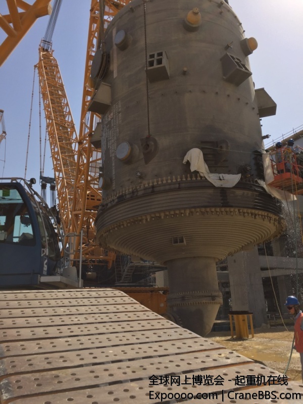

看到了吗?
为什么溜尾吊车脱钩了,大罐还没有被拎起就位?

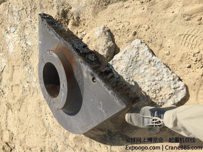

原来他们是要把溜尾的吊耳给割掉。
割下来的吊耳。也是很大的尺寸。

这么大的扣子 怎么用啊 移动都困难吧?
