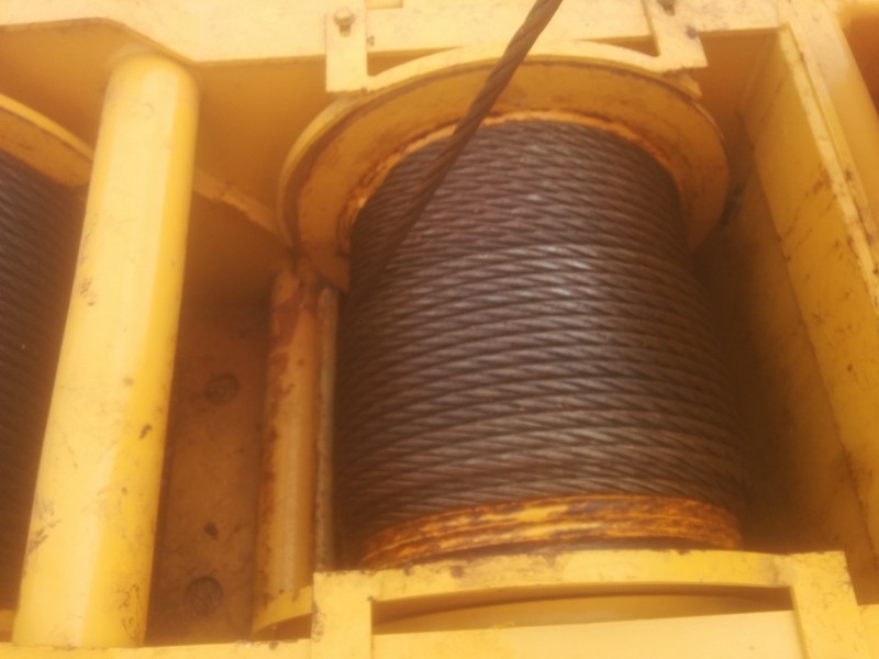

记得以前论坛里面有人利用小钩把大钩钢丝绳劲放掉,现在找不到那个帖子了!除了把绳子全放掉还有其他办法吗?
发表于 2016-7-7 14:39 | 显示全部楼层
你的徐工车很好弄 你把车子改成5倍率 大臂出到刚好钢丝绳放完大钩子又能落到地上的是 你把头子摘开 他会自己转的  不转了以后你在挂上 上上下下的几次收放钩子 在摘掉头子放劲 几次就好了
发表于 2016-7-7 20:32 | 显示全部楼层
说明书上面有介绍如何给钢丝绳破劲的说明
发表于 2016-7-8 22:43 | 显示全部楼层
小勾放可以啊方法也不错~
发表于 2016-7-9 07:34 | 显示全部楼层
...钢丝绳有劲说明书上不是有么 ,。最好用,,,看钢丝绳打绞绞几圈,,,拆那个绳头,反方向转几圈
发表于 2016-7-9 10:47 | 显示全部楼层
如果你是想搞好,就把勾脱了,,绳全松了,慢慢收,让绳慢慢排好,不能有扭车人转力,然后装好就行了
