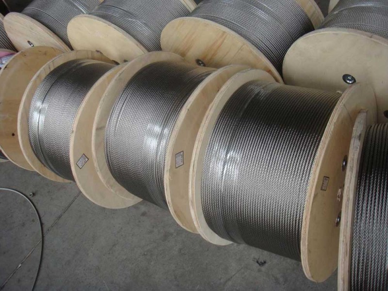

       有相关资料表明,由上面分析知钢丝绳的润滑对钢丝绳的使用寿命影响很大。对钢丝绳进行系统润滑,可使钢丝绳寿命延长23倍,所以,要按期对钢丝绳进行润滑,特别是电梯钢丝绳,保养方面工作更为重要,使之经常处于良好的润滑状态。
       钢丝绳不停地通过滑轮绳槽和卷筒,要按期检查钢丝绳。起升机构工作时。要受拉、挤压、摩擦、扭转等载荷作用,同时,跟着钢丝绳通过一系列滑轮,又不时地受弯曲和挤压的反复作用,会泛起疲惫断丝现象,加之磨损和锈蚀等其它因素,加剧钢丝绳断丝的发展,因此,每周应对钢丝绳进行一次外观检查,每月应进行一次全面深入细致的具体检查,对少数断丝要妥善处置好,以防断丝使其它钢丝折断;对个别段钢丝绳,要及时截除,例如,不扭转钢丝绳若固定不当、扭力失去平衡,靠近锚固端就会发生鸟笼现象,若不及时截除,将影响整根钢丝绳的寿命。对于不扭转钢丝绳,因为结构特殊,环绕纠缠时一定不要破坏或干扰原绳股之间的固定节距,以防止绳芯滑移或外层绳股松弛形成鸟笼外形。钢丝绳是起升机构中的重要零件,保证制造质量的条件下,使用因素对钢丝绳的使用寿命有很大的影响。否则,钢丝绳在卷筒上卷绕过程中就会发散,从而降低钢丝绳的使用寿命。图1所示的滑轮组中,当钢丝绳绕过滑轮组时,钢丝绳受到多次反向弯曲,其弯曲应力的方向也随之变化,此交变应力作用下,肯定减小钢丝绳的寿命,因此,滑轮组的使用中,最好使用图3所示钢丝绳作同向弯曲的滑轮组。
       钢丝绳的环绕纠缠方式直接影响钢丝绳的使用寿命或不超过2°,使用维护对钢丝绳使用寿命有很大的影响。选择类型合适的钢丝绳和滑轮材料、由专业职员按期检查、维护和使用、结构上保证钢丝绳中央线与卷筒、滑轮轴线中点连线产生的偏角α≤1°30′。就会延长钢丝绳的使用寿命,降低施工利息,保证施工周期,进步经济效益。钢丝绳润滑之前,应将钢丝绳外表上积压的污垢和铁锈清除干净,润滑脂加热到60°C左右,使润滑脂能充分浸透到钢丝绳的内部。
