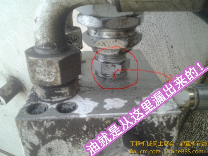

发表于 2013-5-8 17:02 | 显示全部楼层
。售后都说是胎里带的毛病修不了叫你换总成。我的车也是那漏。那玩意叫自由划转。把它拆下来里面有个小密封圈仔细观察密封圈应该是挤扁了,你必须配上和原车一样大的密封圈才行后配的一般都小一点点,仔细观察能发现。换一样大的问题就解决了。:lol

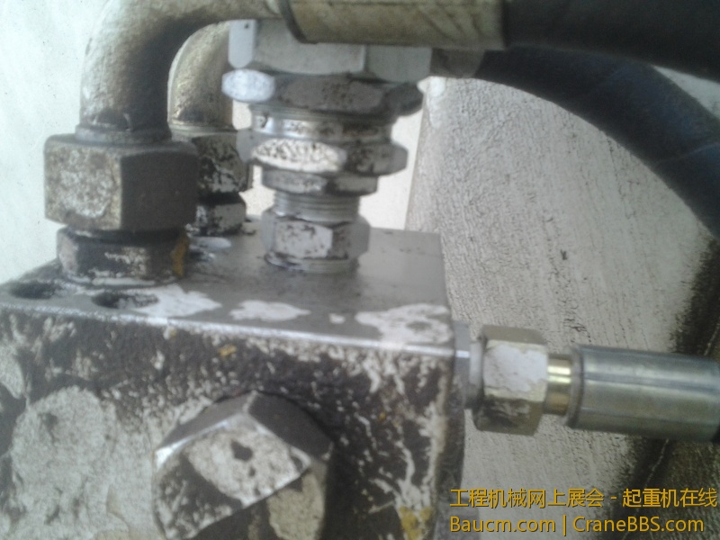

 楼主| 发表于 2013-5-17 15:20 | 显示全部楼层
回复 赞 反对

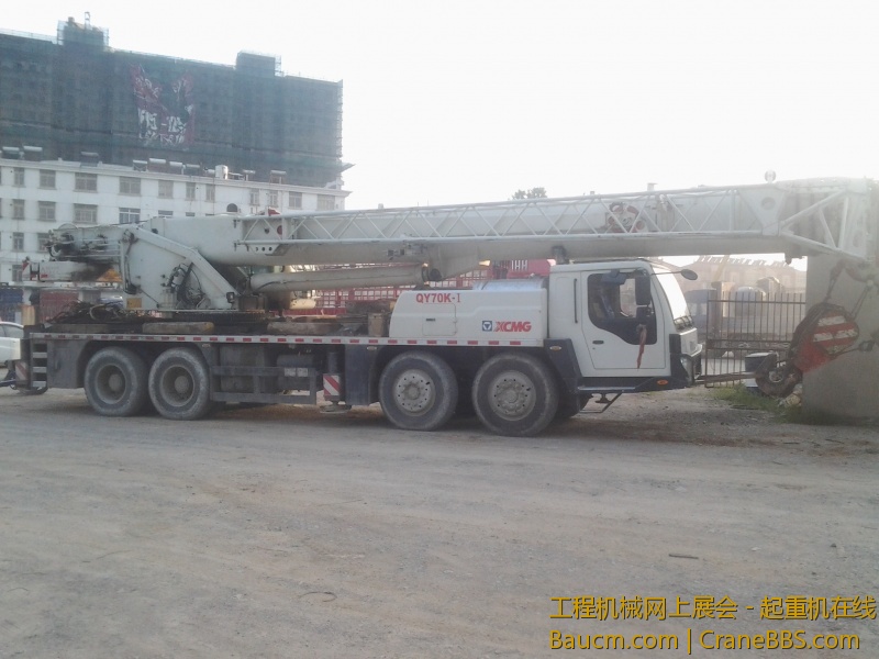

 楼主| 发表于 2013-5-17 15:29 | 显示全部楼层
回复  王志萍
王志萍 发表于 2013-5-7 20:13 static/image/common/back.gif
白色的70K,来个全图,让大家欣赏一下!
回复 赞 反对

发表于 2013-6-10 22:21 | 显示全部楼层
我的是在维修工的修理包里找到的
回复 赞 反对
一个月了不漏
回复 赞 反对
发表于 2013-6-10 22:30 | 显示全部楼层
找到位置,换O型圈
回复 赞 反对

发表于 2013-6-29 19:58 来自手机 | 显示全部楼层
这个东西漏油是因为你在起吊物体时,物体把吊车拉转造成的,我们的也经常坏,总成也换过,只要物体把回转拉转这东西就坏
