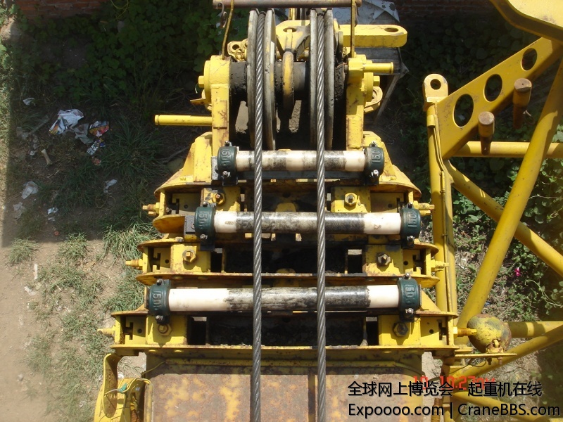

我感觉自己做的还凑合,毕竟没时间,也没有心情做,下雨天有点时间,出太阳了又嫌热

发表于 2014-7-12 09:23 | 显示全部楼层
我家中联的这个是橡胶的好想,现在根本不转了:L
回复 赞 反对

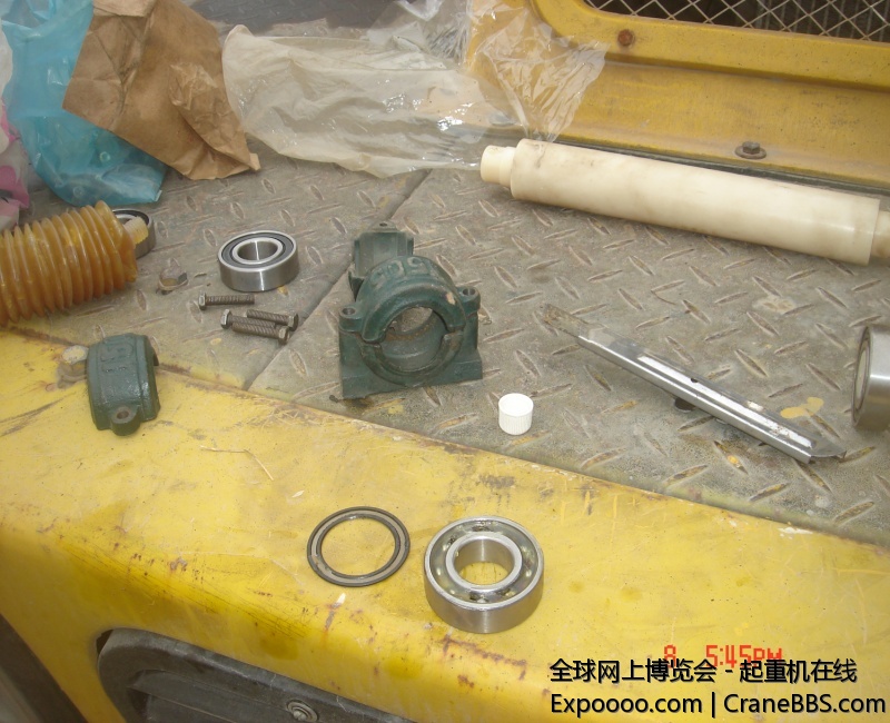

 楼主| 发表于 2014-7-12 21:57 | 显示全部楼层
那是因为轴承的原因,需要润滑,中联的轴承在新车时就需要涂润滑脂,因为新的里面啥也没有,现在正在干磨。。
拆下来清洗后抹黄油即可。

 楼主| 发表于 2014-7-14 21:28 | 显示全部楼层
123千斤顶 发表于 2014-7-13 14:53
还是用料假了黄油嘴都没设计个!!
这儿的轴承抹好油能用好长时间,负荷又小
设计黄油嘴用处不太大。

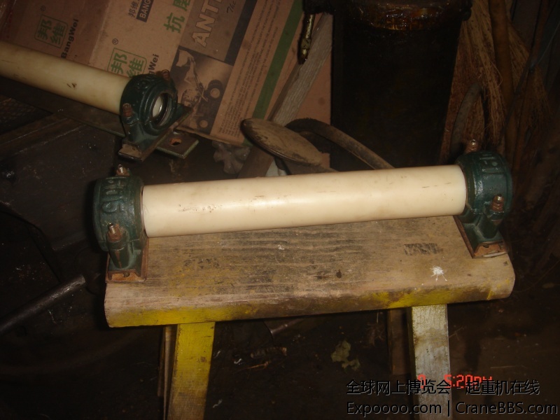

 楼主| 发表于 2014-7-14 22:25 | 显示全部楼层
先把轴承抹上油。
回复 赞 反对
 楼主| 发表于 2014-7-14 22:26 | 显示全部楼层
好容易有传了两张照片。
等过几天看使用效果怎样。

 楼主| 发表于 2014-7-22 22:26 | 显示全部楼层
原厂的已经有点不好用了,不改不行啊。
不知原厂为何是滑动摩擦而不是滚动摩擦。。

发表于 2014-7-22 23:36 | 显示全部楼层
我用的是传送带上铁的轮,感觉结实点而且轻巧耐用,不磨损钢丝绳。
回复 赞 反对
 楼主| 发表于 2014-7-23 22:37 | 显示全部楼层
个人感觉还是尼龙的对钢丝绳觉好一点吧,并且也是轻巧耐用,用相当长的时间磨损量也不大,钢丝绳和铁磨的话不如和尼龙吧。

 楼主| 发表于 2014-7-23 22:39 | 显示全部楼层
当然我做的可能不够好,如有更好的方案大家讨论,但感觉比原厂的好用应该,毕竟两边有轴承。
