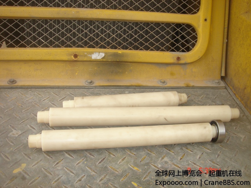

徐工车,原车没有,早就买好材料了,

 楼主| 发表于 2014-7-9 20:29 | 显示全部楼层
能看出来是啥吗?
回复 赞 反对
发表于 2014-7-9 20:38 | 显示全部楼层
这材料尼龙棒买回来就这样吗? 不要加工吗?
回复 赞 反对
发表于 2014-7-9 20:39 | 显示全部楼层
压绳器?

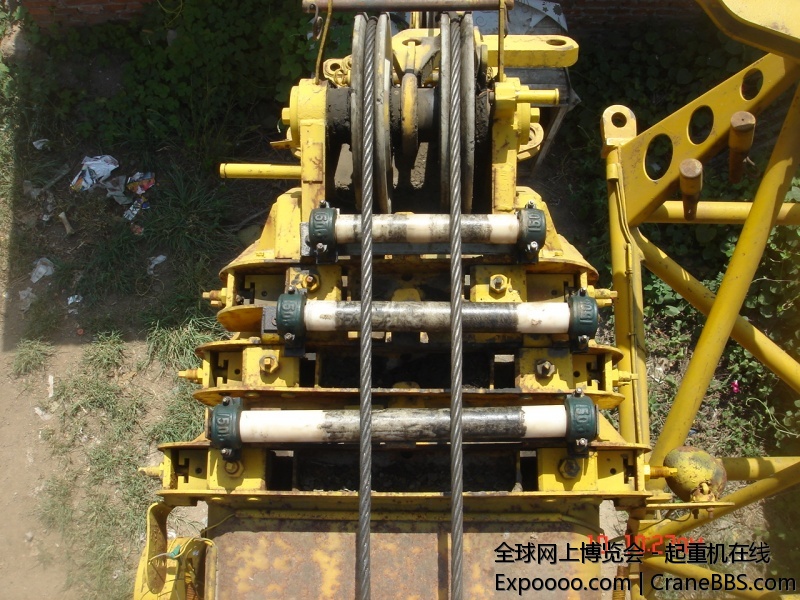

 楼主| 发表于 2014-7-9 22:42 | 显示全部楼层
图片太大传不上去怎么办?
是在每节臂的臂头上边,徐工的只有一个耐磨块,已经磨到铁了,磨了很深的一到沟,心疼钢丝绳,等于是把滑动摩擦变成滚动摩擦。
尼龙棒加工过了两端上的车床,和轴承是紧接触
我也懒,但东西很早以前就买好了,想起来了就赶紧做了,要不然不下手等到卖车也做不上了。
见浦沅车上有类似的,但原车带的,自己加工的就没有那么好了,但估计能凑合用,不知徐工作何感想。。

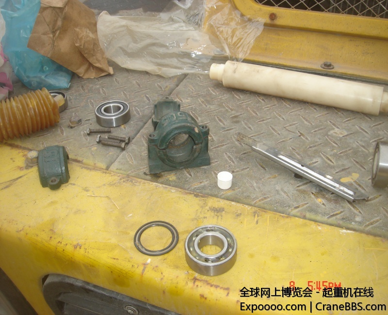

 楼主| 发表于 2014-7-12 21:57 | 显示全部楼层
123千斤顶 发表于 2014-7-12 09:23
我家中联的这个是橡胶的好想,现在根本不转了
那是因为轴承的原因,需要润滑,中联的轴承在新车时就需要涂润滑脂,因为新的里面啥也没有,现在正在干磨。。
拆下来清洗后抹黄油即可。

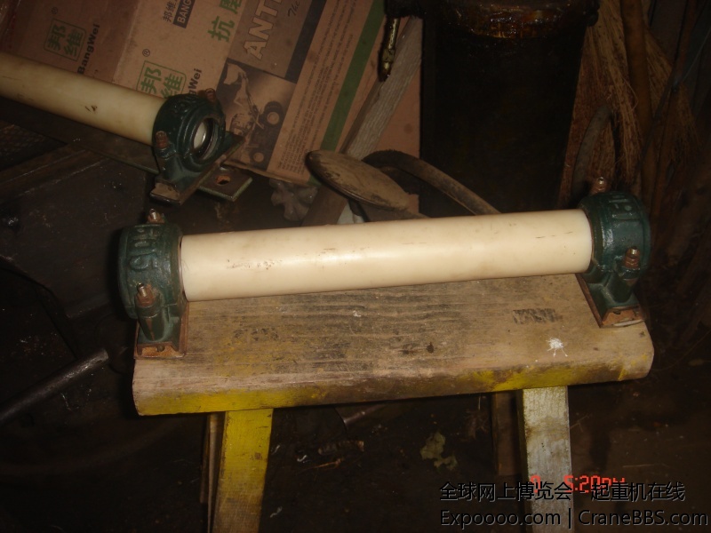

 楼主| 发表于 2014-7-14 22:25 | 显示全部楼层
先把轴承抹上油。
回复 赞 反对
 楼主| 发表于 2014-7-14 22:26 | 显示全部楼层
好容易有传了两张照片。
等过几天看使用效果怎样。

 楼主| 发表于 2014-7-22 22:26 | 显示全部楼层
原厂的已经有点不好用了,不改不行啊。
不知原厂为何是滑动摩擦而不是滚动摩擦。。

 楼主| 发表于 2014-7-23 22:37 | 显示全部楼层
zxc1399821 发表于 2014-7-22 23:36
我用的是传送带上铁的轮,感觉结实点而且轻巧耐用,不磨损钢丝绳。
个人感觉还是尼龙的对钢丝绳觉好一点吧,并且也是轻巧耐用,用相当长的时间磨损量也不大,钢丝绳和铁磨的话不如和尼龙吧。
回复 赞 反对
 楼主| 发表于 2014-7-23 22:39 | 显示全部楼层
当然我做的可能不够好,如有更好的方案大家讨论,但感觉比原厂的好用应该,毕竟两边有轴承。
