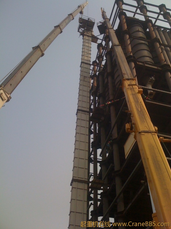

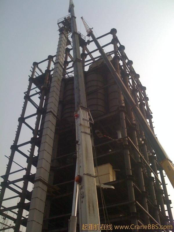

不正确的改倍率会造成大笔侧弯

回复  cpcccp
看来你是看明白我说的话了,知音难求啊
起重指挥 发表于 2012-1-9 16:42 [url=http://www.cranebbs.com/bbs/images/common/back.gif]http://www.cranebbs.com/bbs/images/common/back.gif[/url]
    改倍率绳必须看杄头中心点,一吊重就右弯
回复 赞 反对
发表于 2012-1-9 19:45 | 显示全部楼层
弯的很厉害呀!是长时间吊载货物伸缩杆有很大的关系,时间久了就会把一边磨的很薄,再一个泥就看一下滑块的那螺丝~~~~

 楼主| 发表于 2012-1-10 06:23 | 显示全部楼层
回复 13# 爱吃猫的小鱼
    再调好后按我说的倒到滑轮吧,那样就不会再弯了
