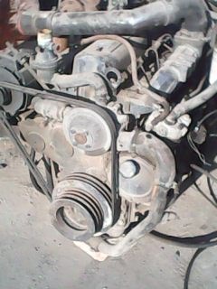

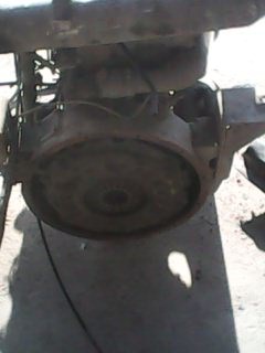

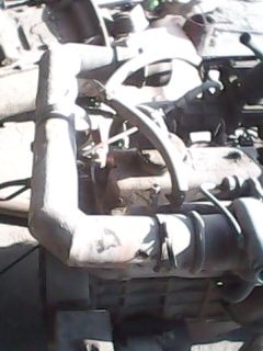

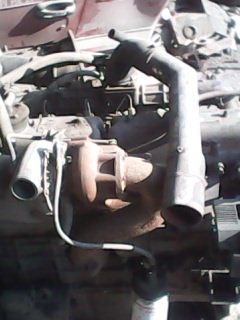

 楼主| 发表于 2013-12-28 21:28 | 显示全部楼层
补上图片~~~玉柴6105  210马力带增压~~~~
yc6j210
yc6j210
6105发动机
6105发动机
6105增压器
6105增压器
6105发动机
6105发动机

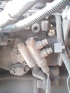

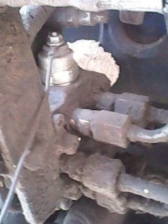

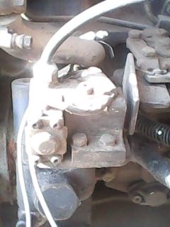

 楼主| 发表于 2013-12-28 21:38 | 显示全部楼层
玉柴6105发动机的油泵我还是第一次见,谁知道是什么牌的??
油泵的油门还有个电磁阀,上面有根气路管,也不知道是干啥的?
油泵上有个这东西带2根线,不知道是干啥的?请教高手~
看高压油管的分布有点像五十铃的油泵~~上面那个传感器是干什么的?有知道的SF吗?

发表于 2014-1-4 00:08 | 显示全部楼层
chenxinxp 发表于 2014-1-3 21:51
SF ~~~我碰上麻烦了 ,买的140变速箱和玉柴6105没法匹配啊~我也想配法士特8档变速器,但是后取力 ...
你好 你不会是12吨吊车还用东风140 的变速箱吧 你会经常打牙箱的140变速箱很不耐用的 还有你这个发动机如果是进口分配是有 那可能对你这个不太匹配 因为这个泵主要针对公路运输的 不是工程机械扭矩输出曲线可能会怠速起重不平稳 你12T吊车不一定非要用8档的法士特 5个6个档的法士特 右出式取力器的变速箱都可以 工程车有好多种六档变速箱是右前出取力器的你可以自己配 我还是坚持建议你用上柴6114的210或康明斯6BT5.9的210发动机 因为我这这么多的玉柴机还从没听说过6105玉柴有210马力的我这买的新车原装6105中冷增压只有180 实际玉柴没有康明斯节油
回复 赞 反对
发表于 2014-1-4 00:10 | 显示全部楼层
还有你这个是客车用高速柴油机 我应该没有猜错 不适合吊车使用

       SF你说的对啊确实是客车用的发动机 但是已经买了,这可咋办啊??总不能在去另外买个发动机吧??那样花的代价就太高了啊~~~现在我主要是配不上变速箱啊~~要是按照你说的配上变速箱,上车是不是会憋火啊??

发表于 2014-1-5 20:34 | 显示全部楼层
chenxinxp 发表于 2014-1-5 20:27
SF你说的对啊确实是客车用的发动机 但是已经买了,这可咋办啊??总不能在去另外买个发动机吧?? ...
朋友你好 买就买了只要发动机工况好 先按照正规程序规矩安装 如果后期发现憋车现象 你可以换个直列式油泵就OK了

发表于 2014-1-5 20:40 | 显示全部楼层
玉柴6105的油泵应该不贵 我当初的6114油泵让修理工整坏了 买了个原厂的 上海发过来的4800
