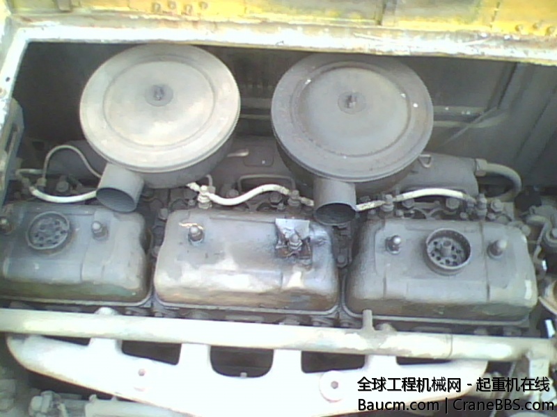

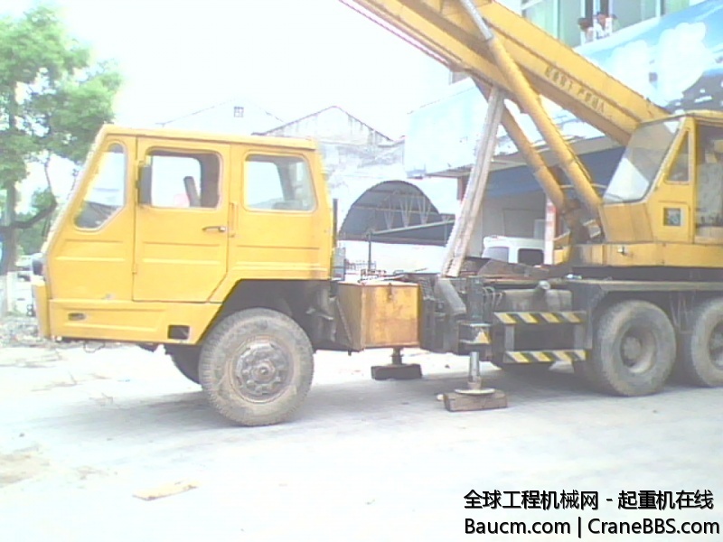

当时我给这台车改的潍柴290P中冷增压发动机+9档法师特 论坛里有我发的帖子 比原来的6135还是省油多了 力气真大平路超车真爽 进工地开要有耐心猛加油门就会悲剧 IMG0727A.jpg IMG0728A.jpg
