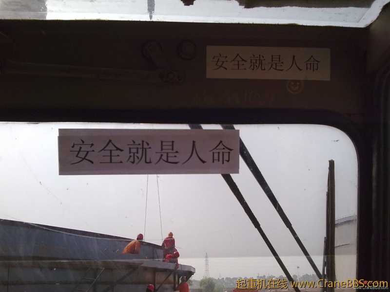

急,半腿高空。我有点不敢,我该不该去

这明明是100吨吊车的活,25干不来。100吨站在外面大腿甩,甩个30米进来都没事。还有,你能打全腿就可以干。

有个哥们和我说过(好像是孔子)”咱们开吊车的经常是在危险的边缘上徘徊“所以你这不算是什么叫人大惊小怪的活。吓人的是你明知危险后腿还垫了那么两块简单的木头连个副腿都不垫。危险并不可怕,怕的是你没想到。

25K,车上不有个二分之,支腿转换开关吗?转换下看看电脑能吊多重

吊的时候最好是怠速工作,操作要轻微。注意车身整体动作,有变位就最好不要干了 毕竟是高空,记得支腿的时候不要太靠坑边了
