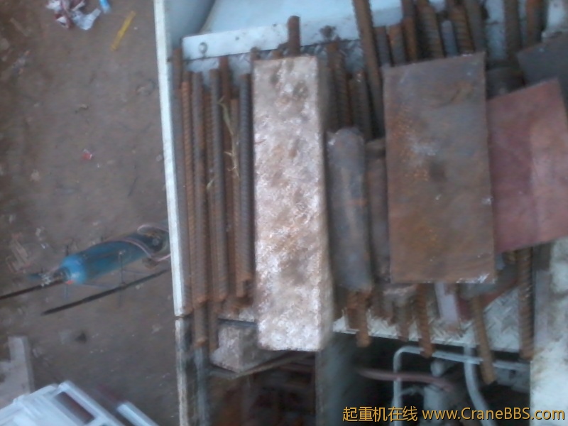

 楼主| 发表于 2012-8-28 20:49 | 显示全部楼层
回复 34# 毛毛毛毛
    修理厂的SF提醒我的!他说他们以前也加过一个!里面全是蛇皮袋装的烂泥!我在这个连蛇皮袋都不放了。。。。。。。

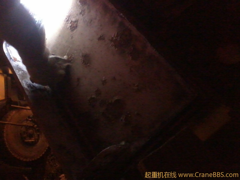

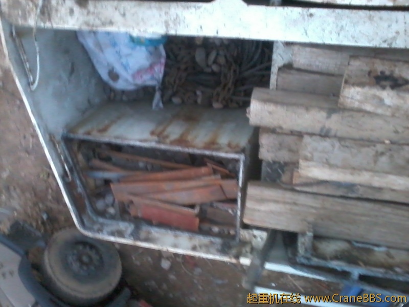

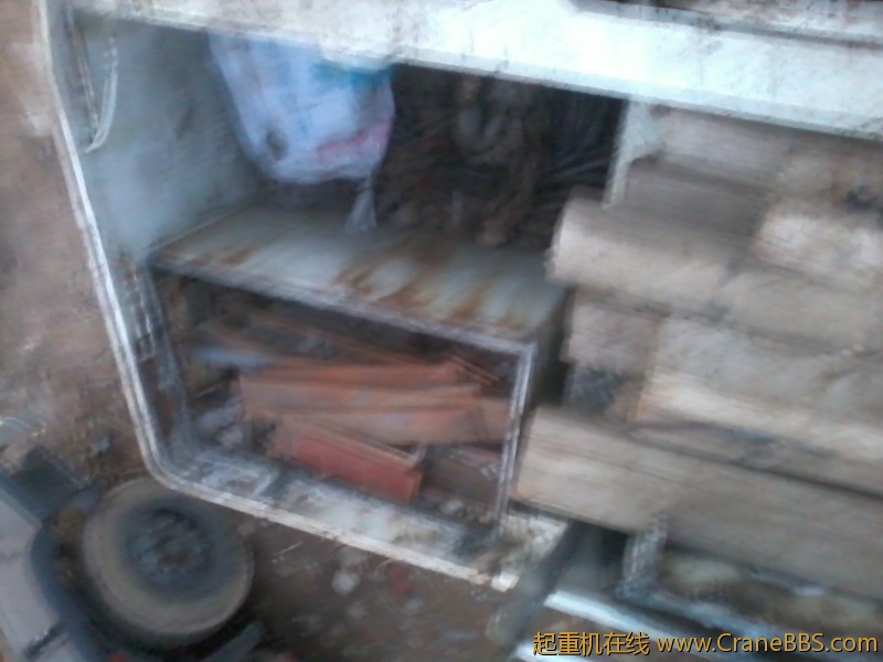

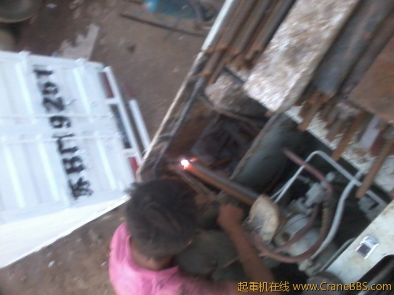

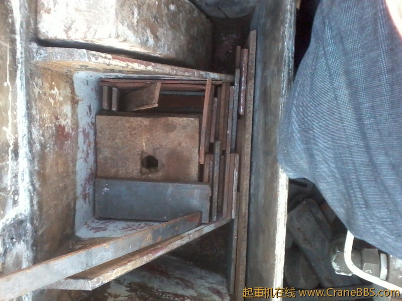

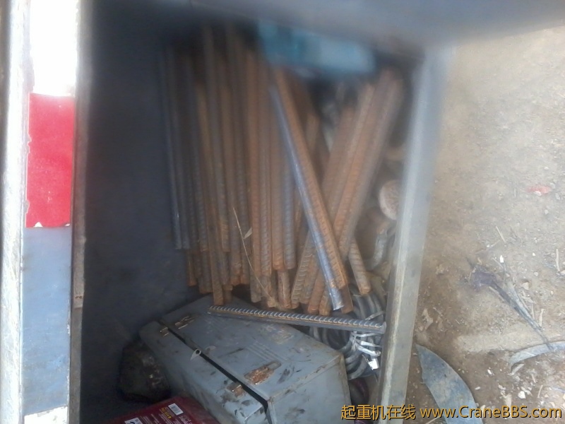

 楼主| 发表于 2012-8-28 20:57 | 显示全部楼层
回复 3# 一只小小猫
天黑了拍不清楚了!今天终于弄完了!
工具箱终于用上了!
工具箱终于用上了!
长了都割短
长了都割短

发表于 2012-8-28 20:59 | 显示全部楼层
自己加混凝土
回复 赞 反对

 楼主| 发表于 2012-8-28 21:18 | 显示全部楼层
回复 53# xzzx
    兄弟唉!你见过配重里面有砂轮机的,砂轮片,易拉罐。。。。。。等明天我照张给你看看!
回复 赞 反对
发表于 2012-8-28 21:25 | 显示全部楼层
这也能作假

发表于 2012-8-28 21:27 | 显示全部楼层
回复  xzzx
    兄弟唉!你见过配重里面有砂轮机的,砂轮片,易拉罐。。。。。。等明天我照张给你看看 ...
一只小小猫 发表于 2012-8-28 21:18 [url=http://www.cranebbs.com/bbs/images/common/back.gif]http://www.cranebbs.com/bbs/images/common/back.gif[/url]
那中联的外协也太低端,估计是家庭作坊吧,一般配重都是外协的,混凝土还是得保量填装的。
配重都是焊好箱体填充材料,够重量后,封箱。估计是打扫完卫生,都倒你的配重里面了。
