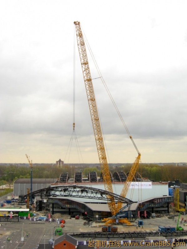

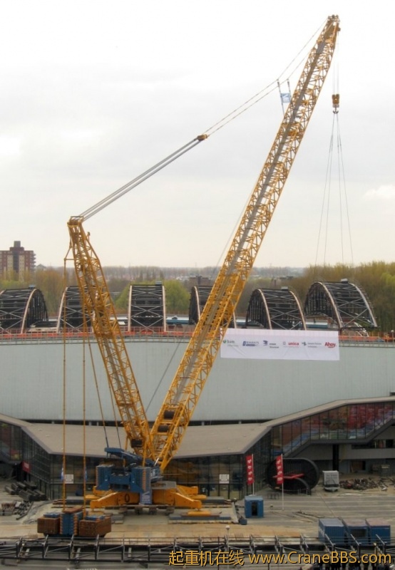

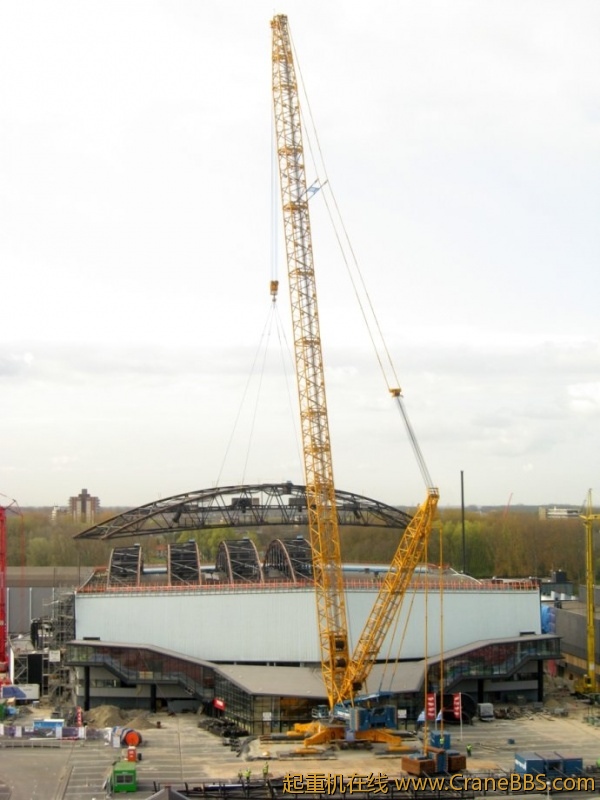

2012年在荷兰的鹿特丹,SARENS承接了吊装阿侯伊体育馆屋顶梁架的项目。任务出动了一台TEREX DEMAG CC6800-1履带式起重机,最大起重能力为1250吨,这次吊装利用100米主臂。
要把7个梁架吊到25米高的屋顶上安装。每个重达80吨。作业半径50米。
本次吊装没有配备履带,而是采用了支撑脚方式,支撑投影面积更大,可增大稳定性。

那后面的配重怎么动?

回复 6# 腾飞
    配重悬空
你说怎么动

那配重超起是吊住的

    履带在哪儿呀?
