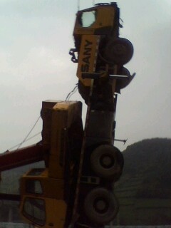

无语,超载吗

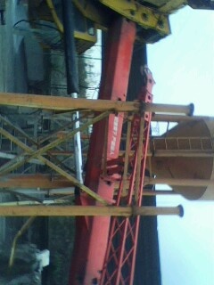

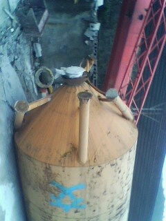

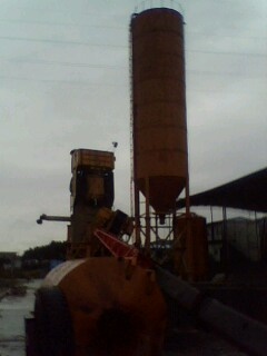

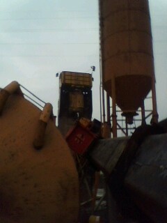

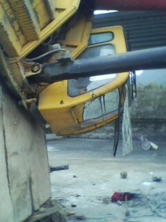

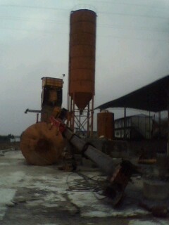

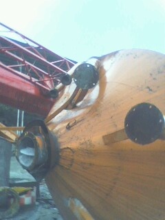

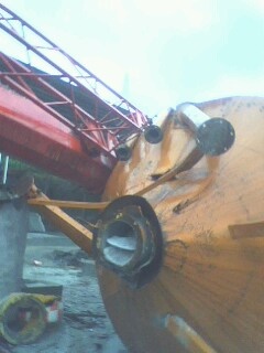

发表于 2012-12-3 12:20 | 显示全部楼层

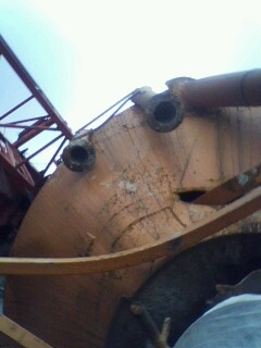

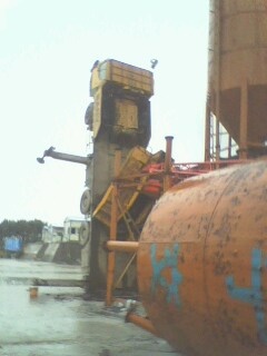

灌里可能有灰,要不就是放的时候。  吊这种罐子最好配个小车留尾
发表于 2012-12-3 12:25 | 显示全部楼层
里边水泥没放干净吧

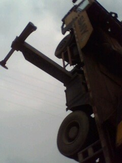

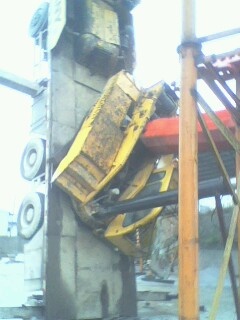

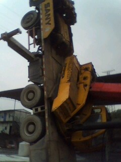

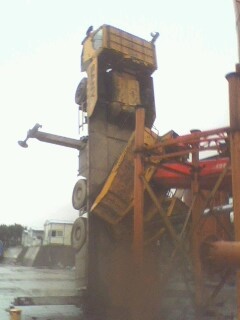

发表于 2012-12-3 14:47 | 显示全部楼层

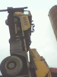

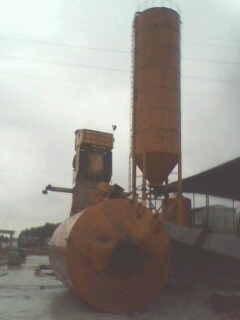

新的话最多是六吨重。  这样的角度也翻了,内里肯定有东西
发表于 2012-12-3 14:54 | 显示全部楼层

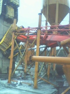

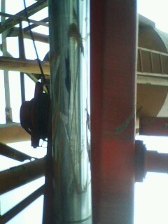

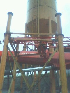

发表于 2012-12-3 15:22 | 显示全部楼层
感觉好像不是放罐跁臂跁倒的!倒像是罐腿螺栓一拆掉,把车拽倒的?!!!

发表于 2012-12-3 16:35 | 显示全部楼层
这东西放倒里面肯定有东西的 不超才怪

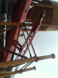

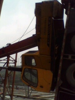

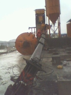

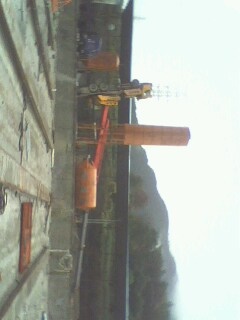

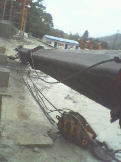

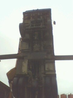

 楼主| 发表于 2012-12-3 17:11 | 显示全部楼层
最近的腿离吊物中心是8.5M,吊物10T。
 楼主| 发表于 2012-12-3 17:14 | 显示全部楼层
是刚提的时候倒的
 楼主| 发表于 2012-12-3 17:15 | 显示全部楼层
还没有转

发表于 2012-12-3 18:00 | 显示全部楼层
这个幅度 离这么近怎么会翻了呢
里边 肯定有东西

发表于 2012-12-3 18:10 | 显示全部楼层
罐里可能有东西。

发表于 2012-12-3 18:45 | 显示全部楼层
任何一个翻车事故,司机占9成以上责任

发表于 2012-12-3 19:10 | 显示全部楼层
司机没事吧!安全第一啊!拆水泥罐把下面的阀门打开,用小钩撞两下罐体!!
发表于 2012-12-3 19:24 | 显示全部楼层
罐里有灰。
