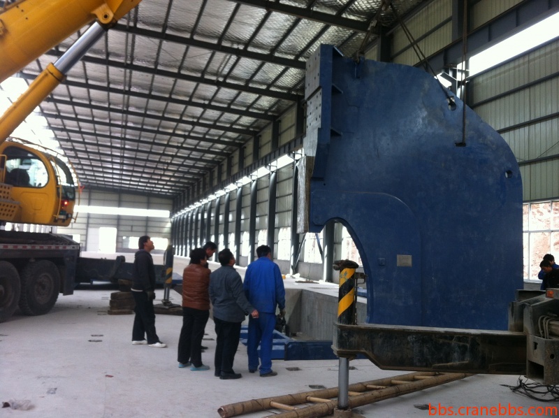

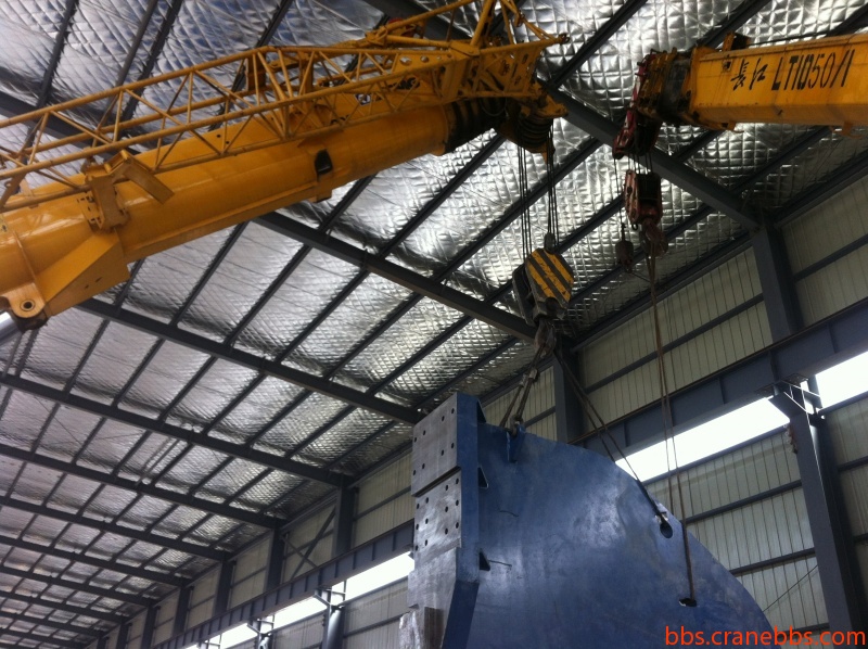

90与.36合抬折弯机
发表于 2012-12-4 22:19 | 显示全部楼层 |阅读模式

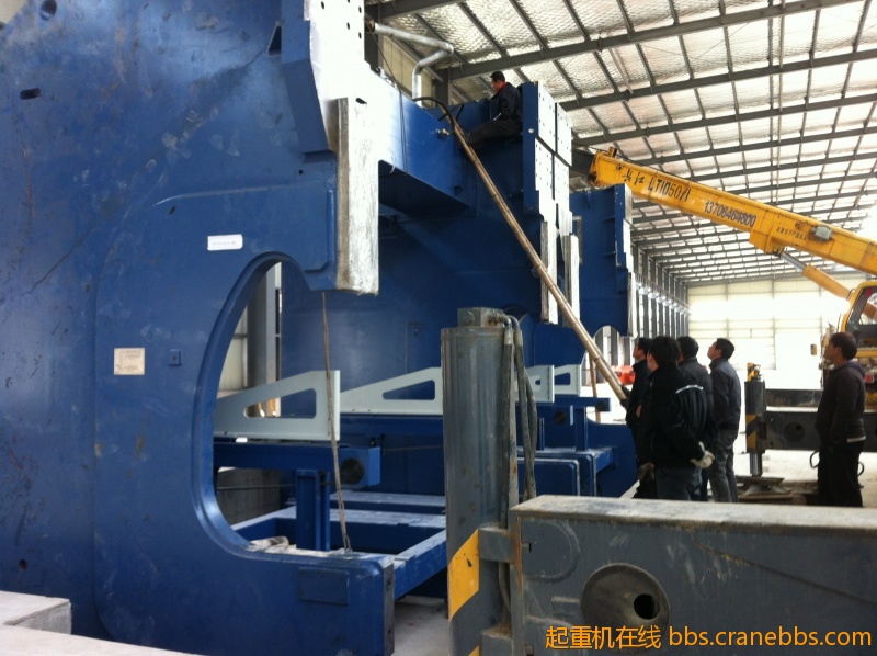

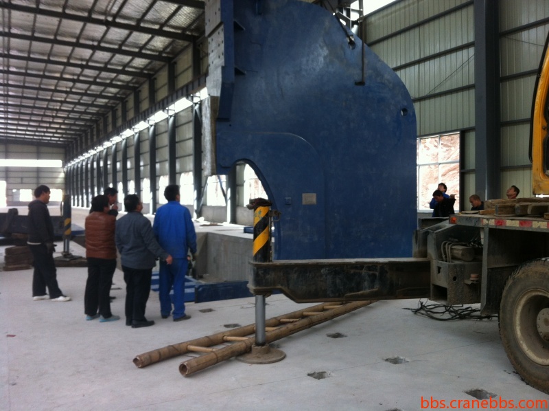

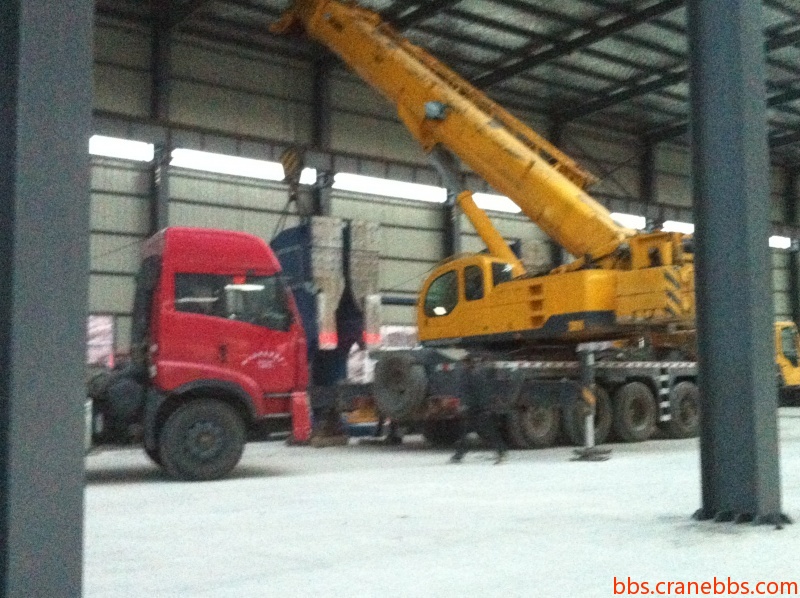

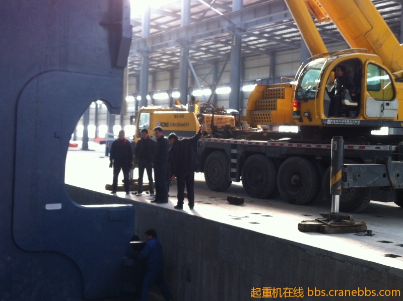

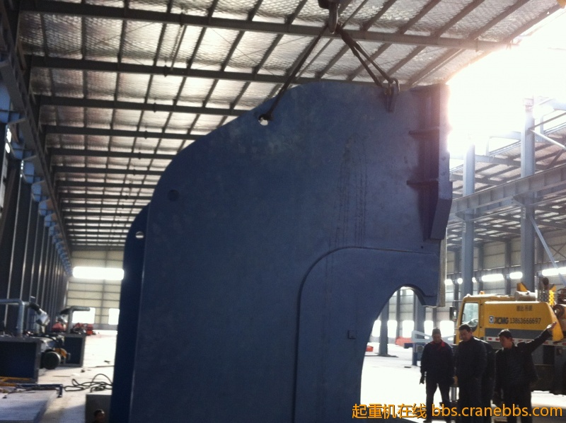

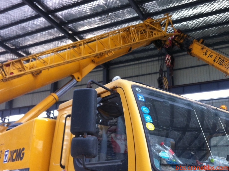

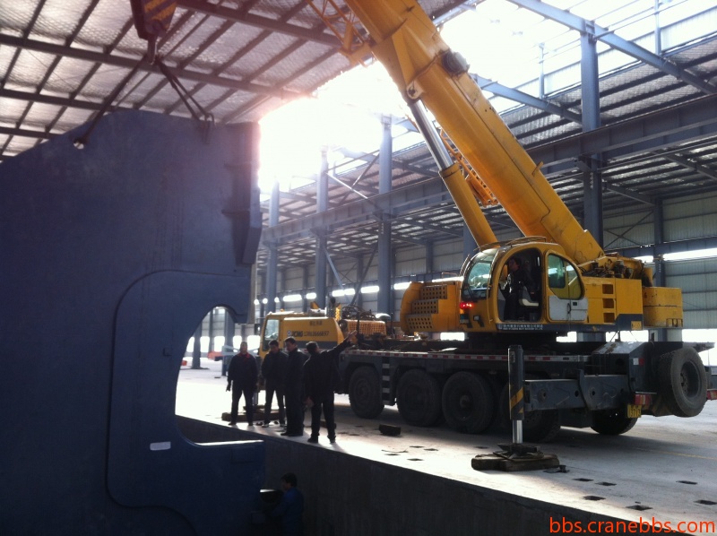

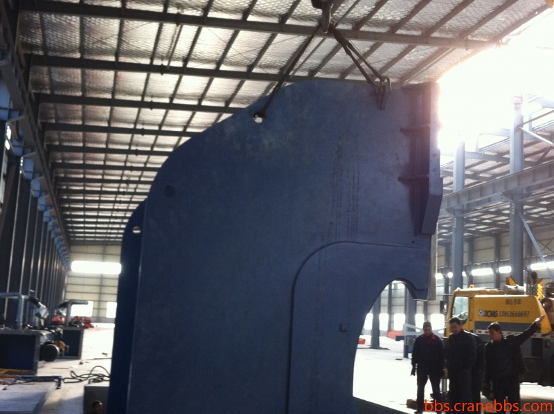

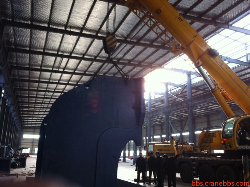

折弯机重43吨!!幅度8米!!
 楼主| 发表于 2012-12-4 22:30 | 显示全部楼层

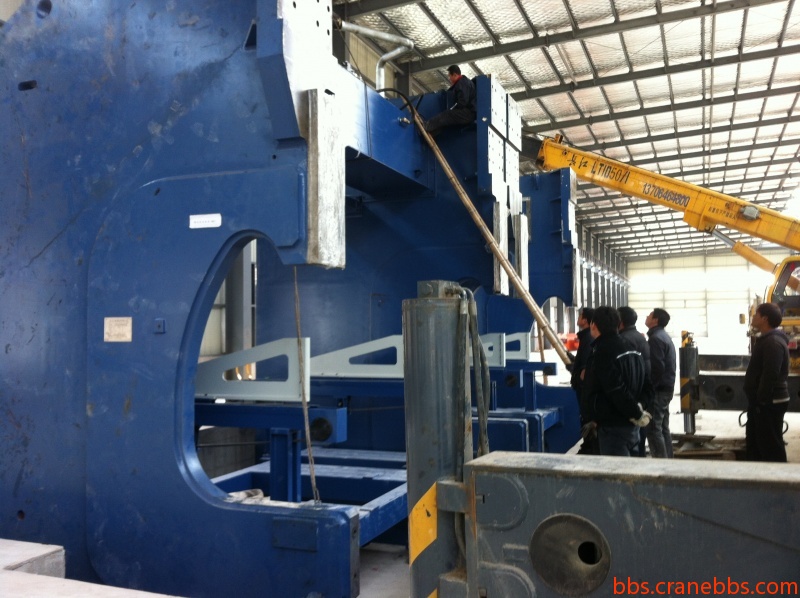

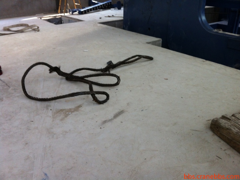

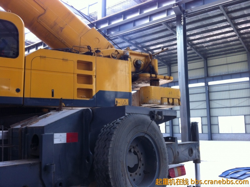

发表于 2012-12-5 18:46 | 显示全部楼层

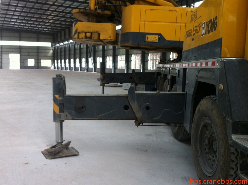

大车翘了

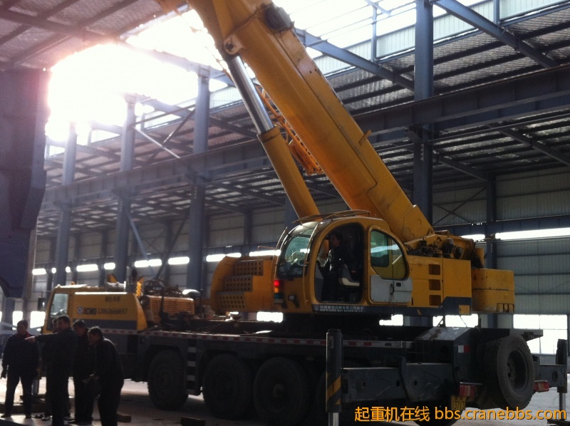

发表于 2012-12-5 19:00 | 显示全部楼层
配重好像帶不夠!超載了嗎??都閃紅燈了
发表于 2012-12-6 21:45 | 显示全部楼层
配重够了!
发表于 2012-12-6 23:41 | 显示全部楼层
 楼主| 发表于 2012-12-7 16:13 | 显示全部楼层
吊車迷 发表于 2012-12-5 19:00 static/image/common/back.gif
配重好像帶不夠!超載了嗎??都閃紅燈了
嗯没带够配重!!最后又拉的配重!!!!!!
5000吨 发表于 2012-12-6 21:45 static/image/common/back.gif
配重够了!
不够啊最后全配重!!!!!!!!

发表于 2012-12-10 21:29 | 显示全部楼层
这干活的胆真够大的,就是给你再粗的绳子都会断!连包角也不搞!哎!

发表于 2012-12-16 16:27 | 显示全部楼层
违反十不吊 棱角快口都不垫,你这算幸运的了!

 楼主| 发表于 2013-1-6 21:06 | 显示全部楼层
xuejiao 发表于 2012-12-16 16:27 static/image/common/back.gif
垫了!是太小了!!!!

支腿是学TEREX的吧?
