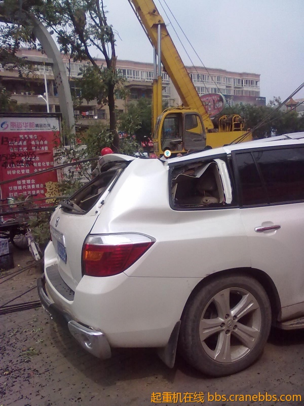

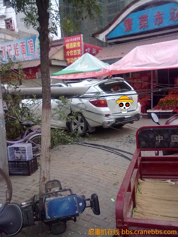

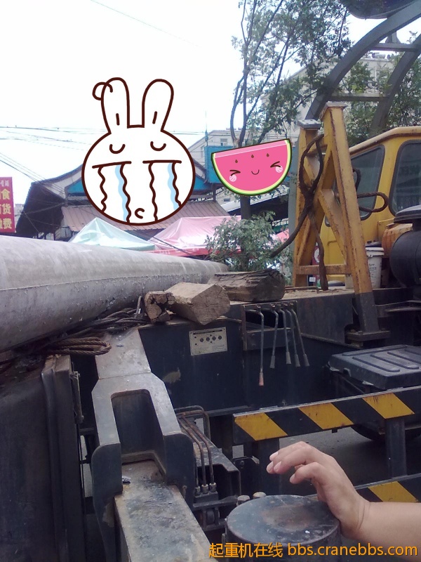

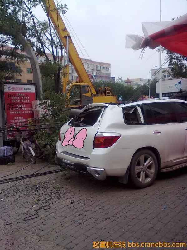

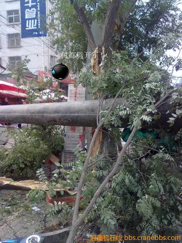

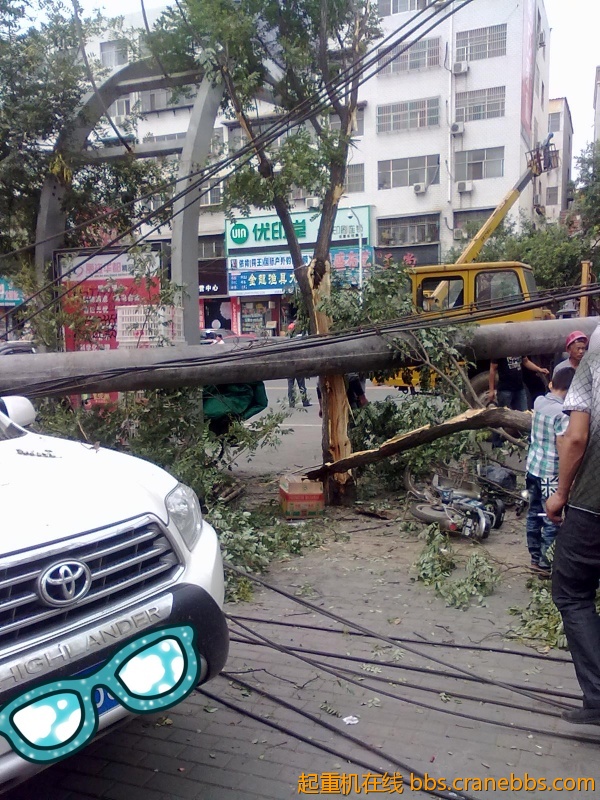

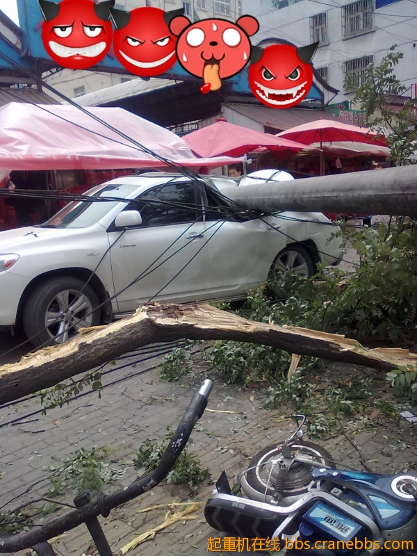

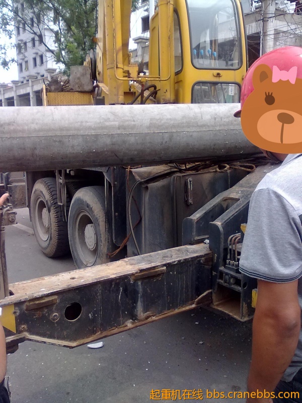

吊线杆,没想到这一根捆绑处有油,结果很严重,赔了几十万。
发表于 2012-12-6 09:36 | 显示全部楼层 |阅读模式
工作时多想一个万一,成就你一万个成功与安全。

汉兰达真熄火      这次陪大了

不是因为日系车吧?呵呵!
发表于 2012-12-6 10:20 | 显示全部楼层
老款汗兰达   好车

一台二手吊车车没了
发表于 2012-12-6 13:03 | 显示全部楼层
徐工25A 赔大了

巧得很,那几天我们这里正好在反日的厉害,我想可能也是天意吧

吊装现场不能允许有人~汽车等,能做到这样的话,即使有意外情况,也不会有大的损失

水泥电线杆往往是上头的直径小,在捆绑的时候一定有注意些,选择摩擦力大的素具,再打几个倒爬就好些了!

一辆旧车,听他们老板说没有卖保险,最后是电力公司出的钱

老吊车没有买吊装险,赔大了。
