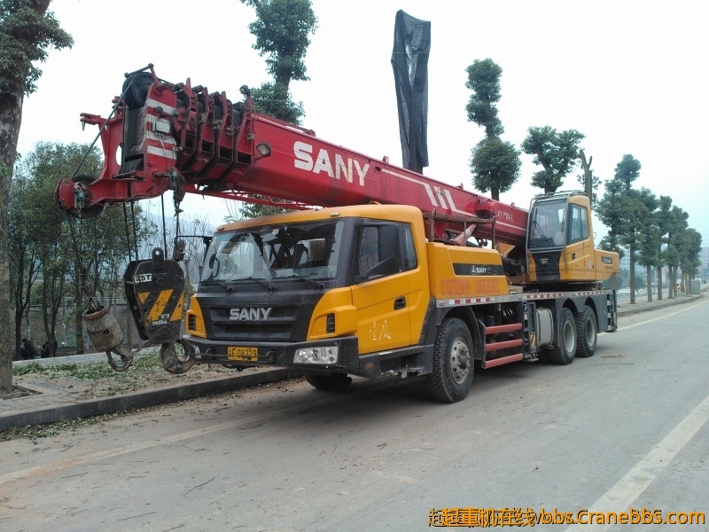

发表于 2012-12-11 18:42 | 显示全部楼层
马军 发表于 2012-12-11 18:31 static/image/common/back.gif
是真的老K5我加了一点配重
