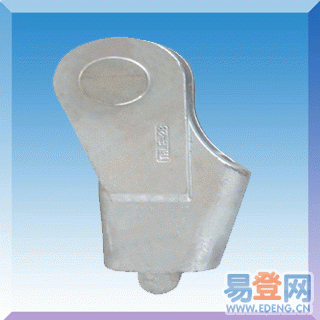

就是跟这个有点象的 ,那个SF把你车上的这东西发我看看。我的小八是 用猫爪子卡的。拆卸换绳不方便,想换那个的 。那里能买到?徐工8吨车上是不是也用的这种,SF发我看看,谢谢!

1,到你们电业局找个关系,就能找到那种卡子。常用,多得很。2,用高压软管。到做液压管的地方有卖。
发表于 2012-12-11 22:14 | 显示全部楼层
LZ上淘宝搜〝楔套〞或真接收店铺名〝徐工起重机吊车配件店〞100来块(注友情提供如有违反论坛制度清删除)呵呵…^_^
发表于 2012-12-11 22:55 | 显示全部楼层
平陆小吊 发表于 2012-12-11 21:38 static/image/common/back.gif
电力局的都是铸铁的` 跟吊车用的相比强度太小了``这种楔型卡套  很容易买到的` 另外油丝粗细不同  型号不同

LZ上淘宝搜〝楔套〞或真接收店铺名〝徐工起重机吊车配件店〞100来块(注友情提供如有违反论坛制度清删除)呵 ...
这东西也有大小的吧,根据钢丝绳的粗细对吧/ 谢谢啊我去找找看!
发表于 2012-12-13 19:07 | 显示全部楼层
ihcukjoyew 发表于 2012-12-13 18:56 static/image/common/back.gif
http://item.taobao.com/item.htm?spm=a1z10.1.4-8659863815.28.Mnc4Yf&id=12505733058
 楼主| 发表于 2012-12-13 19:11 | 显示全部楼层
123千斤顶 发表于 2012-12-13 19:07 static/image/common/back.gif
谢谢兄弟 ,这个有没有尺寸的?我11.5的钢丝绳用这个行不行
