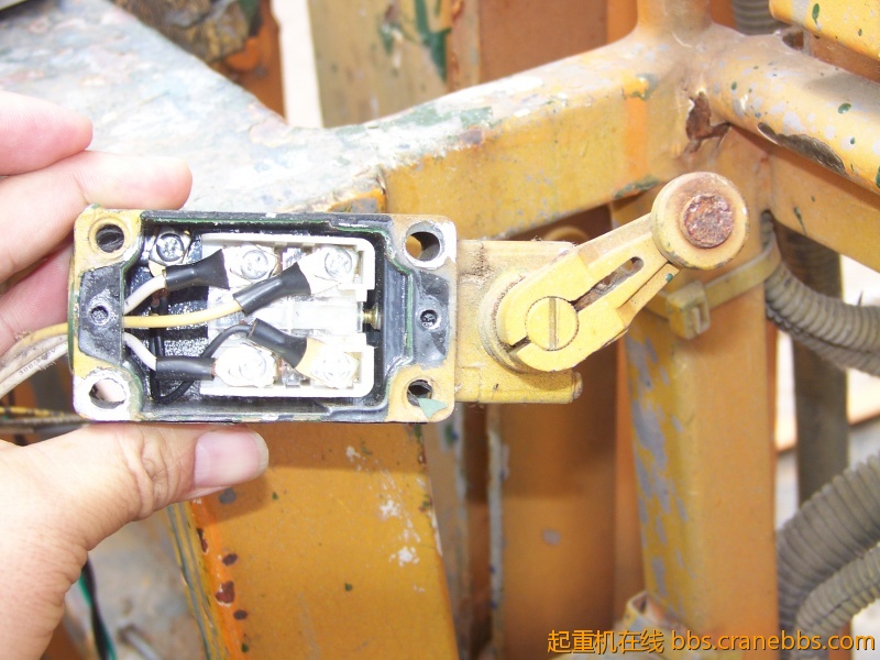

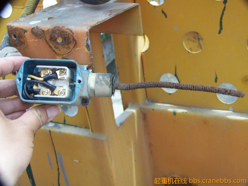

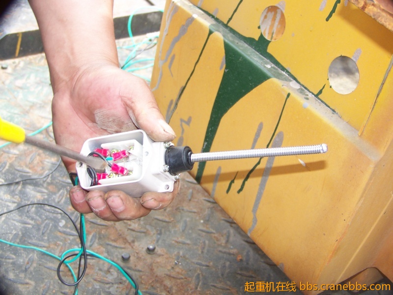

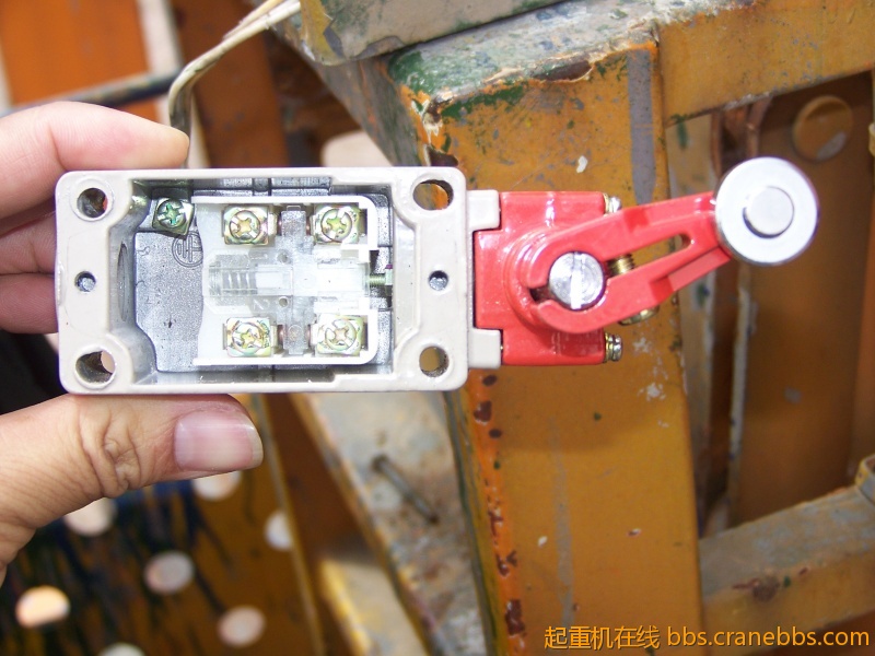

有段时间,工作斗乱报警,动不动就卡在半空中了。需要按紧急钮才能把人放下来。
最后换了新的限位开关就好了。
这开关才用了五年多,锈成这样了。

 楼主| 发表于 2012-12-17 13:44 | 显示全部楼层
冰点 发表于 2012-12-13 16:22 static/image/common/back.gif
这不是行程开关嘛! 可以换成数控机床上的行程开关,精确度可以给你控制到0.001毫米! 呵呵......
这是那东西,根本不是什么专用的。骗我们领导还行。
挂上“专用”两字,可以十倍百倍的收费。
这东西多少钱我忘了,不过顶着工作斗的那个橡胶块,收了单位800块。猫了个咪啊!
