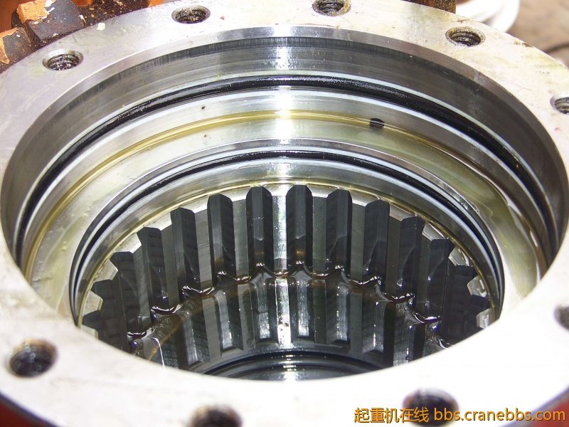

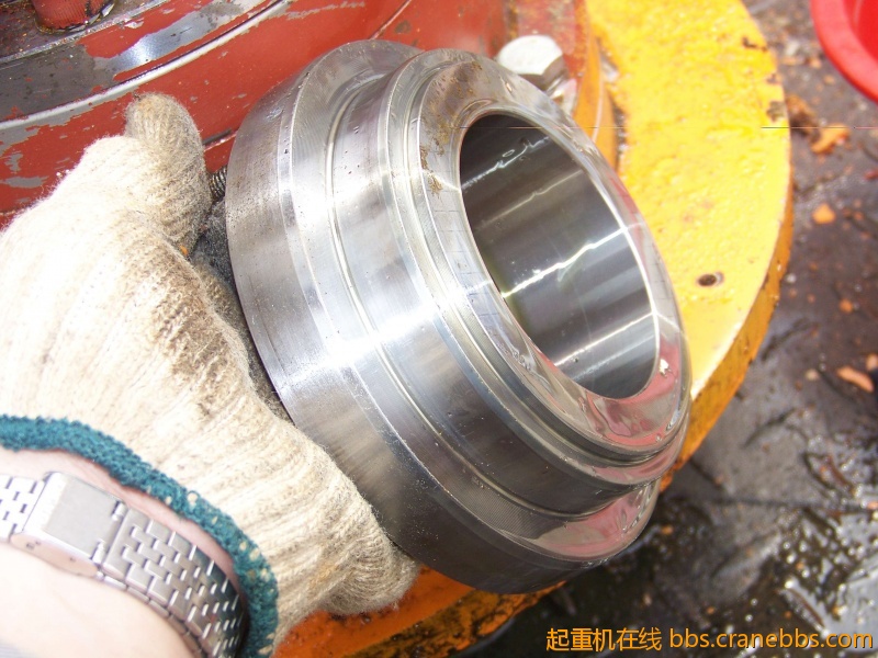

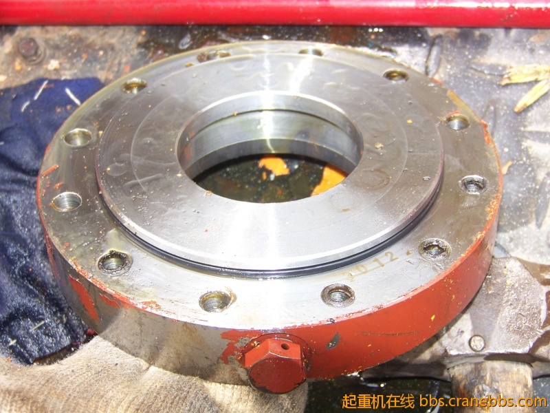

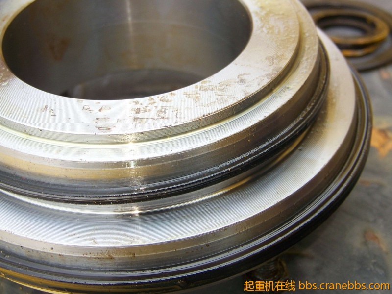

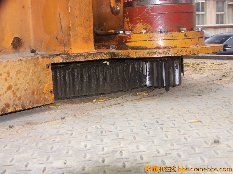

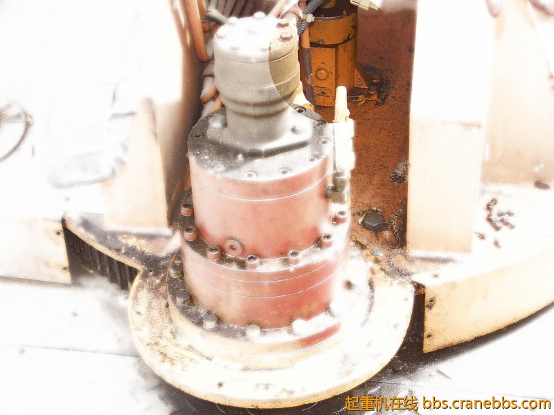

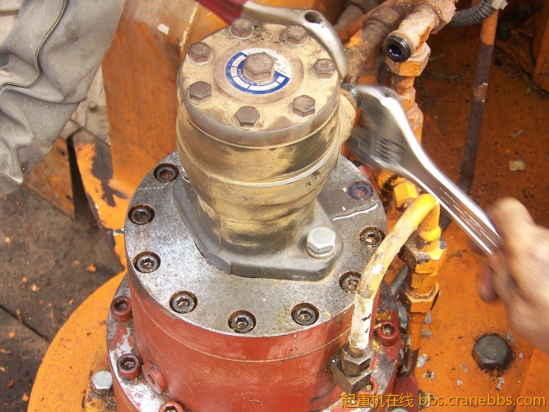

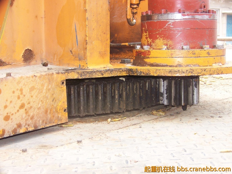

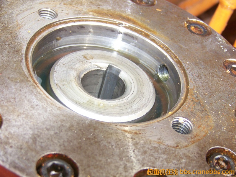

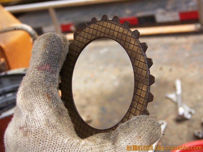

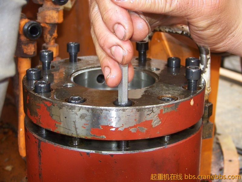

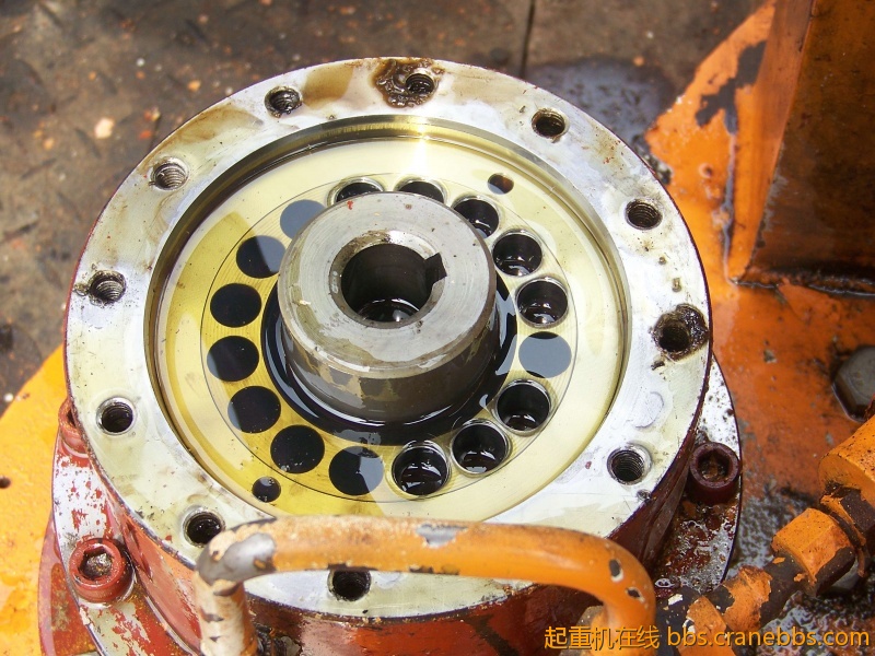

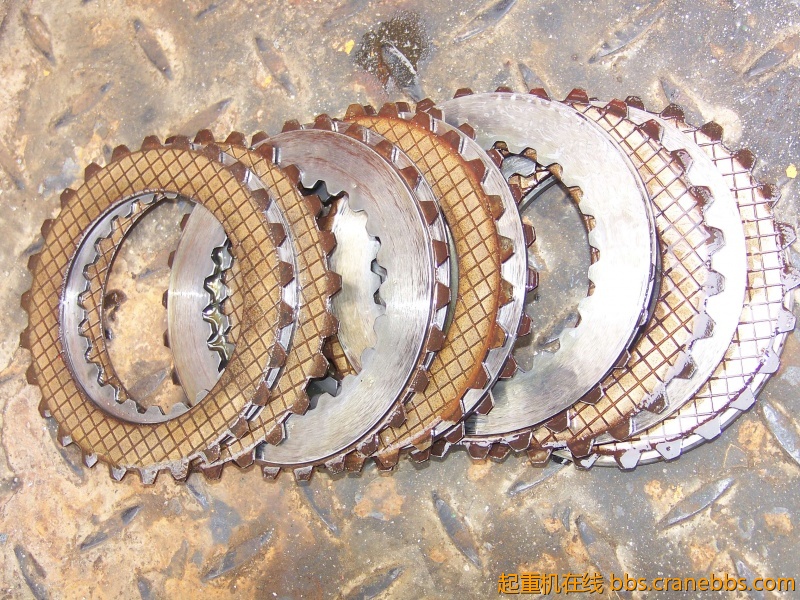

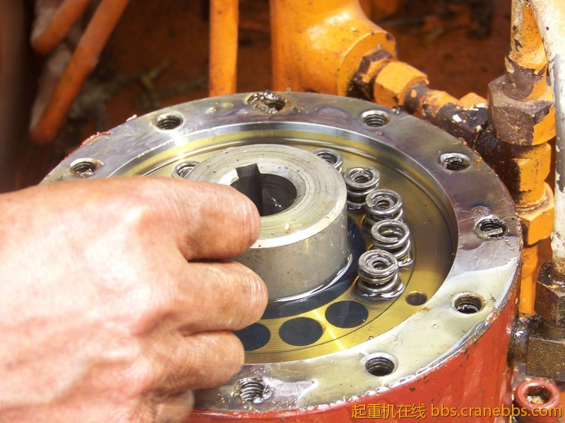

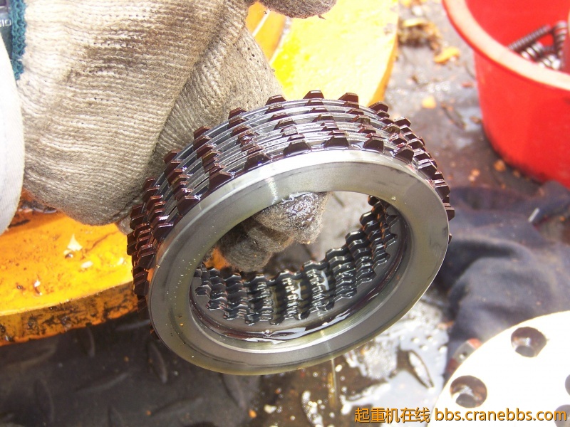

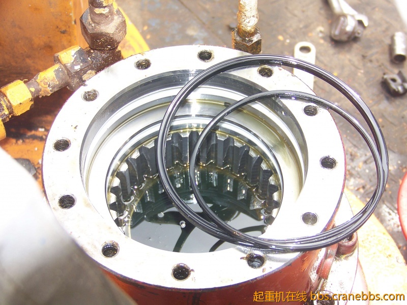

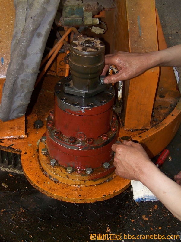

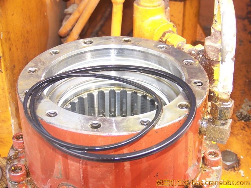

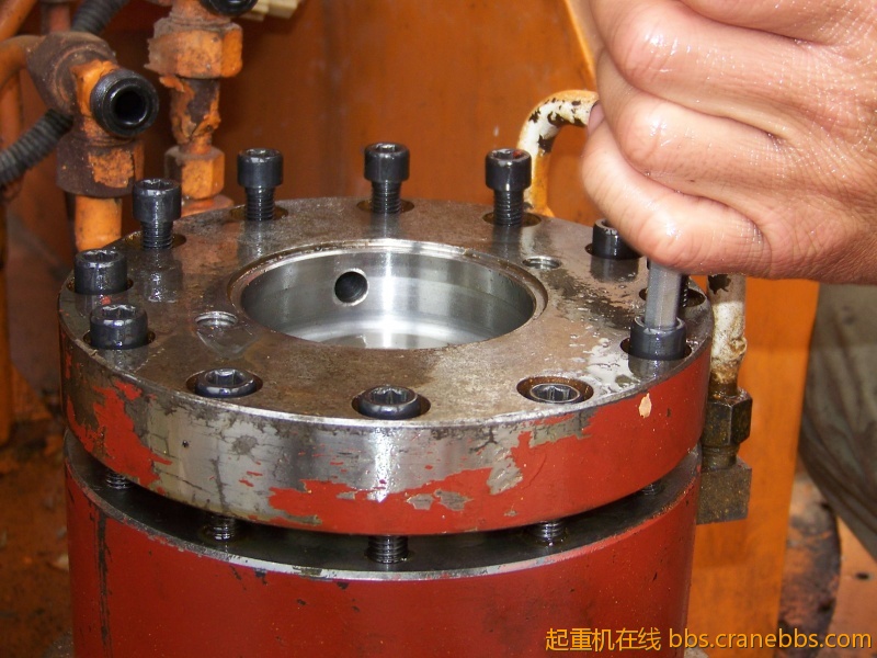

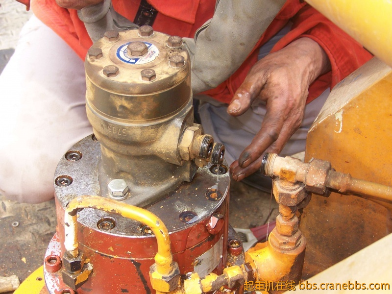

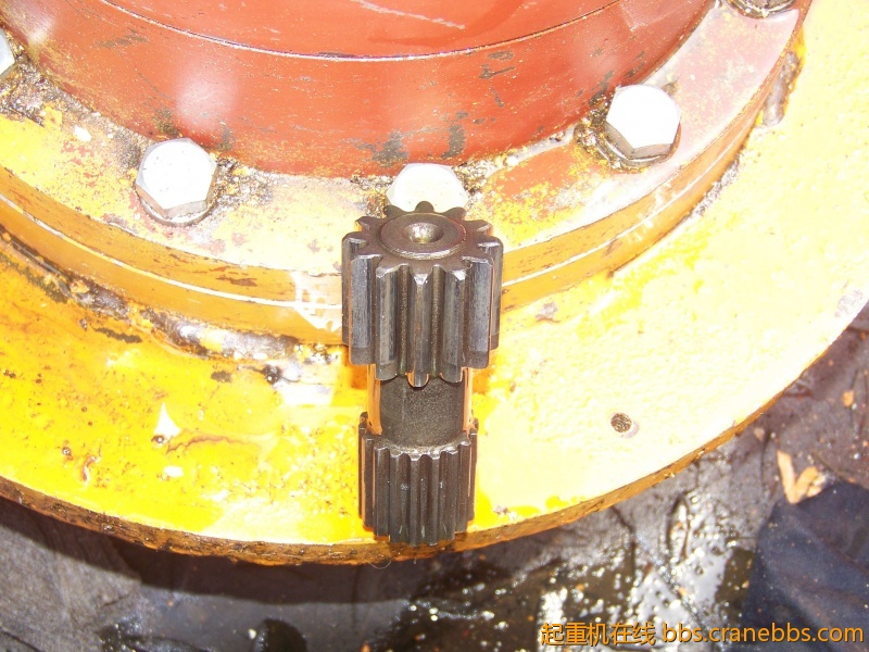

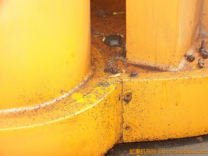

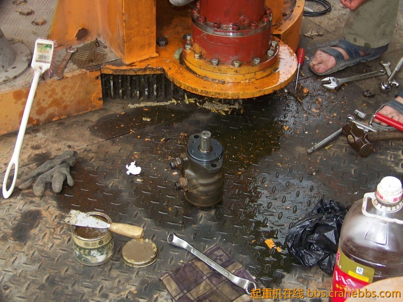

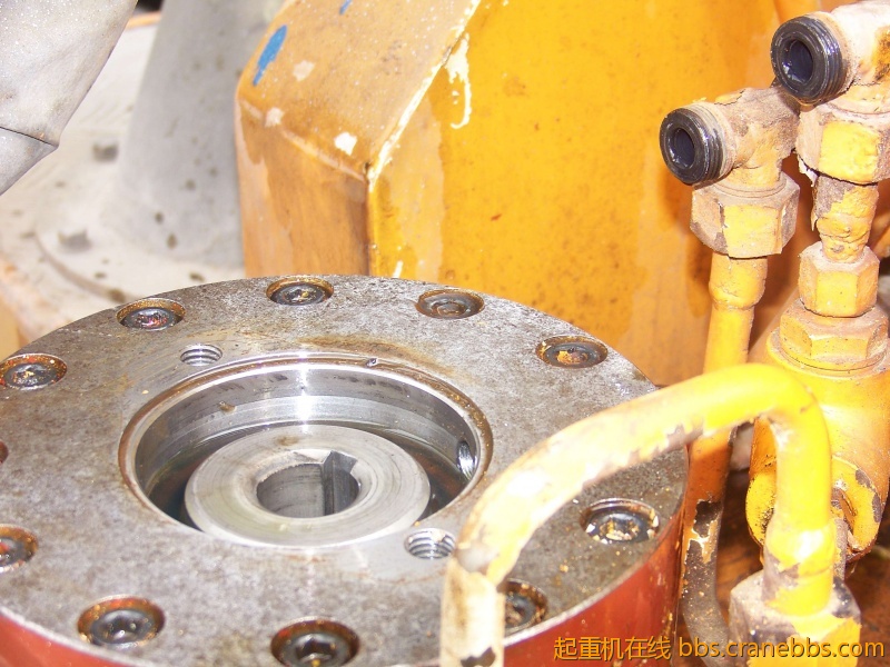

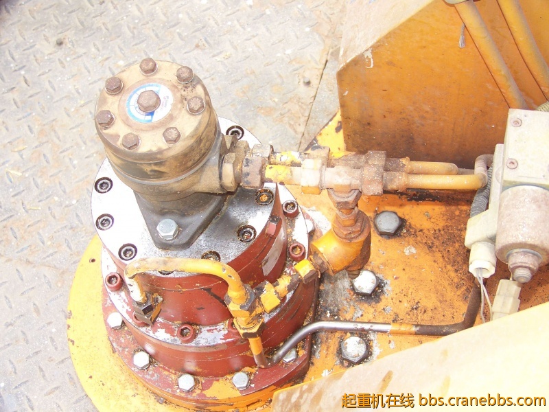

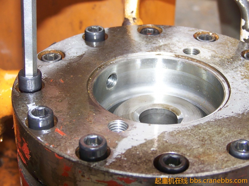

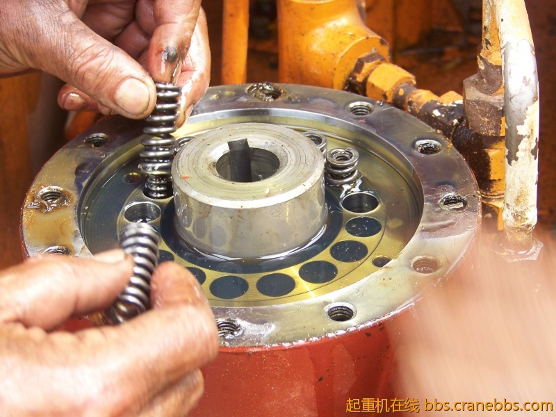

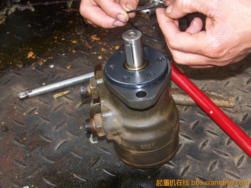

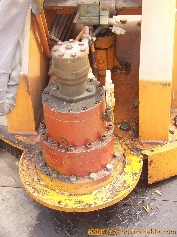

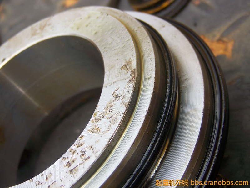

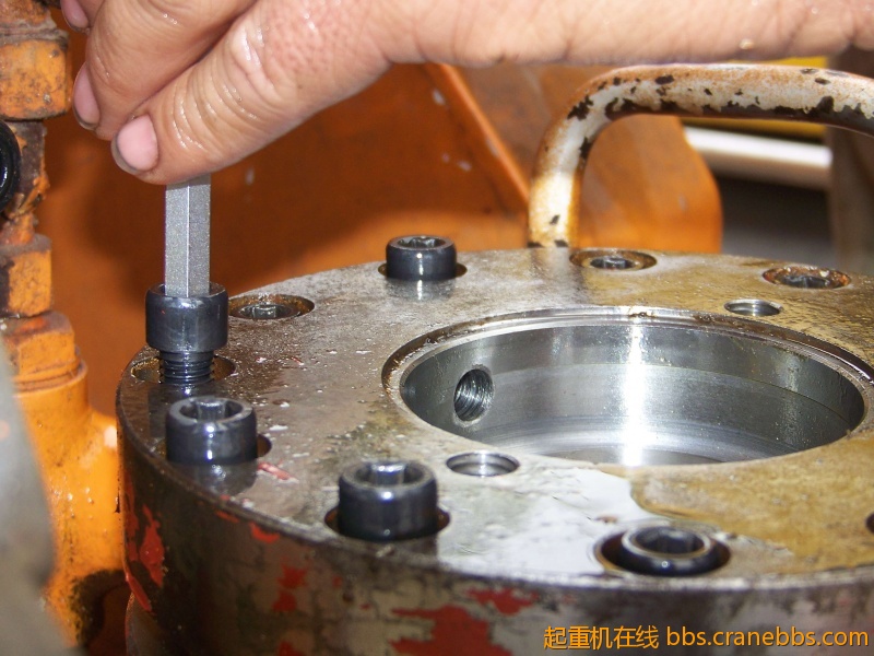

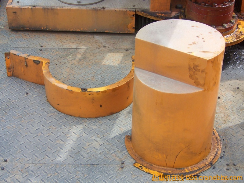

北京凯特的高空作业车。

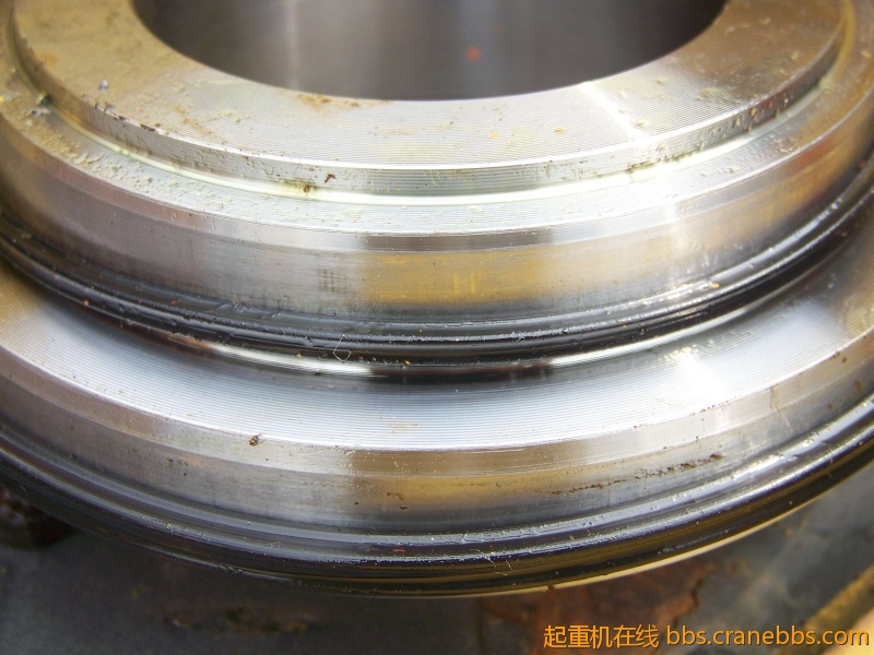

用了五年,到处漏油。自己动手修修。换几个O型圈就好了。
不过 原来的是方型的,市场上只能买到圆型的,尺寸没那么正好的。不知道能撑几年。
漏油的地方到处是油泥
漏油的地方到处是油泥

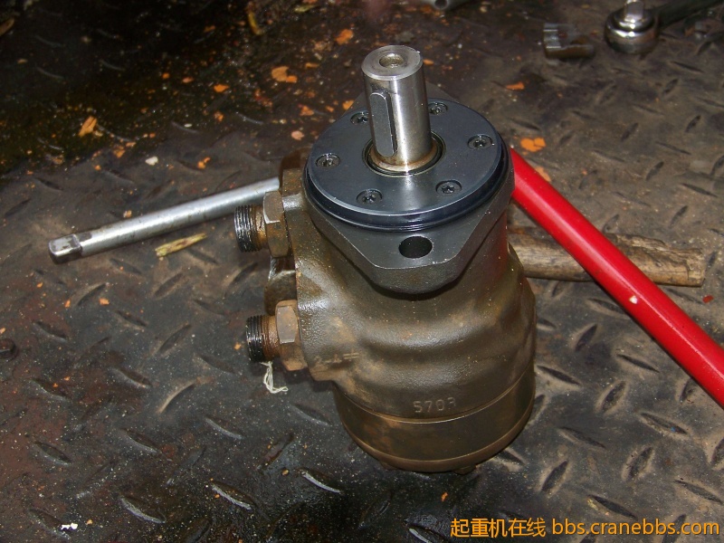

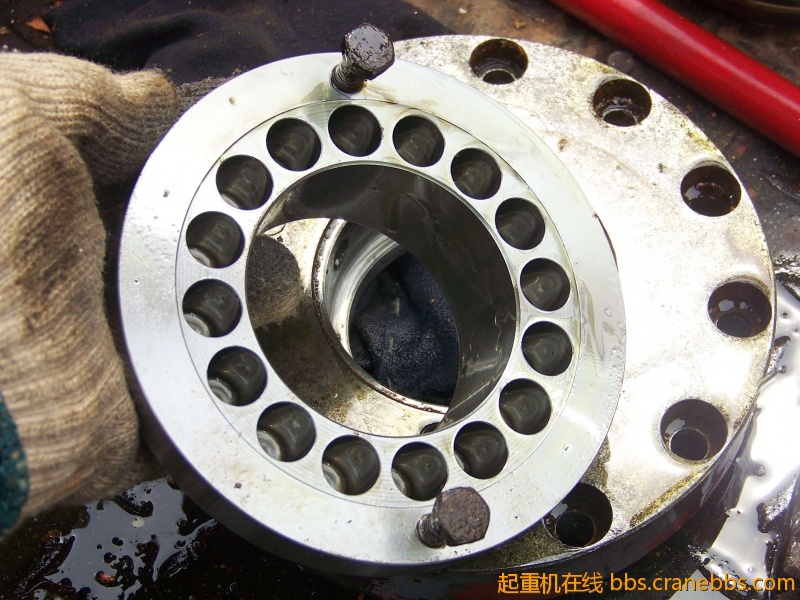

外壳
外壳
去壳
去壳

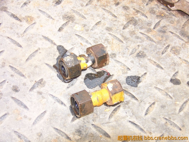

脏污
脏污

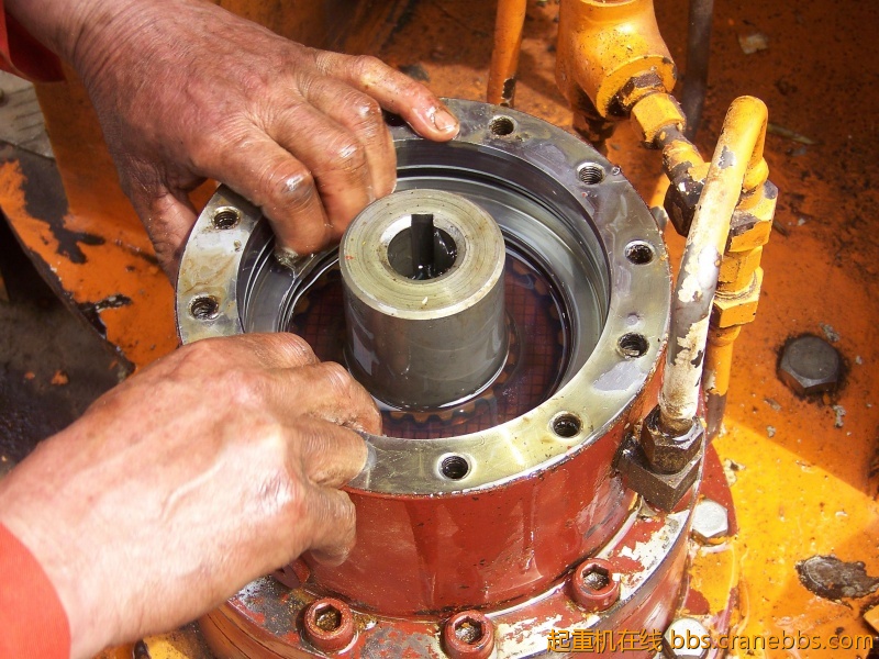

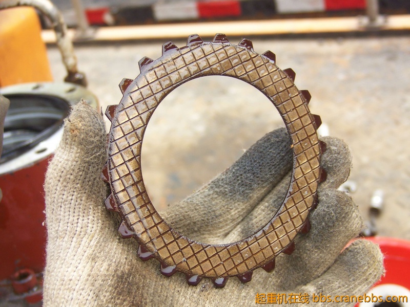

去掉外壳
去掉外壳

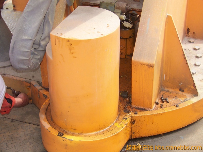

 楼主| 发表于 2012-12-13 15:54 | 显示全部楼层
看最后 一张图里的光脚板,那是请来帮忙的,我们自己人都要求全套劳保的。私人厂子根本不在乎这些。

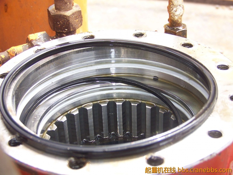

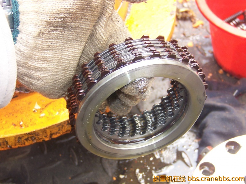

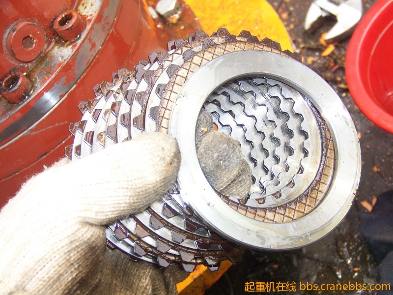

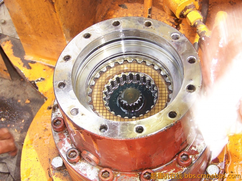

 楼主| 发表于 2012-12-13 16:04 | 显示全部楼层

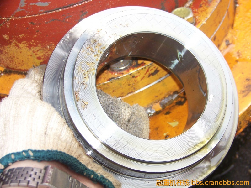

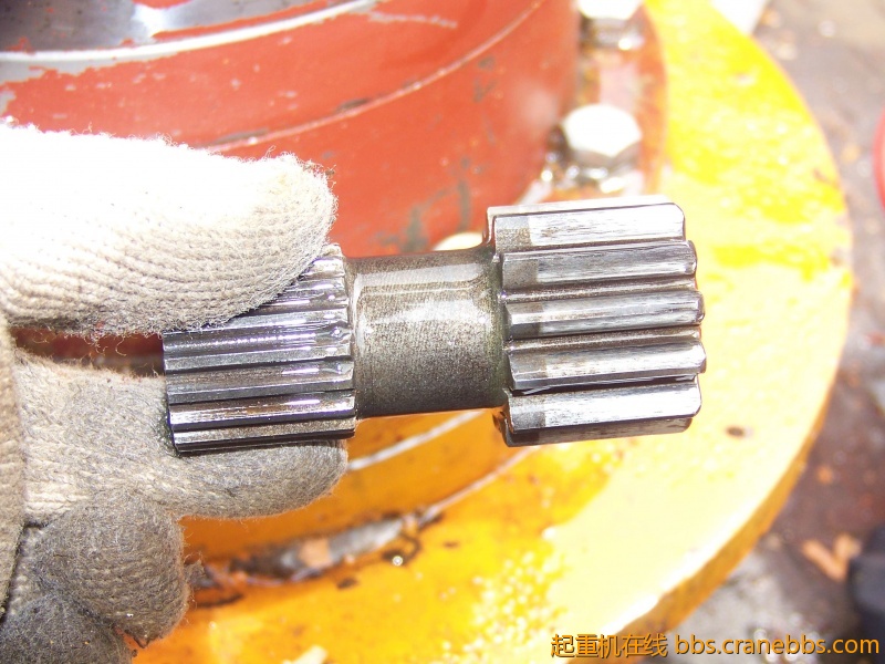

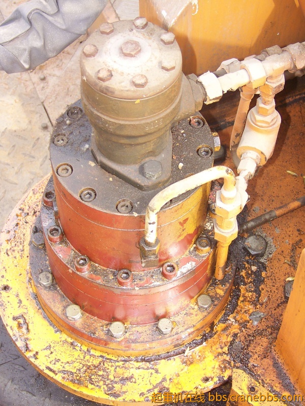

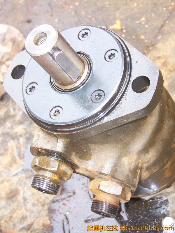

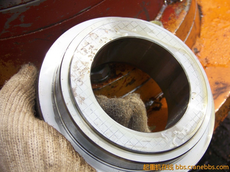

求助:
我是半路出家的,车是旧的,没有任何资料可查。凭的是敢动手,能拆就能装。想学点高深的,也没处找资料。
图片里的东西叫什么名字,谁有拆解图啊?
上回没拆它,这几天有点漏油。位置太靠里,两头都不好下手,一出手就是一身油污。
天冷了,懒的动手。明年暖和了拆了它。
求助各位老师帮忙 !
谢谢

发表于 2012-12-13 17:49 | 显示全部楼层

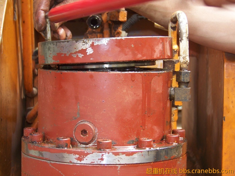

回转油封
发表于 2012-12-13 18:39 | 显示全部楼层
上下车液压油转化器,好修,把上面的东西拆掉,把筒子提出来换油封就好了

 楼主| 发表于 2012-12-17 13:47 | 显示全部楼层
冰点 发表于 2012-12-13 16:19 static/image/common/back.gif
用了五年的车,液压油保持的很不错哦! 另外照片拍的不错,有虚化的感觉,懂的控制景深!  顶一下!
公车,用的少。液压油和清水一样颜色。
 楼主| 发表于 2012-12-17 13:49 | 显示全部楼层
20吨吊 发表于 2012-12-13 18:39 static/image/common/back.gif
谢谢,主要是太脏了。位置太靠里,趴里面才能拆。明年暖和了我拆了它。换个油封。
