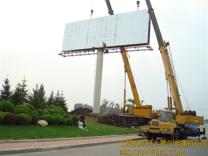

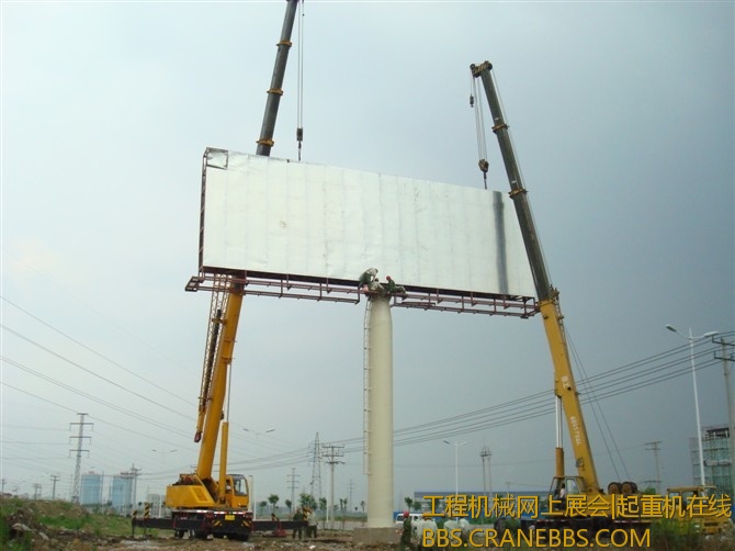

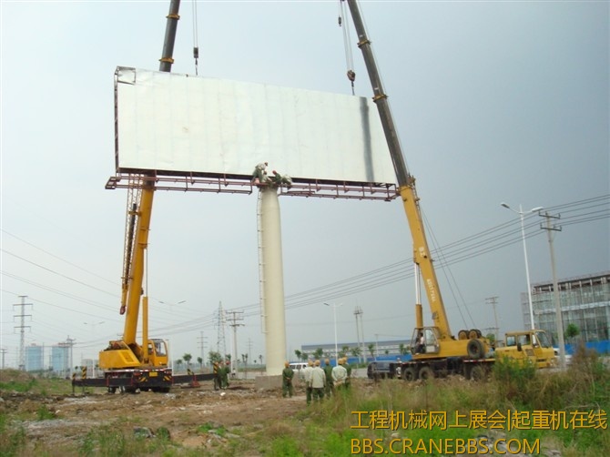

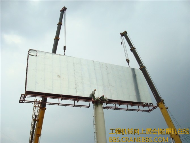

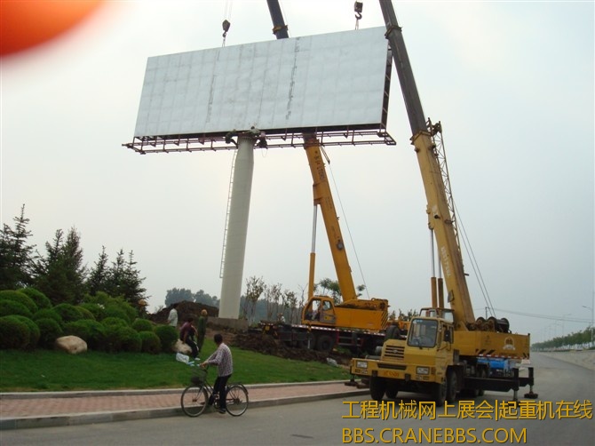

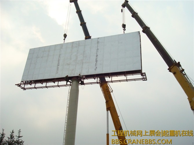

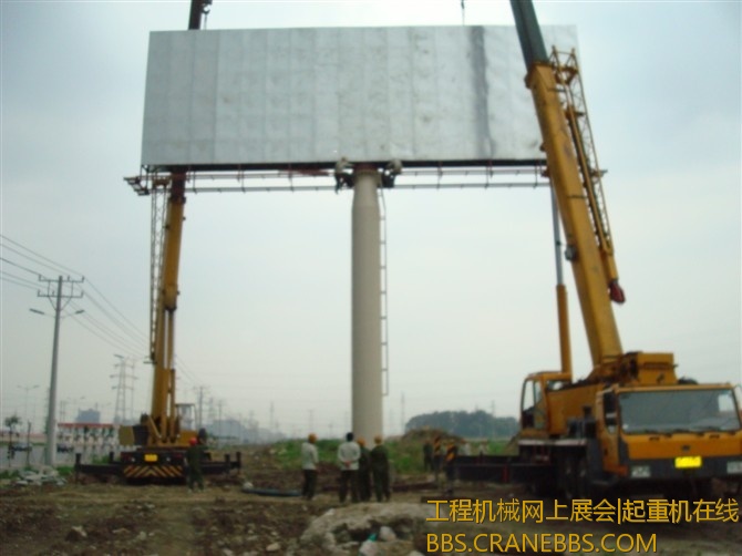

长江70/1 大家期待2013的好图吧
发表于 2012-12-17 23:11 | 显示全部楼层 |阅读模式

骗钱吧   那要两部车啊   有那么重吗

你不如说用二台25T把他给干了???:lol

比较安全:lol

感觉不重  一部70应该没问题

好久没见过铁象的大车了。、。  8吨最多吧

那台50好像有些年头了

双发不错:lol

牌子重 24吨  70自己可以拿起 但是有的现场不好 牌子离的远 还有后拉来的牌子 所以用2部车台 一个是长江70/1双发 一个泰安铁象32

这样安全

不会有那么重吧
