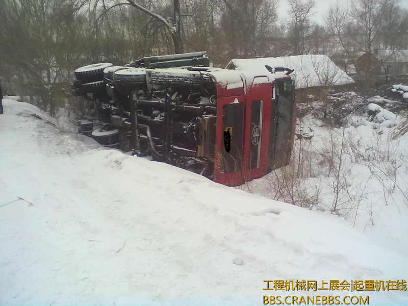

冬天路滑 13米挂着侧翻 怎么吊最好最安全(俩车长江16T  和  20T)

两车够呛.两台25吨勉强可以...跨度不是太近只能硬拉

两吊车尾对尾,中间间距十六七米,16的在挂车尾部   20的在车头,先把钢丝绳扣一边 把挂车翻正,,然后在抬

这个不难啊 我们两个16都干了 空车吧  20吊车头 16吊车尾 挂车自重不是很大哦

来两台吊车   屁股对着屁股   中间要有间隔,拉正了  之后再上来

两个20就干了,轻松的。

一台十六就可以,先在把它翻正,然后先吊车头上来,再移车去吊车尾

慢慢干   先 立    在拖

先扶正20把尾吊出16吊挂前3分1处20吊驾驶室后吊起
