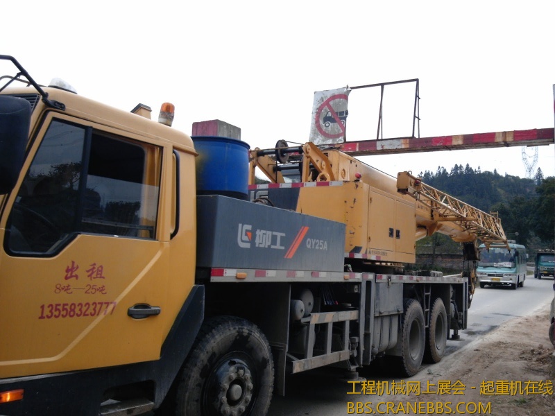

你有这样开过吊车吗
发表于 2012-12-20 17:54 | 显示全部楼层 |阅读模式
IMG_20121215_112200.jpg 赚钱不容易阿

限高杆挡害了~就这么过 很正常啊~
发表于 2012-12-20 18:48 | 显示全部楼层
垂直腿没收完

垂直腿没收完,第一次见过这么开的,徐工的也可以这样吗?
发表于 2012-12-20 19:06 | 显示全部楼层
都是限高陷害的
发表于 2012-12-20 19:13 | 显示全部楼层
25吨以下的什么车都可以这样
发表于 2012-12-20 19:19 | 显示全部楼层
垂直腿还要下点
发表于 2012-12-20 19:36 | 显示全部楼层
杆头摆一边不行吗?

我也是这意思
发表于 2012-12-20 20:39 | 显示全部楼层
嘉泽汽吊 发表于 2012-12-20 18:55 static/image/common/back.gif
徐工不行喔,徐工最高的位置是上车驾驶室,你大臂咋爬都没用,驾驶室是不会变底的

看在钱的份上,,可以

哥们别误导中联20就不行爬平准翻

我们经常这样接着副臂这样开

中联车就不行..16..20..25都不行..20加配重也不行..16加配重..貌似可以..25不加配重..收起支腿..车头有点飘...徐工的就行..

25K可以么??貌似你这方面好熟悉啊,貌似25V不行,好飘

浦沅25不行,转到正后方趴平收垂直腿,前轮就翘了,估计再收腿,大钩就躺在地下了。图片中,后垂直腿没收完估计和楼上的兄弟说的差不多,飘!怕翻车所以没敢收完罢了。

徐工的25K行的..K5也行..就是中联不行..主要是车的结构和屁股的配重..徐工车..后双桥离屁股比较短..也就是回转基本坐正在后双桥中间..
而中联车..后双桥离车尾太长..并且回转坐在最后桥上一点..并且配重没徐工的重..这就是区别..之前干过一个活..在一个房间里面..我家接的活..
吊的东西不重..如果开车头进去吊..车子还没进去..回转不够转..立不起大臂..然后就用上面的方法试了下..结果我家的20H就翘起来了..然后只好
请别的车过来干了..25E..

20的没试过 我25V可以侧面爬平都可以 我陷车了要是陷一边都是把杆转到一边 开出来
