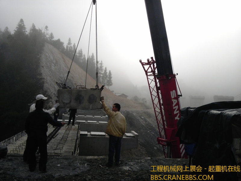

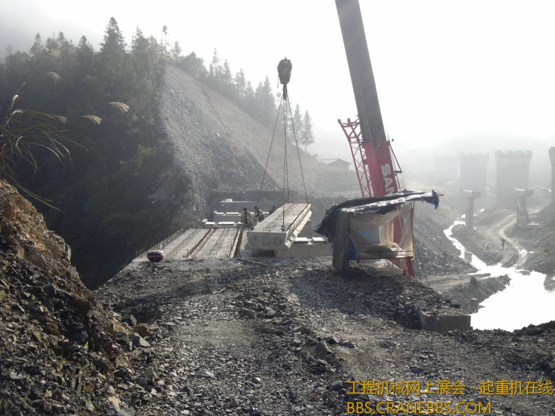

那个车三一50吗

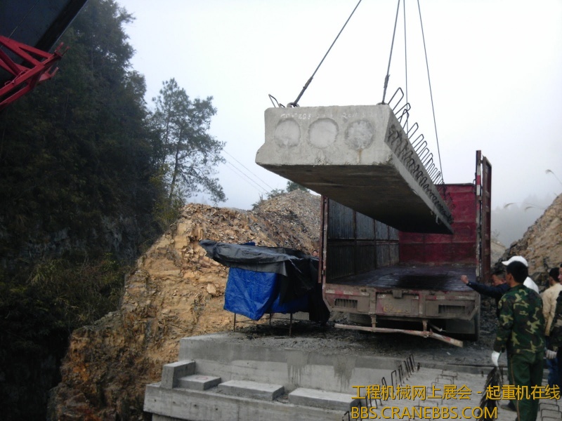

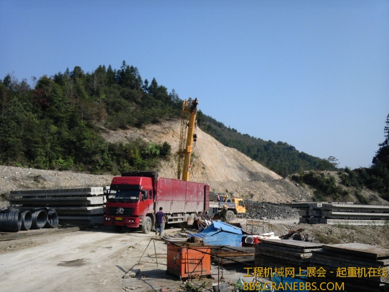

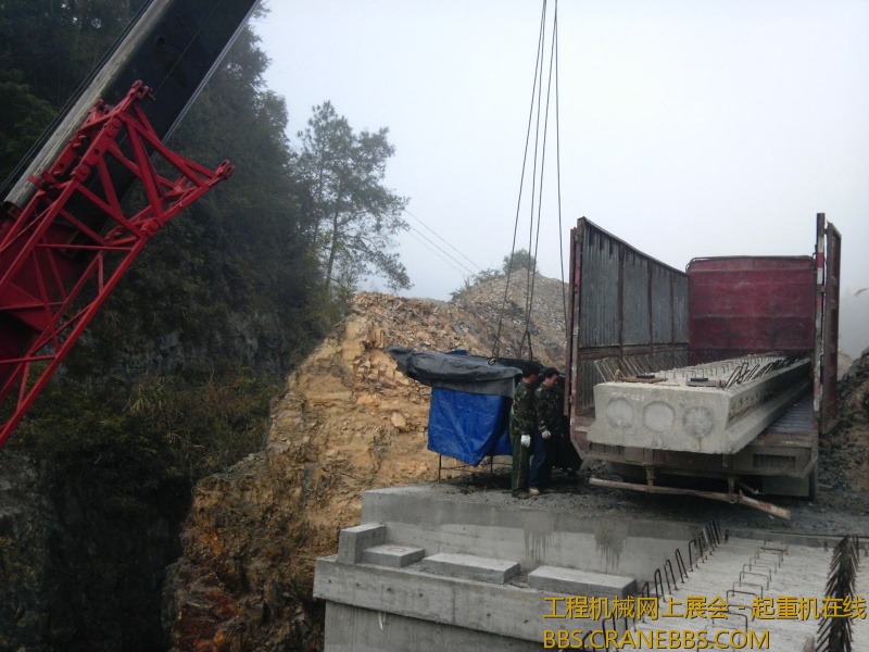

找这个高栏装梁谁的主意:sleepy:
发表于 2012-12-20 20:26 | 显示全部楼层
发表于 2012-12-20 20:38 | 显示全部楼层
zjkdydy1655 发表于 2012-12-20 20:12 static/image/common/back.gif
找这个高栏装梁谁的主意
可能是掛車不好開進來吧!
发表于 2012-12-20 21:52 | 显示全部楼层
最多一块9吨,这位置25 都能干。:D

回答正确

  边梁14吨  中间的梁12吨

三一50C?
 楼主| 发表于 2012-12-22 20:18 | 显示全部楼层
ook 发表于 2012-12-22 20:15 static/image/common/back.gif
三一50C?
是的

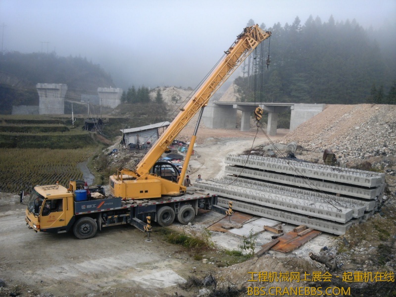

25的装车可以 安装一个不行
