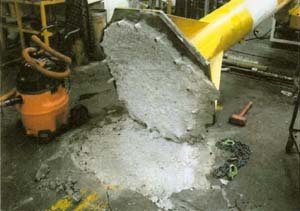

显而易见,对于物体结构的坚固性而言,坚实的地基正如呼吸之于生命的存在,尤为重要。在符合人机工程学的物料提升领域,安装地基的坚实与否也对起重机的实际使用效果起着至关重要的作用。
在实际应用中,很多轻小型起重机并无特别的地基要求,只需以螺栓固定在普通的钢筋混凝土地面上即可。但是,一旦安装地基有额外要求时,我们就必须谨慎考量了。

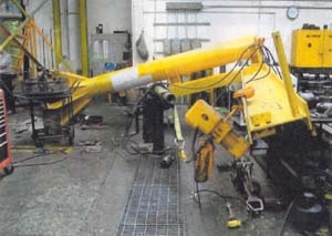

以下例子很好地解释了上述要求的必要性,我们可以看到图中这台自立式旋臂起重机(非高博起重机),当初安装时,为了省时省钱,安装人员将该起重机安装在了原有的地面上,当起重机上提升起足够的重量时,如图中所示,就像在纸上穿孔一样,起重机从混凝土地面被轻松“拔出”,轰然倒下。唯一值得庆幸的是,在倒塌时没有砸伤工人。由此可见,安装时偷工减料的做法会造成非常严重的后果。
1
1
2
2
如果是类似尺寸和起重量的轻小型自立式旋臂起重机,是需要浇筑混凝土地基的,并且会对地基的深度和尺寸有具体明确的要求。
对于任何需要做地基的旋臂起重机,在询价过程中,我们的报价文件和图纸都需要明确的注明了您需要一个什么样的地基。对于经销商,在所有报价单上也都列出了对安装地基的要求。
也许新地基是非常昂贵的,尤其当您需要破坏现有的地面时。如果您有在建的新工厂,最好在地面铺设前就考虑清楚是否需要特殊的地基,或在成本报价时就将您可能需要的地基成本计算进去。
综上所述,地基是非常重要的。安装自立式旋臂起重机时,请务必时时谨记,这样才不会发生上图中的严重事故。

地基太浅
发表于 2012-12-21 19:12 | 显示全部楼层
好像用的膨胀螺栓哟

地基太大意了

这样固定在地上太荒唐了;这样的工厂没希望!!!
呵呵,这个是美国的一个工厂。个人感觉老美脑子不是很活泛,如果在国内,即使不是完全按照一板一眼的安装,中国人也会就地取材,用各种方法达到目的。至少这么低级的错误应该不会犯。

看现场不像美国啊,一板一眼的现场能如此?自制的手锤?还随意扔?楼主不是懵人吧?
发表于 2012-12-25 14:20 | 显示全部楼层
文章是美国人写的吧?内容不该是美国,若真是,我也断言:美国没希望了!!!

真没蒙人,这个就是我们公司美国网站上的案例,当然不是我们公司的,是其它公司的一个错误案例。
 楼主| 发表于 2013-1-4 14:59 | 显示全部楼层
QZJ爱好者 发表于 2012-12-25 14:20 static/image/common/back.gif
真没蒙人,这个就是我们公司美国网站上的案例,当然不是我们公司的,是其它公司的一个错误案例。我翻译的。
