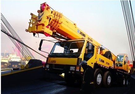

。。.jpg ,官网说百公里油耗才30升? 双变幅?

这车性价比我觉得不错 比买30K30V强 虽说参数大臂没有30的高 矮了一点点 但是起重量大 过一些收费站还不会被因超重罚款 这车发动机比25的还省油 电喷的不知道

厂家销售这车的话 50K的销售量势必会下滑  厂家也很聪明的

《志诚吊装》 发表于 2012-12-21 21:18 static/image/common/back.gif
这车性价比我觉得不错 比买30K30V强 虽说参数大臂没有30的高 矮了一点点 但是起重量大 过一些收费站还不会被 ...
你在讲胡话吧
这车能比25的省油?
你知道多一桥行驶时阻力要增加多少吗?
在自重增加车桥数增加,发动机功率增加的情况下油耗还能降下来!
大神级评论{:3_47:}
发表于 2012-12-22 02:43 | 显示全部楼层
好逊的新手 发表于 2012-12-22 00:59 static/image/common/back.gif
这车跟50K的差距还是巨大的
你看到真车就知道了,跟50的站一起还是小一号
起重量在20米开外可能比50的略有优势

发表于 2012-12-22 10:06 | 显示全部楼层
车子是好,但是买了这车干活收费是个问题,很多活50吨干的都吃力,35吨冒充50还是有困难的

一针见血 发表于 2012-12-22 02:43 static/image/common/back.gif
这车跟50K的差距还是巨大的
起重量在20米开外可能比50的略 ...
可买回去都是冒充50的   国人开吊车不是就这样  不管什么吨位吊到极限就是了
发表于 2012-12-22 17:53 | 显示全部楼层
一针见血 发表于 2012-12-22 02:41 static/image/common/back.gif
你在讲胡话吧
这车能比25的省油?
你知道多一桥行驶时阻力要增加多少吗?
技术参数有一定的道理的 07年的60K油耗和现在的25V5差别不大为什么?功率增加不代表油耗增加 你要知道这里面还涉及到一个发动机的技术含量 一个发动机的 供油方式 燃烧效率 还有发动机与变速器与后桥与整车的速比匹配 都决定这台车是否费油  假设? 25K5-1用的还是10几年前卡特彼勒技术的上柴D6114  35K5用的是新技术的大马力发动机 哪个省油那个费油 可想而知 25K5-I那车我开过一年 实际油耗接近50个油 死没劲 不带下坡的平路低于1500转就走不动 一块去沙场安装设备 福田欧曼也是上柴 还拉了一车设备 从磅秤一走车货总共56吨多 出发前一块加油 回来也一块加油 结果我还比他多少了100多块 还有沙场爬坡 欧曼一下就上去了 我嘛冲了好几次
发表于 2012-12-22 18:31 | 显示全部楼层
这车跟50K的差距还是巨大的
不可能,我开过这车,20米开外就跟k5差不多了,不可能比50k能吊

发表于 2012-12-22 18:37 | 显示全部楼层
不如买40k,40的好歹也是两米八宽,支腿跨度跟50的不相上下,35的地盘才两米五,支腿跨度跟25的一样,就是买回去也充不了50的

25K5-I跑平路力气还够用 要是走个海绵路或者走山路爬坡你就知到了 尤其陷车时候电喷车后劲不足啊 老款车上坡冒点烟上去了这电喷车以上破转所迅速下降不像老款车还能坚持一会儿 你起步轮胎都不打滑的 潍柴的可就大不同了 你要想一下40K可比35K贵不少啊 我觉得35K5不错 个人观点不做评价

40K比35K贵了20多万阿。真纠结阿, 想买来标50用的。我们这大车没前途。没什么活。其实25吨在我这已经无敌了。主要买来是想吊高,放远这类的。50吨都用不上。

朋友 你那里跟我这的情况差不多 我这县城25的都没有什么用武之地 乡路不是进不去就是转弯过不去 我去年买的25K5-I亏了我不少钱 朋友买车还是要因地制宜 不是大车就好 虽说35K5和25K5支腿跨度大小一样 但是自重大起重量也大 我的看法实用为主 干嘛冒充50呢 当个40用也不错啊

当40,数字不怎么好唉。我们这里都说25吨的多。差不多25吨都可以吊完很多活了。大的东西不经常有,就是吊东西上楼,这类的多。所以想买35K5或者40K。 50K不考虑。太贵。

哥们,我怎么发现50吨的配重比25K5的配重还小阿?,纠结

唉……你有所不知啊,因为他这个吨位太鸡肋,我认识的一个老板买了一辆,干了两年活,从没有签过35的台班,都是签25的
