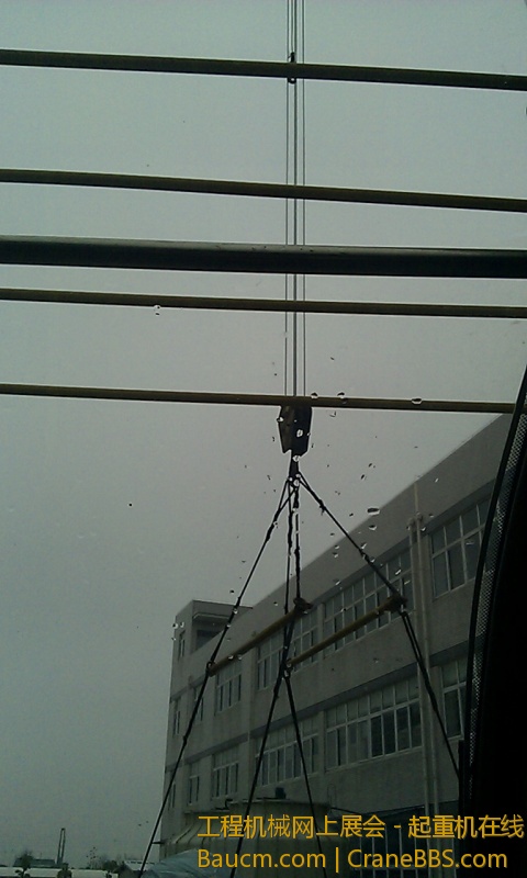

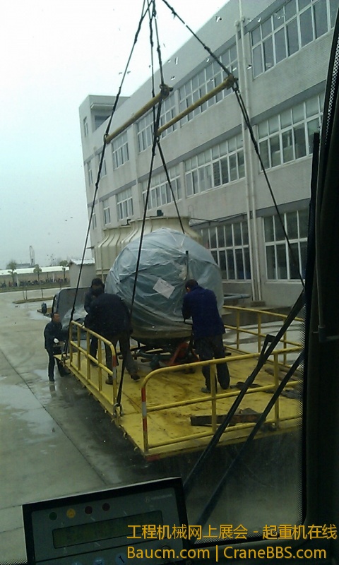

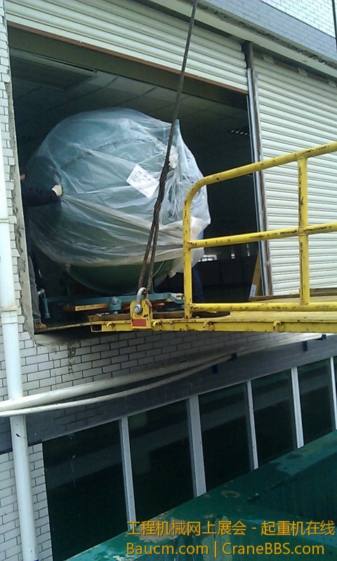

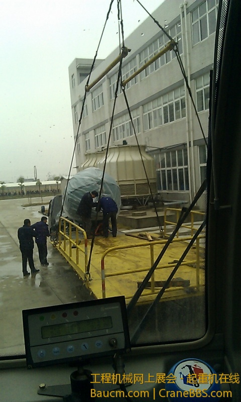

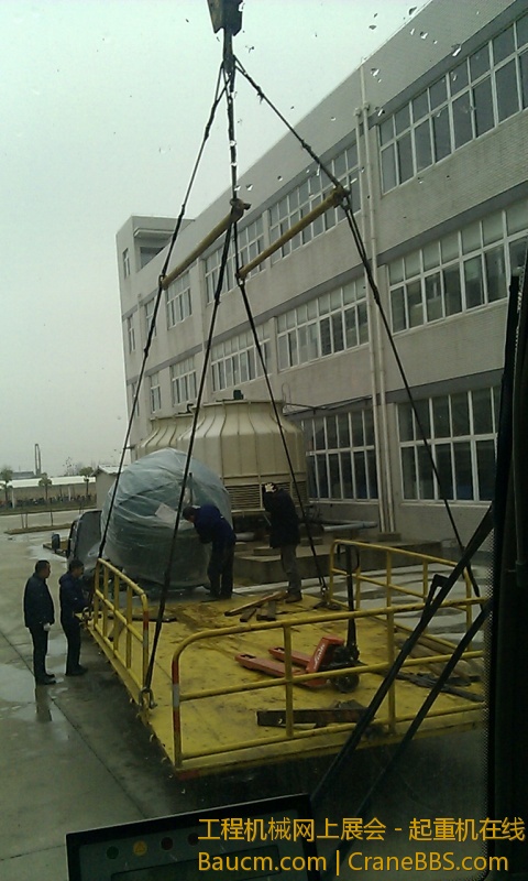

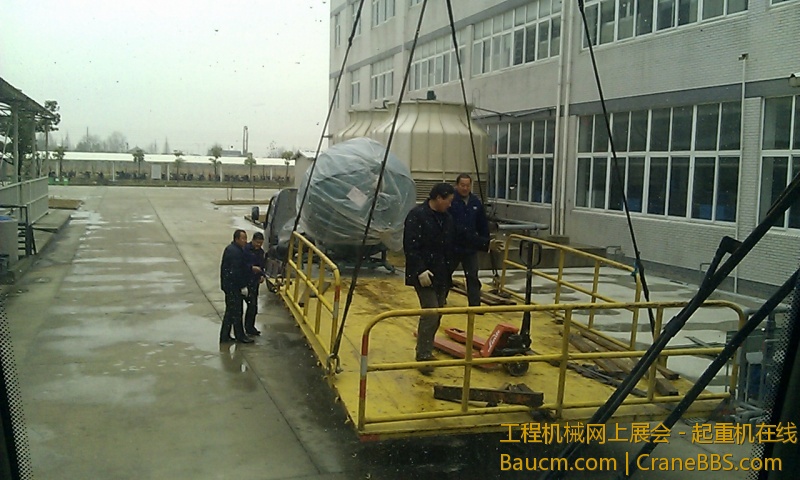

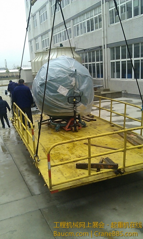

第一次上传工作照
使用吊装平台吊装精密仪器
使用吊装平台吊装精密仪器
吊到了指定的位置了
吊到了指定的位置了
液压车拉进去
液压车拉进去

 楼主| 发表于 2012-12-29 13:36 | 显示全部楼层
这玩意自重4t

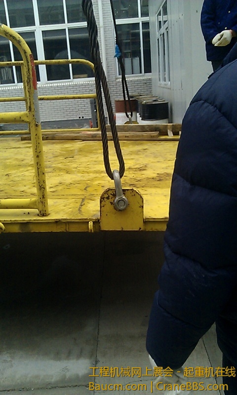

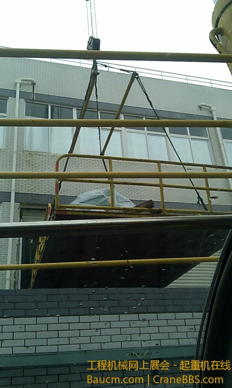

外星来的
发表于 2012-12-31 22:49 | 显示全部楼层
狗屎的平台,害死好多人了,这设计也太蠢了
干吊装的,连力学都不懂,怎么会设计呢,就这种平台在苏州无锡我知道的事故就害死了3个人,最近的一次摔了一台650万的设备,死了一个伤了2个,还上了苏州的新闻,所以不懂的人千万不要依葫芦画瓢,很容易出事。到时候后悔就来不及了。

fidisss 发表于 2012-12-31 22:49 static/image/common/back.gif
干吊装的,连力学都不懂,怎么会设计呢,就这种平台在苏州无锡 ...
怎么摔的,货物移动的时候单边倾斜了吗?

chache19 发表于 2012-12-29 19:55 static/image/common/back.gif
车是自己的,吊装平台是人家的
强烈建议你,不擅长的事情不要做,吊装平台不是这样作业的。不知道潜在的风险,马上就会出事的。
 楼主| 发表于 2013-2-6 21:45 | 显示全部楼层
fidisss 发表于 2013-2-6 21:36 static/image/common/back.gif
请问有什么危险存在???
