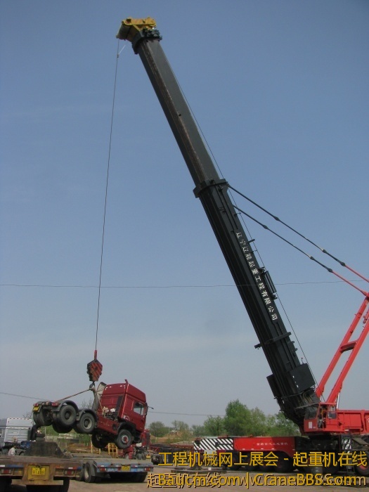

一个车好吊吗    两个8吨抬 好抬吗  哪头重?

想用两个8吨车抬  他在车上装着  吊起来 车开走 放下就行
两个8吨抬  好抬吗

哪头比较重呢  要怎么栓绳子两个车起重力均匀?

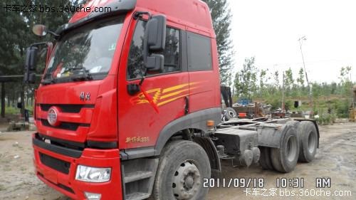

那个发动机靠前吧!应该前端较重吧

用两个8吨的最好,一个车不好挂绳。车头的地方最重,用两个小8,一颗绳挂在变速箱那,一颗绳挂在车尾。吊车头的那个车出的力要大些。

8 吨可以吊。只不过12的要安全点

一个8吨绝对可以,,吊了不下十个了,以前在事故组经常干那活
泰安8吨无压力轻松搞定

用两根绳子,四个头栓大梁,哪都碰不坏,吊起来基本都是平的

前面重,没吊过车吗

用一台20B就能,两台小8抬着应该可以

:)一个8T可以的   吊点驾驶室后方大梁也就是变速箱两边的大梁 用以根绳就OK

车头在车上装着   卸车    好吊吗

这车一样重好不好.6X4的前后差不多重,4X2的就头稍微重一点

这要看你在什么车上装的了  平板8T轻松搞定  如果是栅栏大箱后门又开不了那8T基本就没有戏了~
