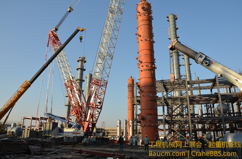

发表于 2012-12-31 17:16 | 显示全部楼层

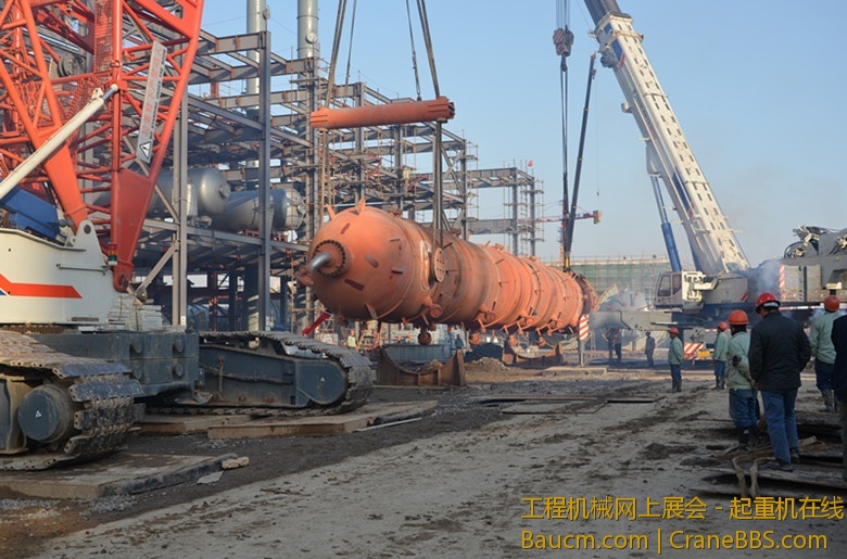

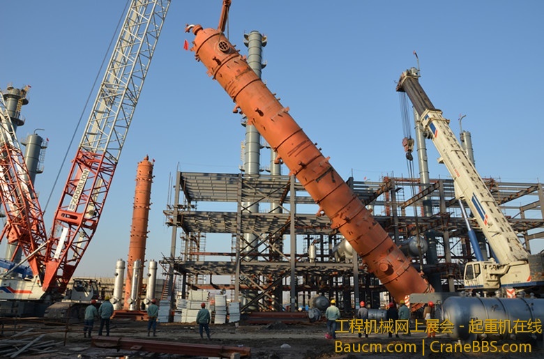

用500  抬   浪费
 楼主| 发表于 2012-12-31 17:26 | 显示全部楼层
涿州123 发表于 2012-12-31 17:16 static/image/common/back.gif
用500  抬   浪费

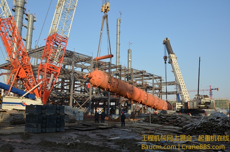

呵呵,塔净重要250吨,主吊450吨履带也就是16米作业半径,辅助用500汽车吊也不算大啊。

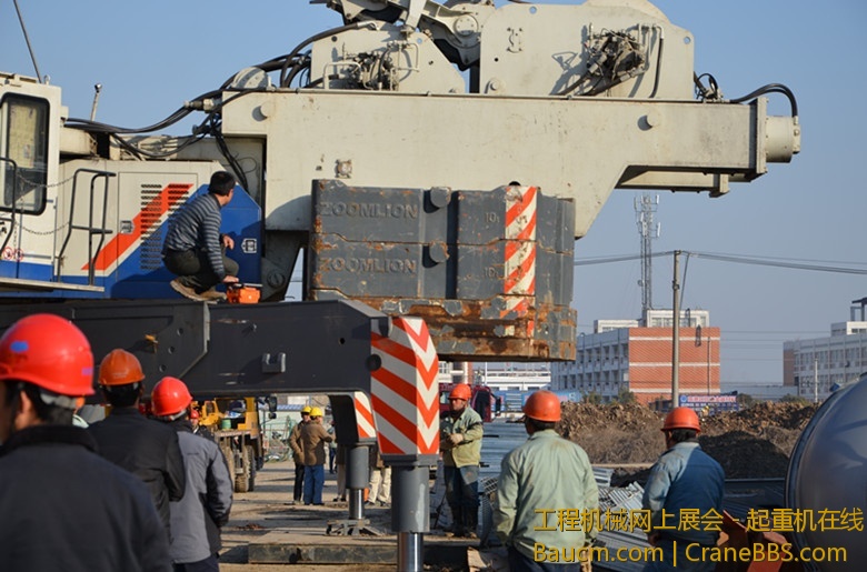

发表于 2012-12-31 18:12 | 显示全部楼层
还用遥控器了  是控制配重上升吗

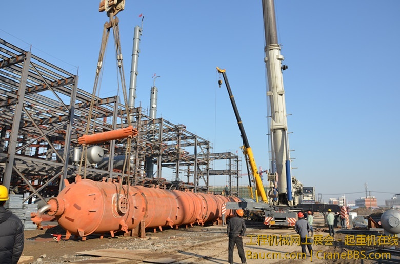

发表于 2012-12-31 19:01 | 显示全部楼层
200吨溜尾厉害
发表于 2012-12-31 19:02 | 显示全部楼层
打错了,500吨溜尾厉害

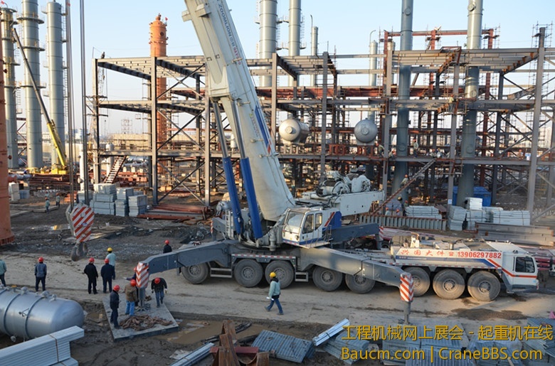

发表于 2012-12-31 19:25 | 显示全部楼层
500吨的汽车吊后边的配重和卷扬机装置怎么那么长啊???

发表于 2012-12-31 22:55 | 显示全部楼层
tengfaliquan 发表于 2012-12-31 17:26 static/image/common/back.gif
腾发也有中联的履带吗?
250吨的塔用500溜尾已经很费劲了
 楼主| 发表于 2013-1-1 18:42 | 显示全部楼层
fidisss 发表于 2012-12-31 22:55 static/image/common/back.gif
腾发也有中联的履带吗?
250吨的塔用500溜尾已经很费劲了
我们没有中联500吨。这是在同一现场干活的车。我们现在现存500吨汽车吊就是德马格的AC500-2,利勃海尔的500吨已经卖到国外去了。
