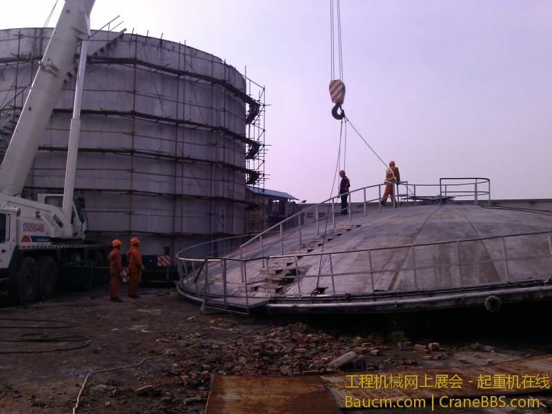

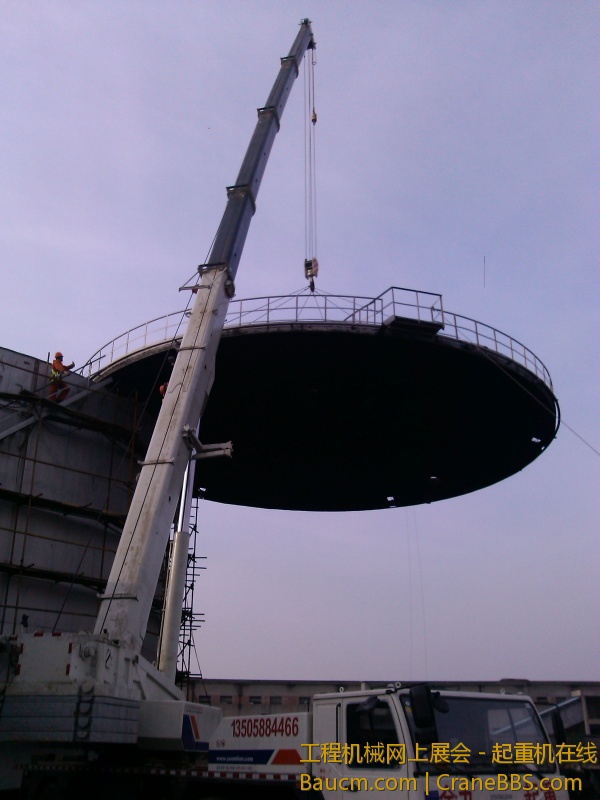

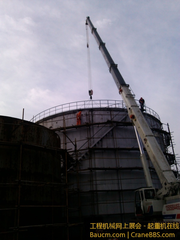

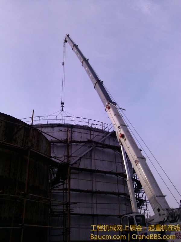

这个顶盖19M直径,16T,我16M工作半径,超23% IMG_20121229_082430.jpg IMG_20121229_082504.jpg IMG_20121229_083008.jpg IMG_20121229_084724.jpg IMG_20121229_084829.jpg IMG_20121229_085608.jpg IMG_20121229_085623.jpg IMG_20121229_085736.jpg IMG_20121229_090001.jpg IMG_20121229_090020.jpg

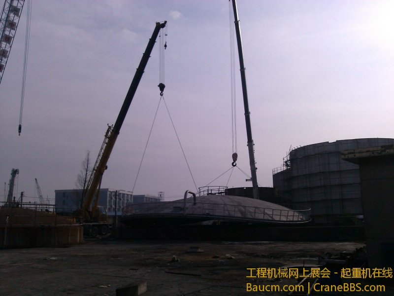

IMG_20121229_090808.jpg IMG_20121229_093547.jpg IMG_20121229_093610.jpg IMG_20121229_093627.jpg 放下放不到位和K5抬 IMG_20121229_090020.jpg IMG_20121229_090056.jpg IMG_20121229_090150.jpg IMG_20121229_090231.jpg IMG_20121229_090340.jpg

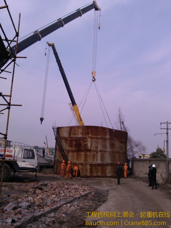

放下放不到位和K5抬

大臂很吓人
发表于 2013-1-1 22:54 | 显示全部楼层
  新款的更强啊   原来的性能表上16米是十吨啊  16吨超百分之23就是额定起重13吨  不过你多一块小配重也  是自己加的吗
