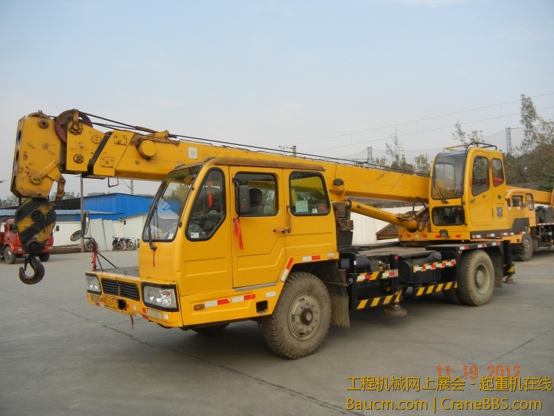

       各位SF前辈大家好,我有一台05年12月出厂的徐工12吨吊车,平时十分爱惜车,到现在从未超过12吨,从08年开始三节臂就差4--5厘米,二节臂大约1-2厘米收不完啊,其它一切正常,不知道是什么原因,恭请 各位SF前辈帮我看看,谢谢!!!
发表于 2013-1-2 21:08 | 显示全部楼层
伸缩绳。

发表于 2013-1-2 21:37 | 显示全部楼层
缩臂绳紧一下

发表于 2013-1-2 23:06 | 显示全部楼层
缩臂绳紧一下

发表于 2013-1-3 00:00 | 显示全部楼层
缩臂绳紧一下
发表于 2013-1-3 01:52 | 显示全部楼层
调整一下伸缩臂的钢丝绳就好了,问一下你那05年车可以转籍吗?
