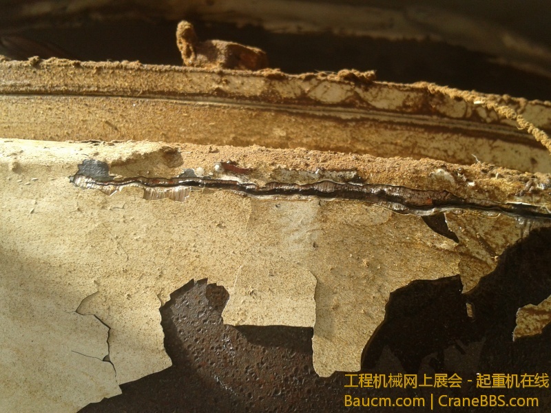

求助25VF大臂头出现裂缝还滴水出来,该怎么处理?
第三节大臂头下方,最近天气冷,就是焊接缝的地方裂开了   但是没有超载使用啊  天气冷了2天后就这样,出现裂缝,并有水滴出来,一直水滴不断,请教各位前辈遇到这样的情况吗?该怎么处理?

:o北方太冷了冻坏了?
发表于 2013-1-3 04:08 | 显示全部楼层
没见过这种情况。应该属于质量问题,不过此位置应该很好修复。
发表于 2013-1-3 09:03 | 显示全部楼层
是不是里面存点水给冻胀了,看位置是放滑块的影响不算太大,打磨好,找个好电焊SF焊上就好了

在云南,天气是冷了2天,但是不至于有那么多水在里面,滴了一天一夜还没完,那要是在东北还得了???且不全车散架了不成?大家说是吧?!!

焊一下  没什么大事   里边是滑块
发表于 2013-1-3 10:21 | 显示全部楼层
焊接这个 应该有专门的焊条

没超过载都这样了,要是给你超载一回不就后果不敢想像。
发表于 2013-1-3 10:47 | 显示全部楼层
焊接一下,打磨。没有大的事情

好像伸缩杆挂到啥地方,挂开焊了

质量问题

大臂是用力的地方,看着有问题心里就是不爽   ,售后的说问题不大, 里面是滑块,注意观察,最好是打磨后用高强度的焊条焊接,关键是我在工地的地方就没有那些材料和工具呢   厂家出钱倒是小问题,就怕处理不好以后又同样处问题产生危险咋办 ?!

那个部位是受力的,最好还是找厂家处理,再麻烦还是找厂家,友情提示:厂家修复以后,让厂家出具维修单,以备作为证据。免得以后扯皮。我们的车子涉及到焊接,更换,维修的,都是让三一的出局了维修书的,不管是手写还是他们正式的文本,都要让维修工签字···我们真的怕了···修怕了···
