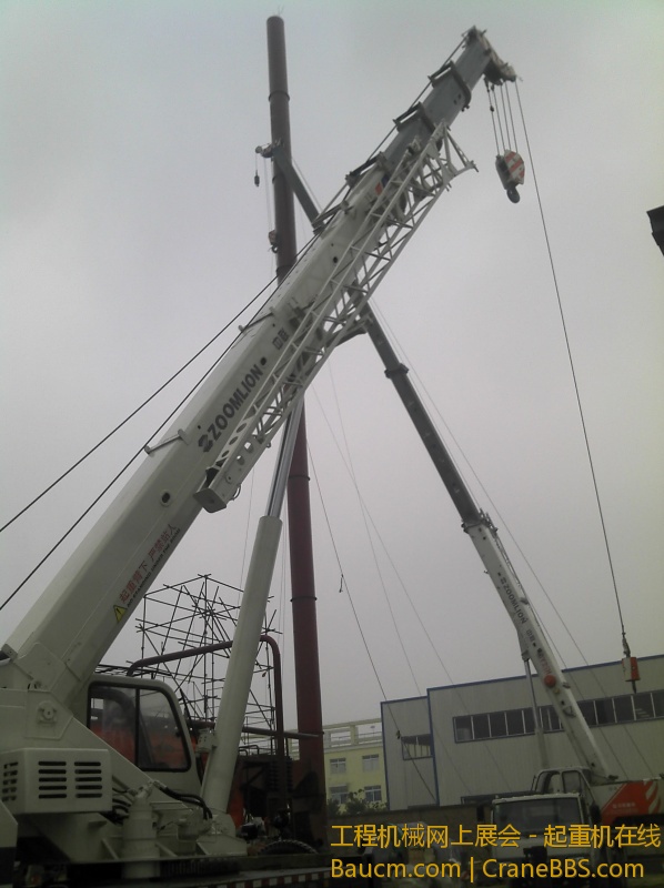

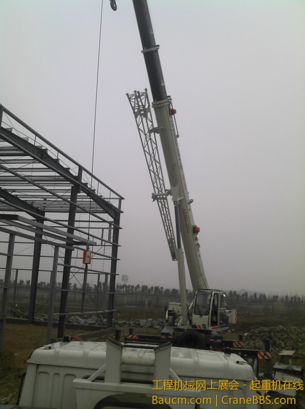

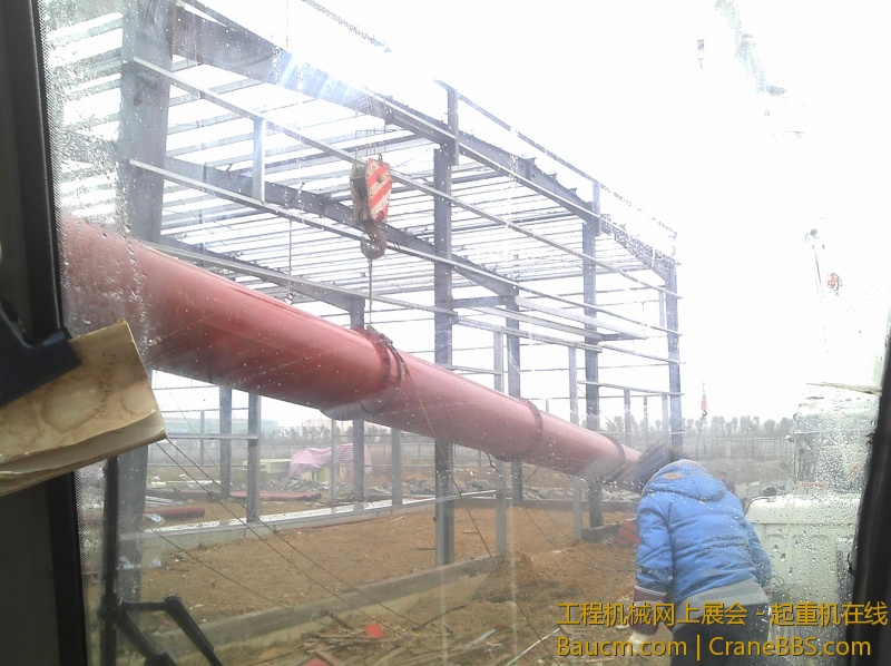

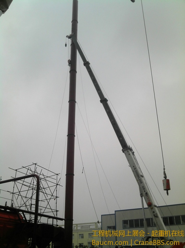

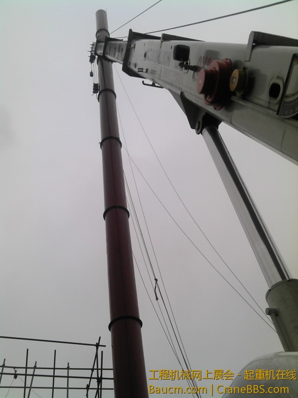

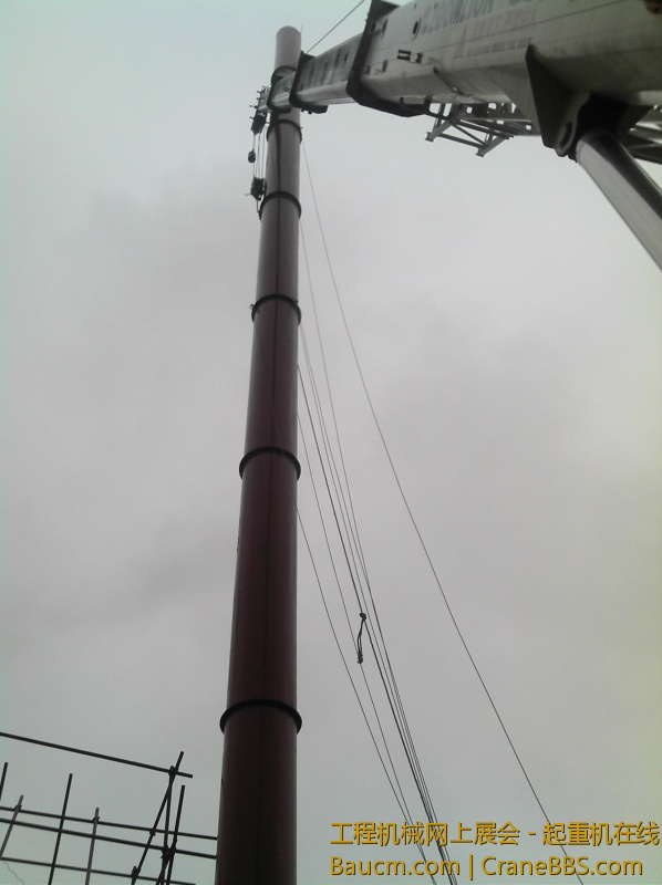

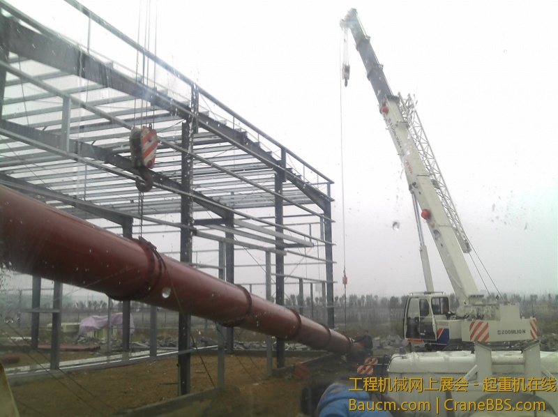

烟囱40米, 重 5吨,  全出臂干的

有大车干嘛不用大的 不过场地好在最佳角度20的也行
 楼主| 发表于 2013-1-3 08:36 | 显示全部楼层
《志诚吊装》 发表于 2013-1-3 08:29 static/image/common/back.gif
第一场地不是太好, 考虑了25V 全出臂也是要这样吊, 新车又怕 万一把电脑测距线碰坏了 麻烦
20H 也是能干掉的, 所以就用 20H 干了  呵呵
 楼主| 发表于 2013-1-3 08:37 | 显示全部楼层
最主要的, 25V  先导的新车, 没怎么开过, 操作不熟  呵呵
发表于 2013-1-3 08:46 | 显示全部楼层
berlaier 发表于 2013-1-3 08:36 static/image/common/back.gif
20H 也 ...
说的太对了 电脑线搞坏了几大千 断的时候还有可能损毁长度传感器 旧车不心疼随便造吧:lol

根本不用留尾巴基本一个车就能搞定

25  5节  干这个  不费劲

有五吨??

中联20吨的电脑线你没必要操心...断了直接打个结就OK了...
发表于 2013-1-13 19:47 | 显示全部楼层
kuaibi5 发表于 2013-1-3 19:27 static/image/common/back.gif
根本不用留尾巴基本一个车就能搞定
一台20的干不了
发表于 2013-1-13 19:58 | 显示全部楼层
不留一下尾巴不好吊哈哈

 楼主| 发表于 2013-1-29 18:16 | 显示全部楼层
根本不用留尾巴基本一个车就能搞定
这烟囱, 你一个 20吨 车可以搞定??  下面有个 垫脚板, 和基础的 铁板焊接的, 你直接吊 要顺地拖, 脚板就拖弯了,
如果 场地里有槽钢, 放地下, 那一个吊车可以吊起来的   要根据情况啊

我早2年前就一个20B的车子做,烟囱41米直径1.2米放在3米的台上
