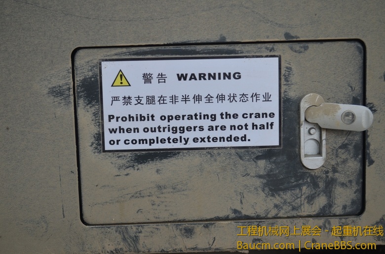

最新的300t
本人才疏学浅,不理解这段文字。
本人才疏学浅,不理解这段文字。

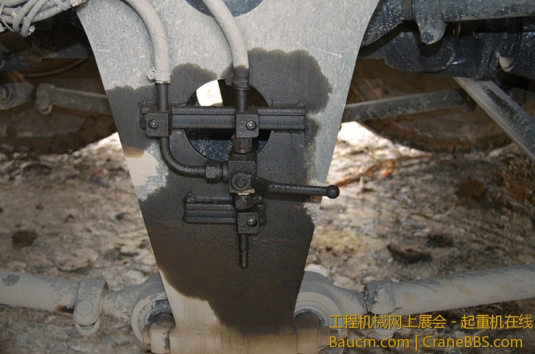

新来的中联300漏油了
新来的中联300漏油了

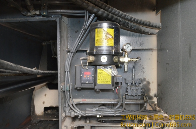

又一处漏油点
又一处漏油点

发表于 2013-1-4 12:50 | 显示全部楼层
是吗?300?
发表于 2013-1-4 12:51 | 显示全部楼层
也就是说不伸腿超过一半..不能工作..不然有可能会向后或者是向前翻..
发表于 2013-1-4 13:35 | 显示全部楼层
有中文解释么!
发表于 2013-1-4 13:40 | 显示全部楼层
应该是只能全伸或者半伸的时候工作。
发表于 2013-1-4 13:56 | 显示全部楼层
只能半申和全升

 楼主| 发表于 2013-1-4 13:57 | 显示全部楼层
冠猜霸 发表于 2013-1-4 13:35 static/image/common/back.gif
有中文解释么!
这句话不就是中文吗,单就从汉语语法上来说。可能是病句。

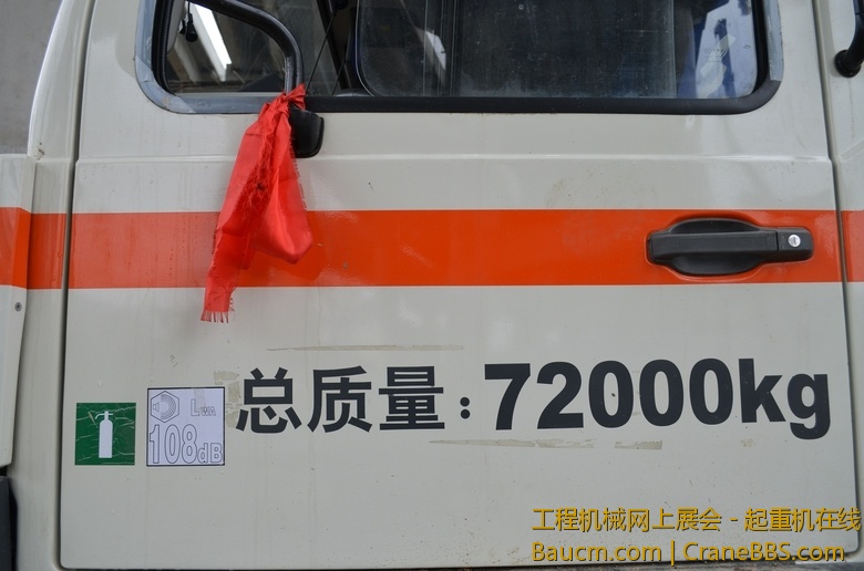

 楼主| 发表于 2013-1-4 14:05 | 显示全部楼层
大家看看车门上的108dB代表什么呢?

发表于 2013-1-4 14:12 | 显示全部楼层
门上那是噪音的分贝值!!!!!!!!
支腿在伸出工作时  各节之间相互作用的点需要一定的加强
而一般情况下只对全伸、半伸状态下的接触点加强,且只配有全伸、半伸两个状态的起重量表
所以支腿在其他状态下时,一则本身不适合工作,二则没有起重量表可参照
个人见解 不对之处还请指出
另外这个油渗的应该算比较轻吧

发表于 2013-1-4 19:38 | 显示全部楼层
大车都只能全伸或者半伸
因为支腿只有在这两个点上才能承重

发表于 2013-1-4 20:04 | 显示全部楼层
因为支腿上面只有2个承载点,一个是半伸处有个,一个是在全伸处,如果车没有支在承载点上支腿的上盖板会开裂甚至撕裂支腿上盖板。

发表于 2013-1-5 16:32 | 显示全部楼层
支腿设计在半伸或全伸时候才有支腿锁定装置和载荷工况。

发表于 2013-1-7 03:25 | 显示全部楼层
呵呵!向1#学习,、、、、、安全第一,恭喜发财!大车就是要严格按说明书操作。

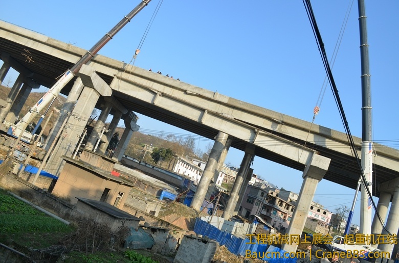

发表于 2013-1-7 03:29 | 显示全部楼层
论坛有例湖南的新购大车,在河边的人行横道上支车,、、、、、刚一回转就悲剧了

发表于 2013-1-14 15:58 | 显示全部楼层
不漏油那哪儿是中联哪,哈哈。幸亏不厉害

发表于 2013-1-23 19:58 | 显示全部楼层
在不出腿的情况下工作会翻车的,因为没有配重做平衡,重量都在大臂一侧
