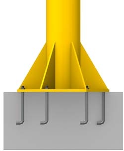

上一节我们讲解了地基对于旋臂起重机的重要性。接下来,我会跟大家分享以下几种不同的安装方式(当然,有时候某些旋臂起重机也可不需地基)。
这里举一个我们最常用的旋臂起重机,即自立旋臂起重机,一般起重量可以从250kg到5t,是一款适用于大多数工况的起重机。
标准的安装方式是采用完整的底板,将旋臂起重机安装在浇筑好的地基上(可就您的地基要求咨询高博客服代表,通常地基的要求,决定于起重机的起重量、跨度、悬臂下高度等)。标准的地基底板可以提供足够的强度和稳固性,有效提高旋臂起重机的整体性能。
下图其实是进行了两次浇筑(地基)的安装方式。第一次浇筑目的在于固定地脚螺栓,安装起重机的立柱。第一次浇筑固化后,我们会进行第二次浇筑,主要浇筑、固定立柱部分。这么做可以避免潜在的危险并节地面空间,这种安装方式尤其适用于往来交通频繁或机器密布的区域。这里务必要注意的就是,第二次浇筑前,一定要确保起重机的立柱是垂直的。如果不垂直,安装完毕后在起重机的顶端会放大这种误差,严重影响提升、移动的精准性。
对于自立式旋臂起重机,第三种安装方式同第二种非常接近,都是在地面上固定地脚螺栓并在起重机周围建立一个整洁的工作区域。二者的不同之处在于,第三种安装方式不是直接插入立柱后进行混凝土浇筑,而是要先安装一个中空套管,然后将立柱插进去。它仍采用二次浇筑的方式,但可在中空套管内加入一些垫片以保证立柱的垂直(垫片数量不需太多)。这么做的好处就是,将立柱安装在中空套管内,将来可以更轻松进行移装。原有的套管可以留在原地填埋起来,而旋臂起重机则可以安装在任何需要的地方。
最后,学习完两期相关地基重要性的课程后,您是否了解自立式旋臂起重机在无地基的情况下如何安装使用呢?
在一定的参数范围内,如果旋臂起重机的起重量为250kg-500kg,它可以无需特殊的浇筑地基直接安装在15cm厚的钢筋混凝土地面上。其悬臂下高度、跨度和起重量于此有着决定因素,如果你只需更轻的起重量并且想去掉地基,可同我们进行沟通。
