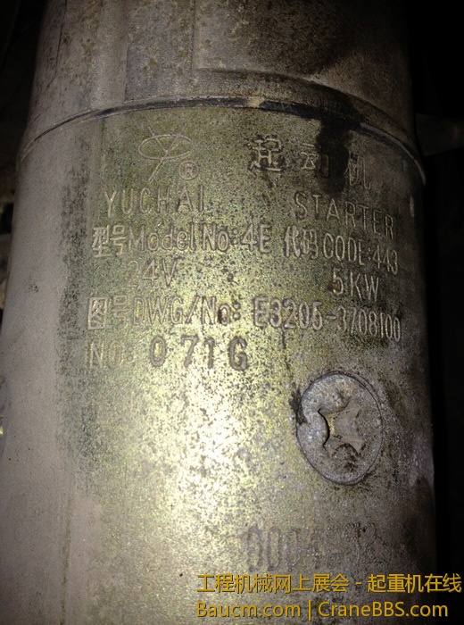

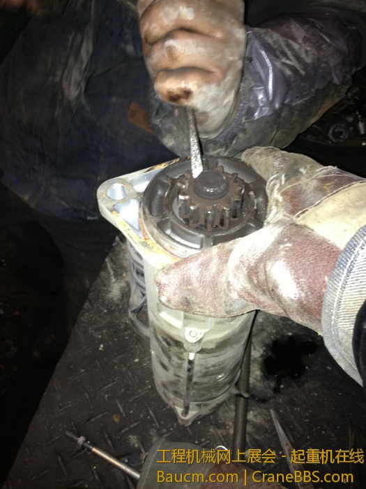

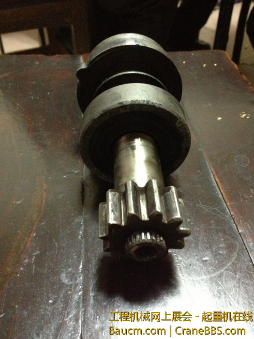

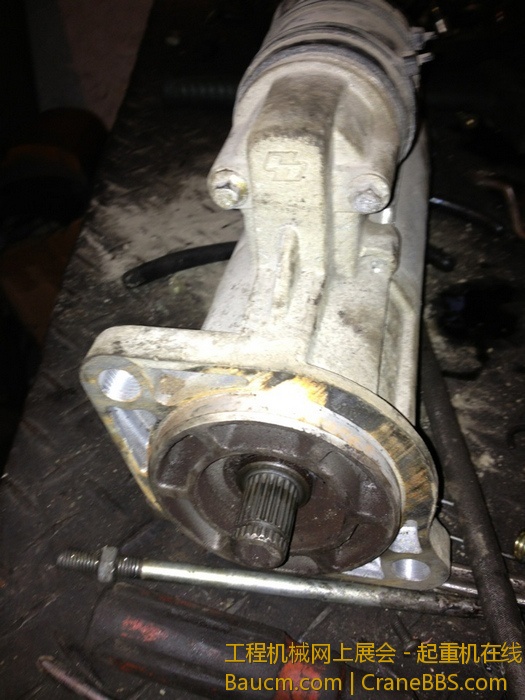

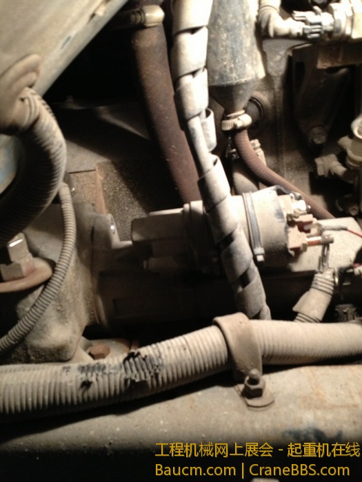

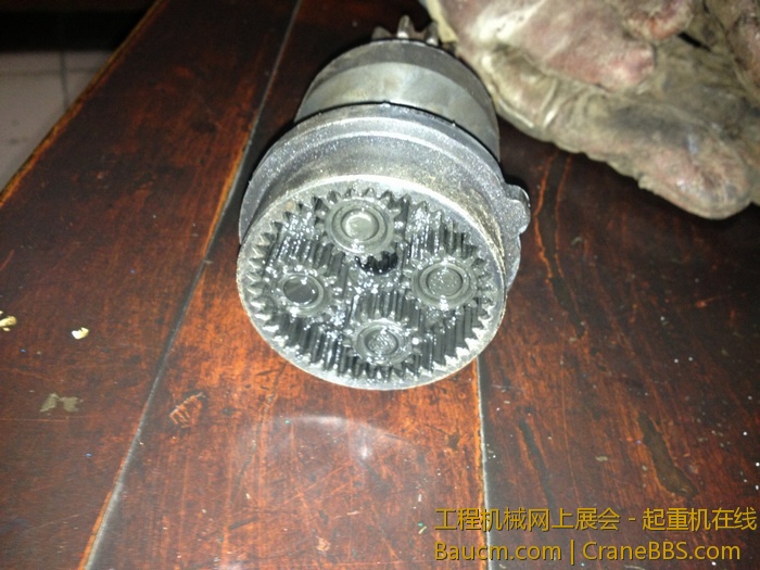

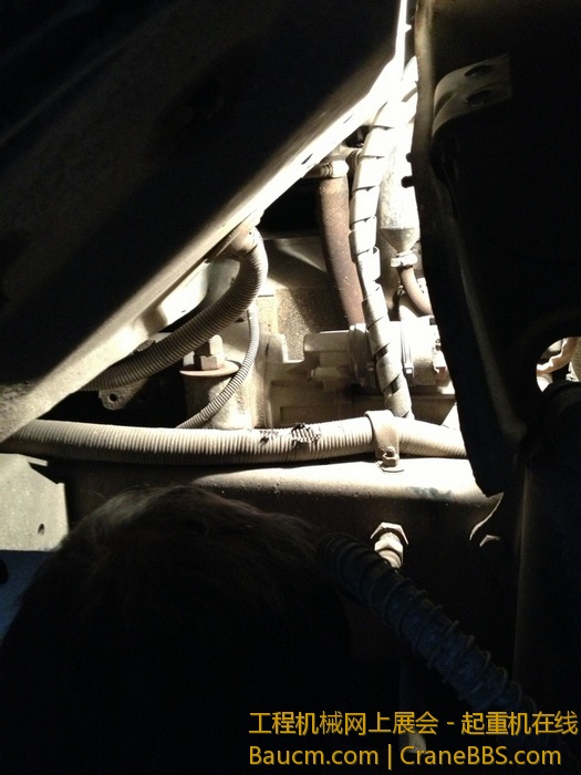

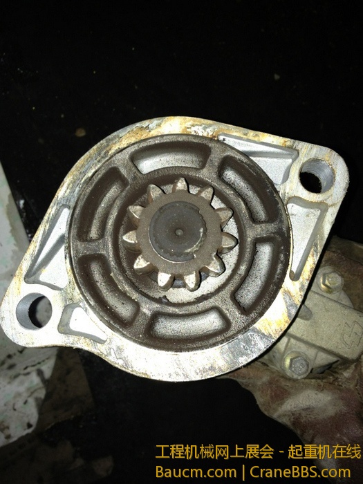

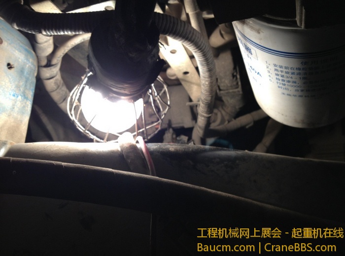

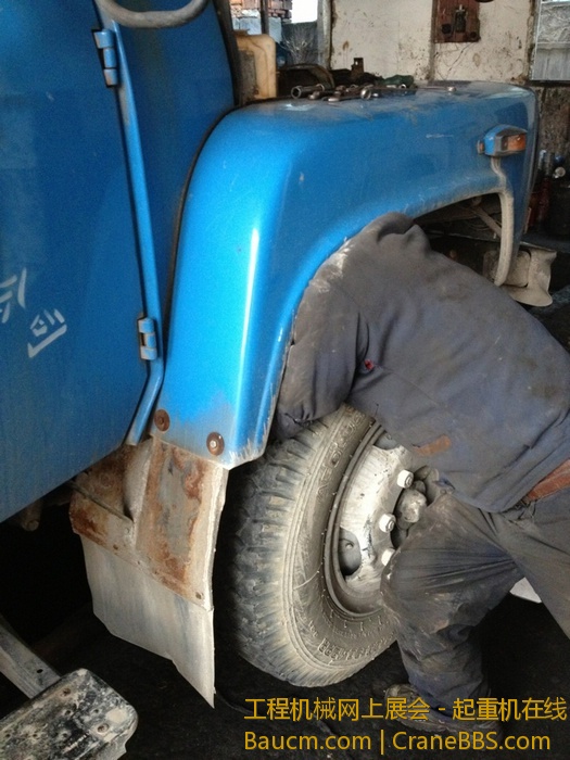

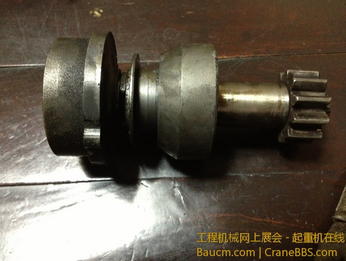

:sleepy: 3年了 天气冷了 启动时候打滑 齿轮空转 果断换 没有原厂的 买个副产的750大米

不用换起动机1!应该换齿圈

刚刚加入 发表于 2013-1-6 07:48 static/image/common/back.gif
不用换起动机1!应该换齿圈
那是原厂的哇 没有配对的型号了

飞轮齿圈也得换!!!!!!!!!!
发表于 2013-1-7 18:32 | 显示全部楼层
我车是06年的徐工小8,前年换的飞轮齿圈总成,还挺贵,1200大洋,不换不行了飞轮都有3条裂痕了,齿圈磨损也挺严重

知道了 下次做保养 要抬变速箱 才能换的 伦家不懂嘛 哈哈
