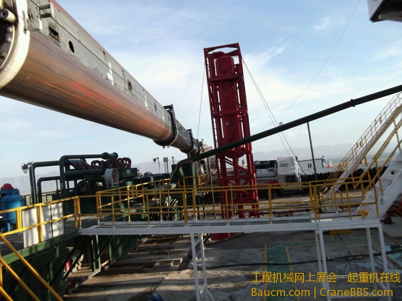

50V出42米跨度31米多……吊的东西不重~腿子没垫!陷腿子了
发表于 2013-1-6 04:46 | 显示全部楼层
不点腿子纯属 SB
发表于 2013-1-6 07:46 | 显示全部楼层
真服了!低级!:curse:

发表于 2013-1-6 21:32 | 显示全部楼层
水泥地 才是坑人呢
发表于 2013-1-7 00:14 | 显示全部楼层
同意:水泥地 才是坑人呢
小車輕,可以懶
但是大車側向作業時單隻支腳對地施力多少?
拿小8來說,整輛車才幾噸?
而50噸級的車.當你干遠一點的活,一隻支腳的對地施力就大於一輛小8的總重!!
百噸級以上的建議都鋪上鉄板
千萬不能小看!
安全為上!
