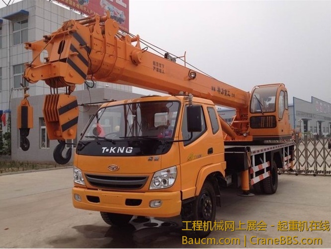

我吊车现在发不着 轿子也打不起 你们说大臂敢不敢硬拉起来
发表于 2013-1-6 23:51 | 显示全部楼层
    把连变幅油缸的油管拆了  吊起来就是啦  要把油接住哦  还有吊起来要慢  不然会喷油的
