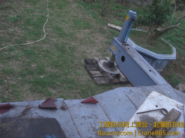

接地面積越大越好,尤其是您覺得地面狀況不良
草皮那張我底下擺了四支長枕木,腳盤踩不著四枝才另外墊上那三支小的

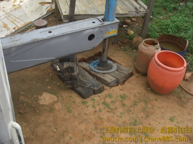

陷下去的那腳,特別墊上虛腳,請注意:我的虛腳最下方是墊上長的兩根

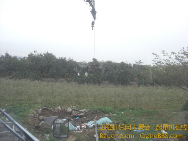

以上幾張是我干的活,都差個一兩米才吊的到定位。

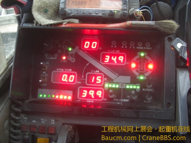

主桿就伸了個35米長,也許您會問:乍不全伸了了?
我的回答:全伸還把桿子弄這樣平,您是要我翻車嗎? 不干!  我寧願被罵龜兒子就是不全伸!

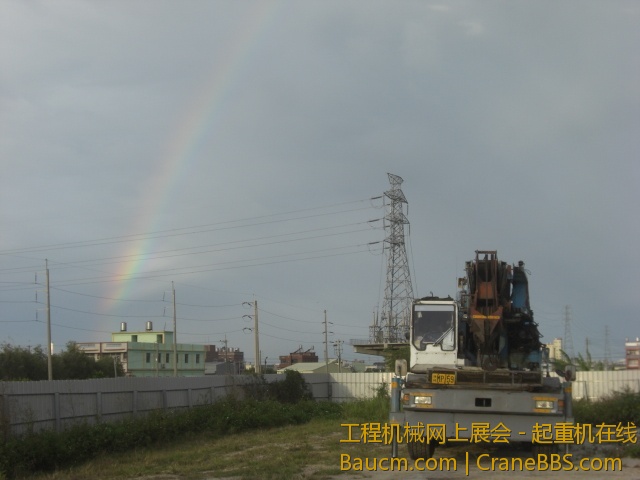

有彩虹 LZ生意不错哦 :lol

看见彩虹了...

台湾的朋友,弱弱的问一下,力矩器上面的那个是什么东东?
是车台吗?

老哥,力矩器 具体是個什麽物体?小弟弄不太明白。
如果老哥指的是上面显示145.880 的東西
那個我們稱"無線电"
這東西可好用了!
你一臺,我一臺,一起干溜尾的活,隨時可以溝通。
"你下一點。"   "你慢一點。"     "好!我收繩了!"
一切的溝通都可以透过這東西溝通,也就用不着扯著嗓子大喊。

随车干活应该有个钢板垫腿的啊  木头那么多支  您不累吗

不容易啊。。也干过这样的。。压出个直径1米多的大坑。垫多少沉多少。。

力矩器  在内地就是吊车上面的 力矩限制显示器,,你说的那个无线电在内地就是车台,,手持的无线电叫做对讲机或者手台 ,买新的车载无线电也就是2000元左右吧``确实好用,我打算安装一个
