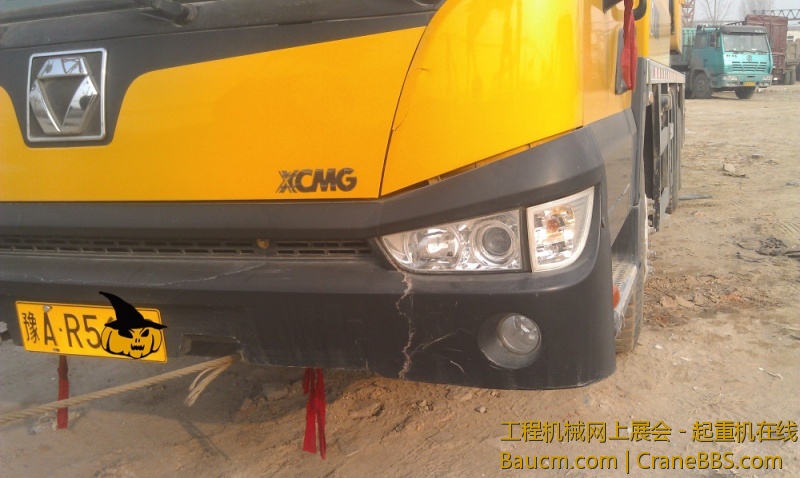

发表于 2013-1-12 16:01 | 显示全部楼层 |阅读模式
心疼.jpg 心疼 (2).jpg 心疼 (3).jpg 心疼 (1)_副本.jpg 好心疼:Q :'( :'( :Q

的确有点 下大坡弄的把

忘记脱钩绳直接抬臂吧  我也试过一次:L

小损伤避免不了的,不影响干活,以后注意点吧

去机床打两个冒丁就行,原厂的要500多大洋!

你心疼啥...你不是开8吨的吗...啥时候又进了辆25吨了...
其实这个碳纤维很好修的..不到10块钱就能修复了..保证看不出来..
一瓶黑色油漆..手喷的6块钱..一盒腻子灰..2块钱..搞定..如果是铁皮的..哪才叫蛋.疼..

大灯上面的漆炸口了,怎么不打磨呢
发表于 2013-1-12 17:29 | 显示全部楼层
钣金喷漆搞定

大哥啊,不把裂纹固定死,刮上腻子会裂纹的!

2012.09.06进的25k5,这车不是我的!呵呵

我前几天刚打电话厂家发了一个过来原装的560元

老大·这是碳纤维?要是真正的碳纤维这块最少2万块·比如说F1上的才是碳纤维·他主要的特点是在保证极轻重量的前提下,保证足够的强度!·图中这是玻璃钢的好不好??大型汽修厂都能搞这个···内部粘上衬板···外表打磨,喷漆··    假如真的是铁板的 那就更省事了~~~直接钣金·OK

不是铁的,怎么钣金?

呵呵 玻璃钢的,不值钱,但是可以挣钱,就这个也没有必要做保险了,要是我就做个保险,还可以挣上三千多没有问题

搞点树脂胶修复下
