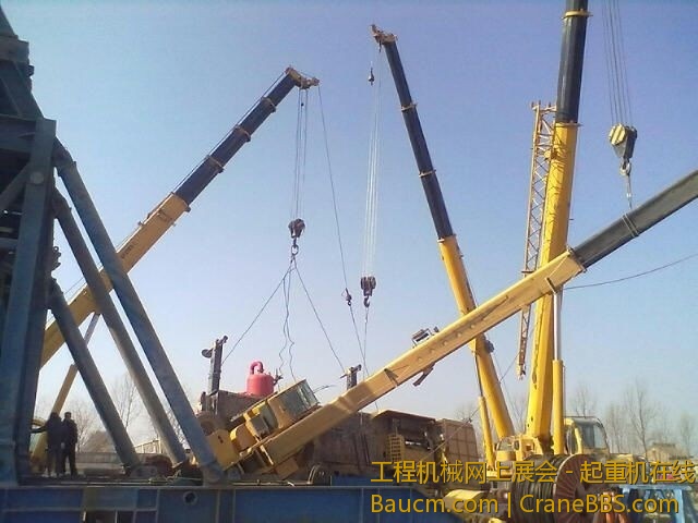

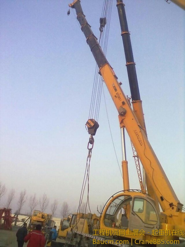

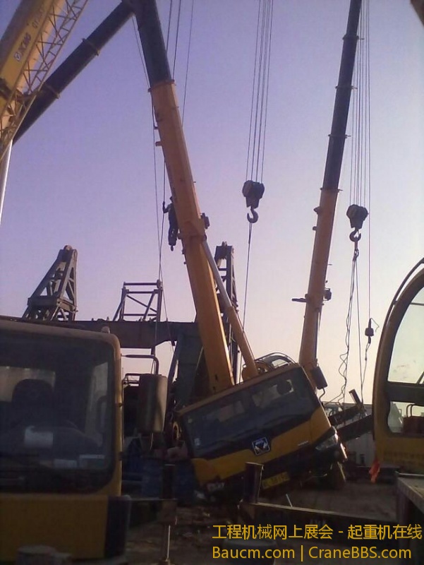

发表于 2013-1-12 18:59 | 显示全部楼层
  应该是转到右前倒下去的    腿子出短了
发表于 2013-1-12 19:00 | 显示全部楼层
  应该是转到右前倒下去的    腿子出短了

发表于 2013-1-13 14:01 | 显示全部楼层
好逊的新手 发表于 2013-1-12 19:00 static/image/common/back.gif
应该是转到右前倒下去的    腿子出短了
水平支腿未锁死,侧倾斜的时候水平支退会回收的

 楼主| 发表于 2013-1-13 17:39 | 显示全部楼层
ai10138 发表于 2013-1-13 14:01 static/image/common/back.gif
出半腿大意酿成悲剧!
