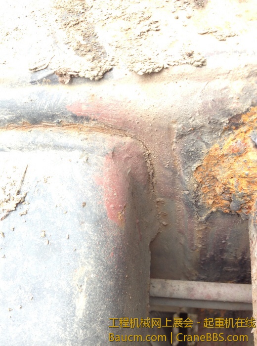

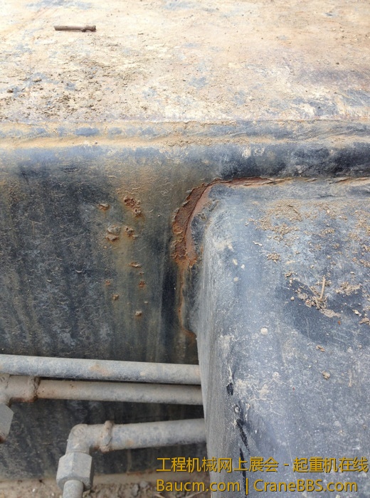

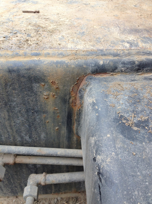

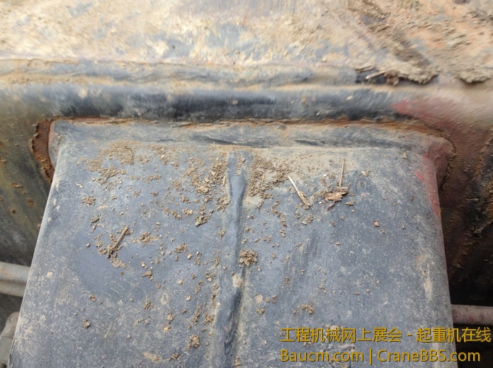

:L 8吨右后支腿的 支撑 大梁链接处发现的  求怎么处理

发表于 2013-1-13 11:57 | 显示全部楼层
呵呵 没有事情,先打个破口,在用高强度焊条焊上就OK了,要找好点的SF,花不了多少钱的。
 楼主| 发表于 2013-1-13 12:04 | 显示全部楼层
李俊涛 发表于 2013-1-13 11:57 static/image/common/back.gif
说是锰钢的材质  要用啥型号的焊条 还有用多大的电流计烧焊啊
发表于 2013-1-13 12:13 | 显示全部楼层
毛毛毛毛 发表于 2013-1-13 12:04 static/image/common/back.gif
呵呵 当然是380电流和420型号的325的都可以的,你给徐工售后可以要点,这个他们应该管,我这里还有那焊条,就是忘记叫什么名字了,很好找的,问徐工要。
 楼主| 发表于 2013-1-13 12:20 | 显示全部楼层
李俊涛 发表于 2013-1-13 12:13 static/image/common/back.gif
呵呵 当然是380电流和420型号的325的都可以的,你给徐工售后可以要点,这个他们应该管,我这里还有那焊条 ...
说 什么520的焊条不知道管不管用  具体我在问问售后吧
发表于 2013-1-13 12:44 | 显示全部楼层
    530吧是..
发表于 2013-1-13 12:47 | 显示全部楼层
用507的焊条吧不过要先把原来焊接的打掉
发表于 2013-1-13 13:21 | 显示全部楼层
毛毛毛毛 发表于 2013-1-13 12:20 static/image/common/back.gif
呵呵 大了,没有必要吧,你自己看吧:)
