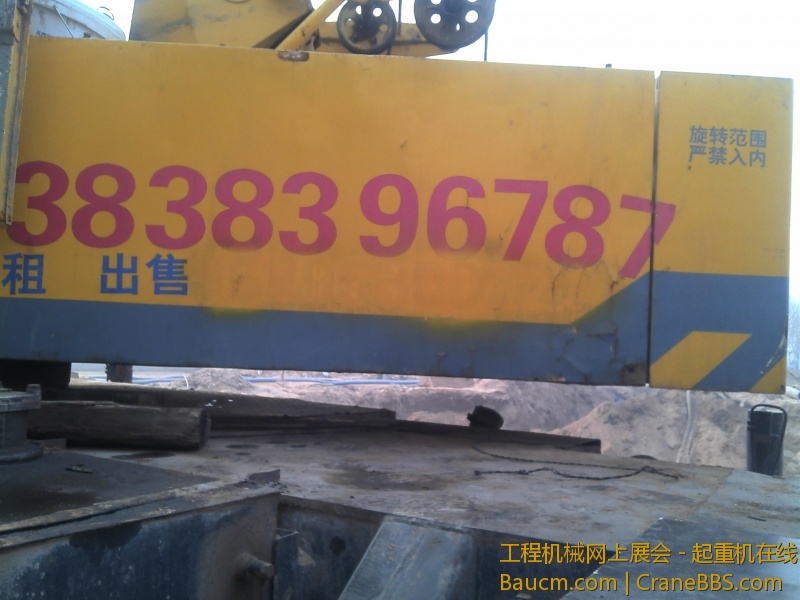

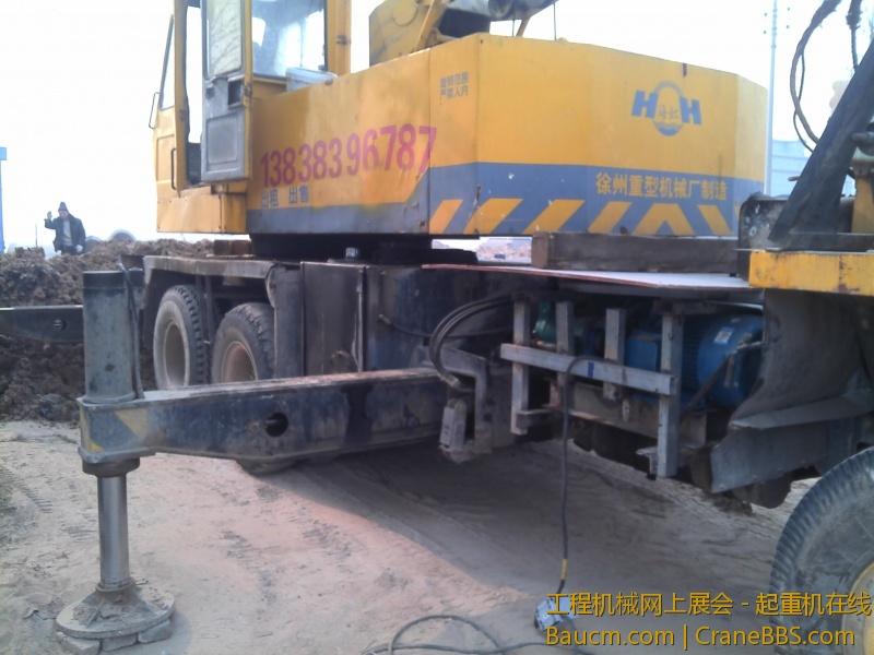

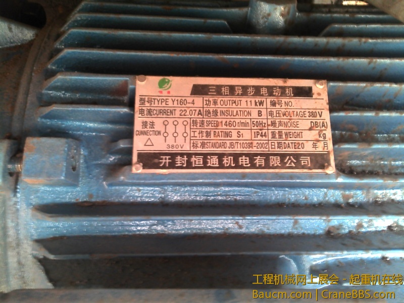

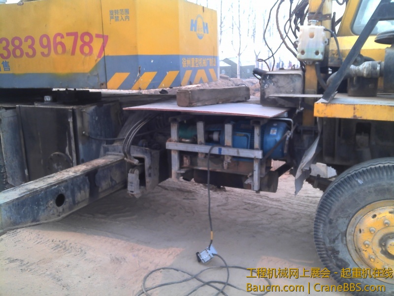

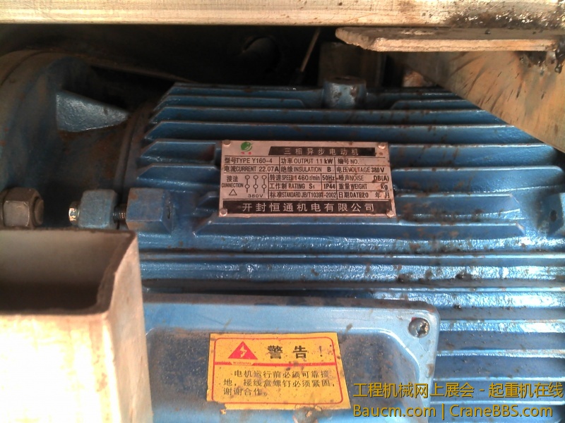

这几天没活就把车改了个电机    11的电机工作速度还不错
11的电机01
11的电机01
11的电机02
11的电机02
我的16吨车01
我的16吨车01
我的16吨车02
我的16吨车02

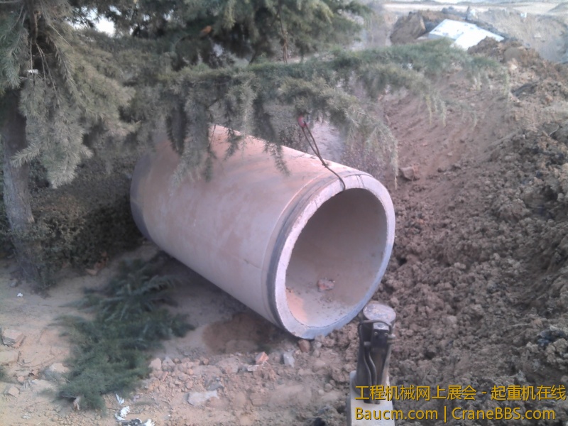

小勾吊管子
小勾吊管子

电机有点小吧,吊重了够用吗
 楼主| 发表于 2013-1-13 19:09 | 显示全部楼层
20吨吊 发表于 2013-1-13 18:55 static/image/common/back.gif
电机有点小吧,吊重了够用吗
开始用的是7.5的电机动作慢又换11的现在小钩能吊4吨电机声音不变 全伸臂趴平吊1吨没问题
发表于 2013-1-13 19:20 | 显示全部楼层
发动机上面的泵可以两用吗,怎么改的油路呀
发表于 2013-1-13 19:33 | 显示全部楼层
发动机上面的泵可以两用吗,怎么改的油路呀求图
发表于 2013-1-13 22:29 | 显示全部楼层
油泵配多大流量?

发表于 2013-1-14 23:18 | 显示全部楼层
可以两用 就是加6个单相阀就可以了 这个改装的也没什么经验 我们加的机器 上下都能使 没事 加单向阀就行了

我25吨的也想改不知道行不行
可以不过要用15的电机

泵是50的吗
不是比50大的多
发表于 2013-1-22 18:37 | 显示全部楼层
单联泵改完也不好使 动作不稳 25下车装的都是三联泵 要是装单联泵 转杆在做别的动作就没法使了 供油量太小 80的泵都不行

发表于 2013-1-23 20:22 | 显示全部楼层
单加油泵,用调速电机,电机调速器装在油门分泵那里
