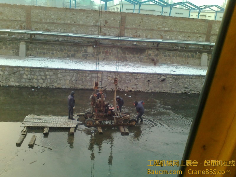

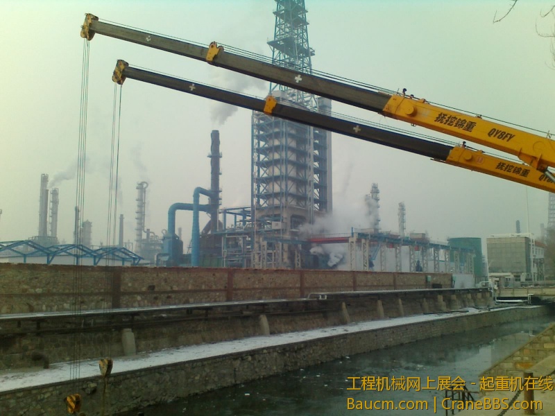

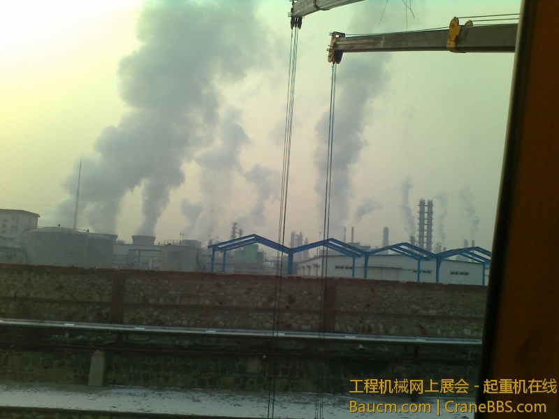

设备不到两吨    距离15米     不解释......

两个8吨抬吊,厉害

QY8FV  :)

这个也就一吨吧

20吨看了场地   说干不了     因为道边有电线和树    得站马路上    距离就得27  8米把    而且还爬不了杆
 楼主| 发表于 2013-1-13 21:43 | 显示全部楼层
各位大哥    25吨都够戗呀   因为道边有电线和树    得站马路上    距离就得27  8米把    而且还爬不了杆

这样干活不可取,没大一点的吗?

看图水好像不深!那设备还有轮子不可以托一下吗?那样托近点一个8就搞定了!^_^

我一台车就能拿下了,,,,为什么不把他拉时一点才吊起来?
 楼主| 发表于 2013-1-18 11:03 | 显示全部楼层
jians 发表于 2013-1-17 23:09 static/image/common/back.gif
:L:L   那是往里  送设备
