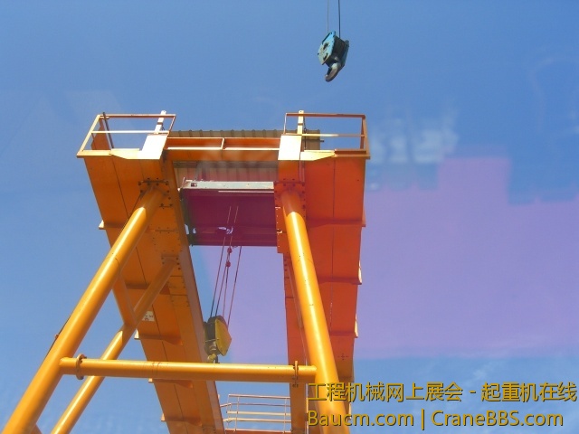

大钩绞绳解决的最佳方法!

防旋转也会打转.只不过好些.其实有时间反复拆转小钩还不如反向转几圈.

发表于 2013-1-14 23:20 | 显示全部楼层
请问楼主这样做有没有效果   安不安全?   我的车大钩也经常打搅的
回复 赞 反对
 楼主| 发表于 2013-1-14 23:35 | 显示全部楼层
edwin001 发表于 2013-1-14 23:20 static/image/common/back.gif
这方法是用来调试的,你加上小钩后全放钢丝绳再收。

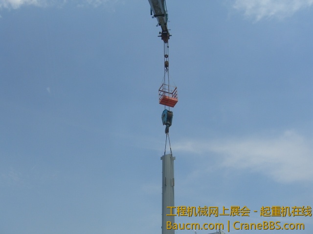

发表于 2013-1-14 23:52 | 显示全部楼层
如果不拆小钩  就是这样吊  安不安全?          有一次在厂里立柱子  大钩吊柱子  小钩吊人上去解绳
大钩打搅掉不了   没办法就换成单绳接大钩来吊  《20b的大钩左边有一个吊环》      当时吊起4.5米高 钩子就向右歪    厂里的人看着危险就叫我不要吊了  就给了两百快  当油费:Q

发表于 2013-1-15 11:22 | 显示全部楼层
呵呵,还是土方法好,那个应力不放掉对绳子也不好

发表于 2013-1-16 01:33 | 显示全部楼层
edwin001 发表于 2013-1-14 23:52 static/image/common/back.gif
大钩 ...
這要看倍数,倍数安全荷重内沒问趧。
上両张图让大家看看,我的就不打攪:lol
