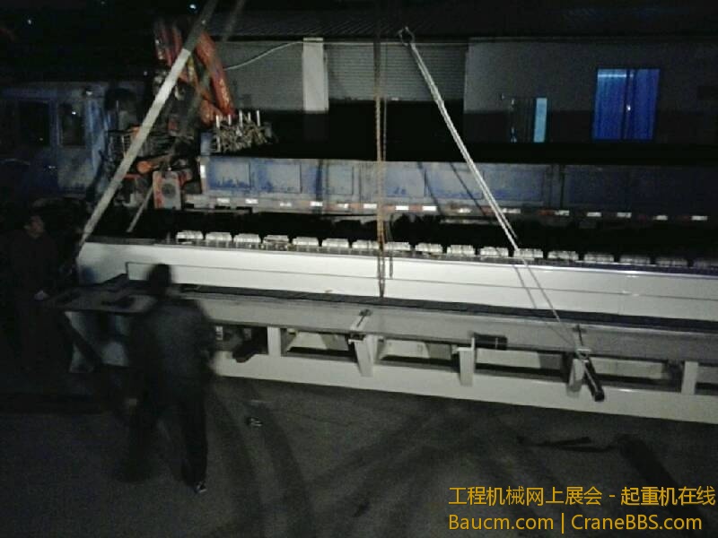

吊绣花机上六楼,进窗口,有难度。

 楼主| 发表于 2013-1-14 22:12 | 显示全部楼层
也没什么难搞,主要是工人要熟练。两台只用也一个小时。
这也叫难度...我的16H经常吊..一般都是吊2楼到4楼之间..地下吊了无数...我都是用大小勾配合...
车子站位很讲究...车子 回转要和窗口垂直...小勾在前..大勾在后..吊进窗后的时候..尽量爬臂进去..小勾
差不多碰到窗口就OK..(小勾尽量用布带)..有一头进去后..窗子下面放滚筒.或者是坦克车(也叫乌龟车)..
然后小勾松绳..大勾收绳 爬臂就OK..里面的人就用人工拉就OK了...另外工具也很讲究..
我们这熟人的..一般都会把窗品栏杆锤了..吊进去后再补回来..有些人舍不得垂的..就要有小叉车..两台配合..
 楼主| 发表于 2013-1-15 12:43 | 显示全部楼层
拜拜就拜拜 发表于 2013-1-15 12:38 static/image/common/back.gif
车子站位很 ...
那你吊一台要多长时间?

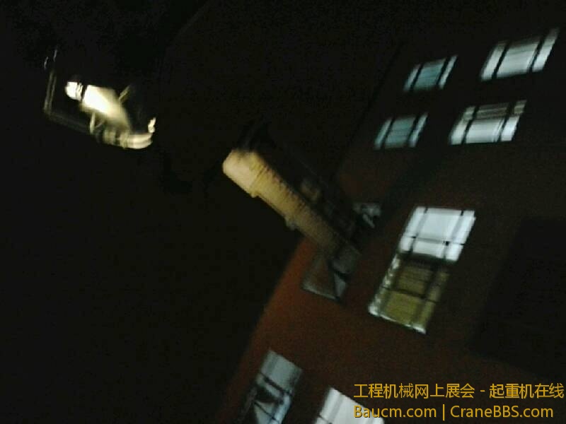

 楼主| 发表于 2013-1-15 12:46 | 显示全部楼层
吴建道 发表于 2013-1-15 06:40 static/image/common/back.gif
这东西咋吊,具体说说图片看不清.我朋友吊这东西都砸坏啦赔啦8万
注意看第二张图片
