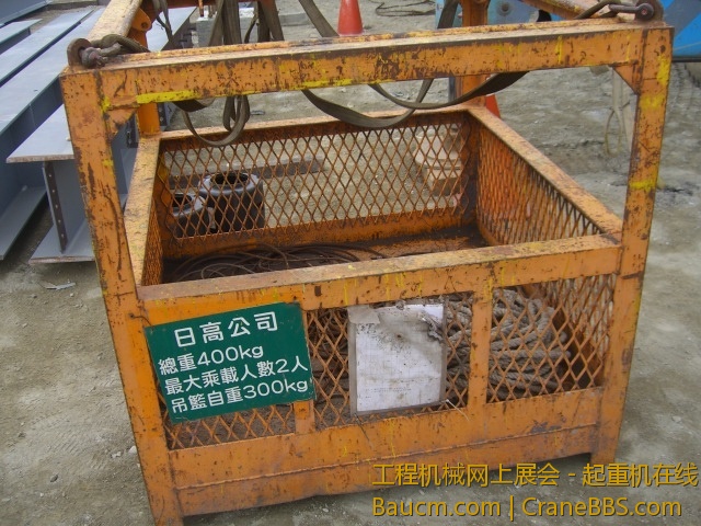

发表于 2013-1-15 12:59 | 显示全部楼层 |阅读模式
那位高手有吊篮的图片,请传给我。本人想做一个。谢谢!!!!

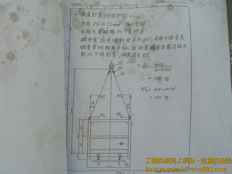

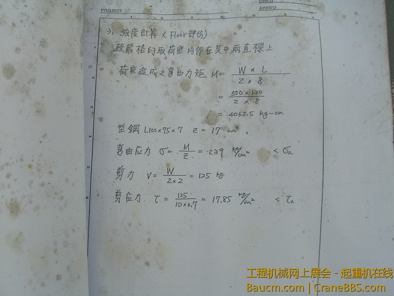

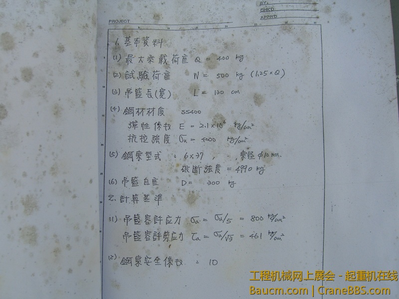

发表于 2013-1-16 01:28 | 显示全部楼层
附上結诟計筭一部份
 楼主| 发表于 2013-1-16 13:22 | 显示全部楼层
yanjohn 发表于 2013-1-16 01:28 static/image/common/back.gif
附上結诟計筭一部份
谢谢
